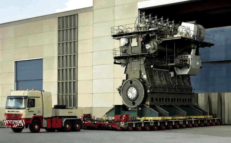

просто перепостчу про этот двигатель
MAN S80ME-C7 - это махина весом в ТЫСЯЧУ ТОНН , с ходом поршня 3.2 метра.
Так что, 54% - это то, что можно получать на огромном стационарном (корабельном?) дизеле. Автомобильные дизели и рядом не стоят. Плюс потери на холостом ходу в пробке, на прогреве и т.п.
вот он на фотке
на автомобили такое еще не скоро будут ставить, если только так как на картинке...
ept720#91
так что не нужно рассуждать про "сферический дизель в вакууме"
в реальном мире, 35-40%
