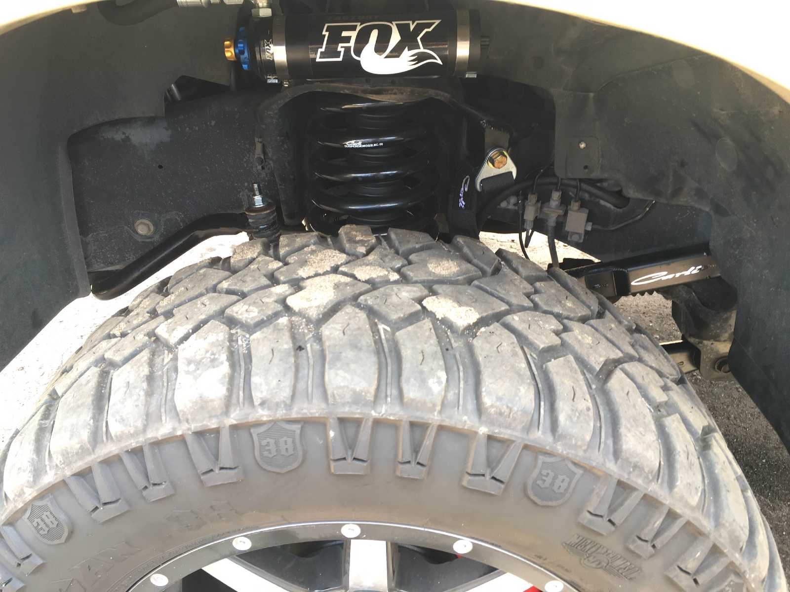

Привет! поставил мес назад все что есть на картинном сайте. Собирал по компонентам. Подвеска очень жесткая. Начинает работать исключительно после 100 км/ч
Скорее всего, она рассчитана для ралли-рейдов по пустыням чем для жесткого off-road.

А с какими амортами поставил? И какой, 3 или 6?
doctor_32#9
3" FOX 2.5 factory

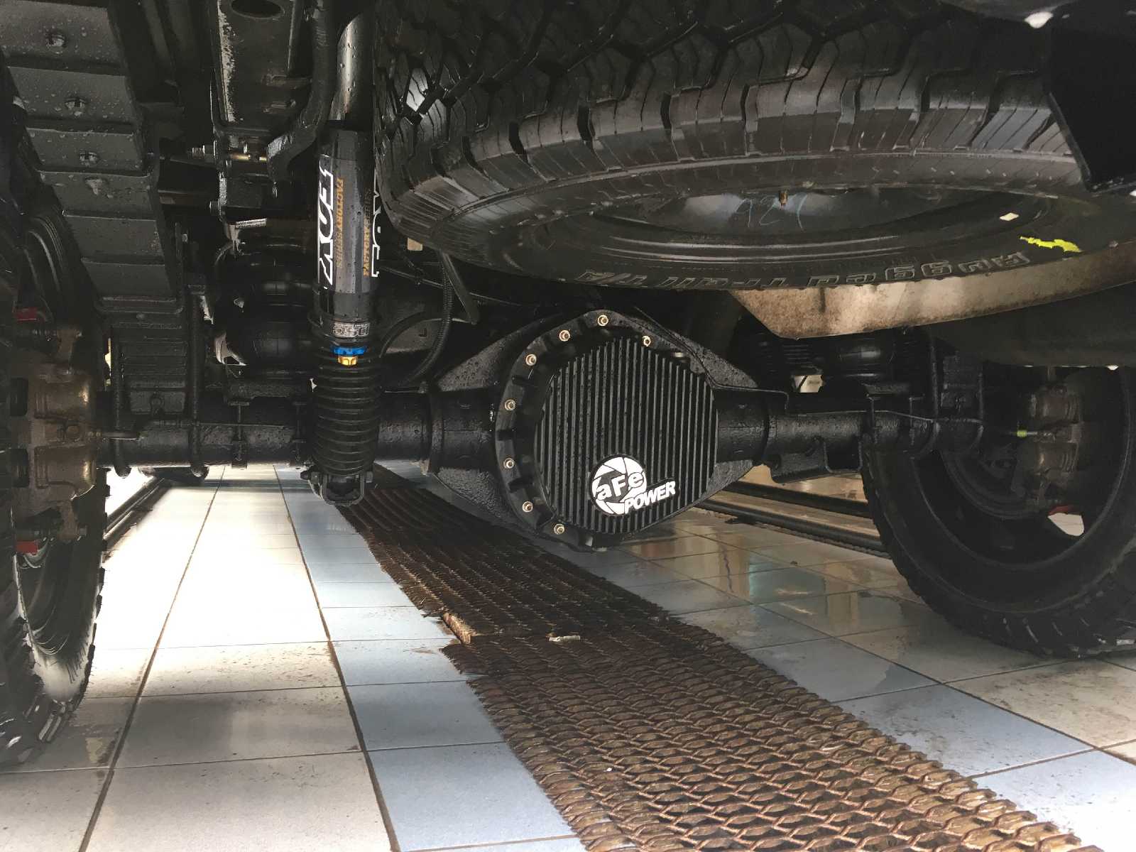

AlexGel#20
doctor_32 пишет:
3" FOX 2.5 factory
Можешь фотографию машины сделать и здесь повесить? И какие колеса стоят?
doctor_32#21
35" но надо 37" ставить
doctor_32#22
https://www.youtube.com/watch?v=e6TwESR1GoU
AlexGel#23

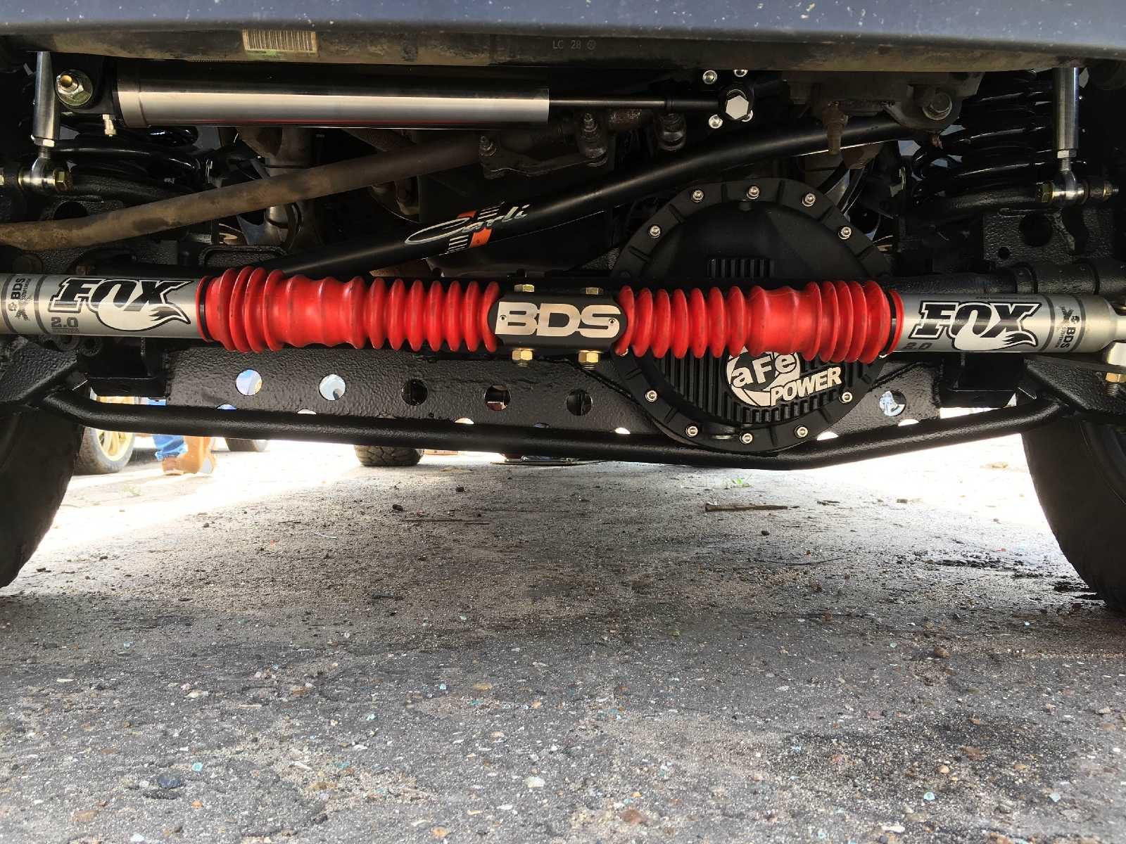

У тебя мост, как новый. У меня уже немного ржа на мостах есть...
Я, пожалуй, послушаю совета Артема и остановлюсь на 3" лифте на 2.5 кингах на коротких рычагах. Захочется большего - возьму длинный рычаг потом и аморты побольше. Но что-то мне подсказывает, что не найду я таких дорог, где мне реально нужны будут эти вещи. Но посмотрим.
Колеса у меня 37х13.5 уже лежат. Видимо, придется кое-что отпилить на машине))

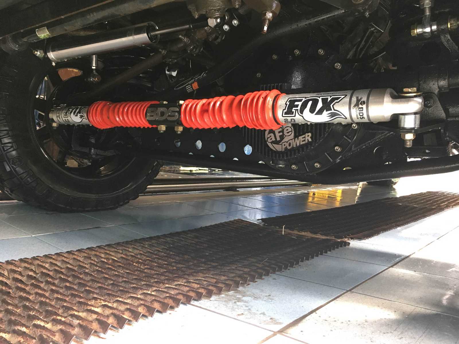

Интересно, у тебя нижний рулевой стабилизатор BDS, в верхний, видимо, Карли. Почему не оба Карли?
doctor_32#24
BDS посерьезнее будет и они встречные.
doctor_32#25
А если хочешь нормально рулить- ставь
http://www.pscmotorsports.com/09-2015-dodge-2500-3500-extrerme-cylinder-assist-steering-kit.html
и демпфер ни какой не нужен...
А лучше все вместе, как у меня )))
