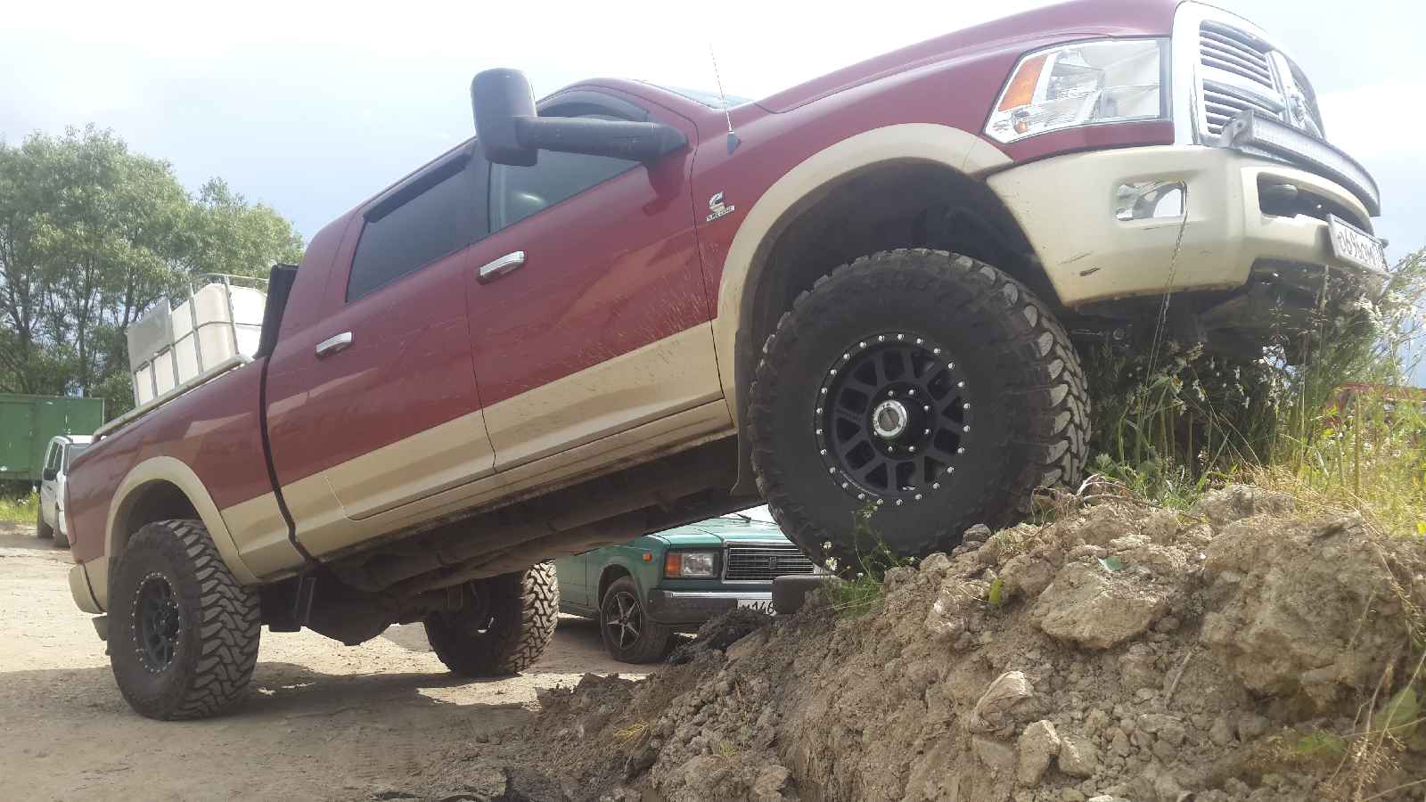

AlexGel#58
Тадам!
Вот уже месяц катаюсь.
Все очень нравится. Кто говорил, что жестко - вы путаете жестко и упруго. Наконец-то машина не раскачивается влево-вправо, когда продольный профиль дороги меняется. Наконец-то можно вваливать на все деньги и не бояться, что выкинет с дороги. Короче говоря, все просто суперрр. Заодно поменял ступицы на Dynatrac, пары с 3.42 на 4.11, поэтому установку 37х колес вообще не заметил. Едет так же, расход не вырос, либо вырос на очень незначительную величину, которую я пока не могу заметить. Надо проехать пару тыщ по трассе и будет видно. В городе 21.5, как было всегда. Динамика такой же и осталась.
Шины МТ гудят ощутимо сильнее на скорости выше 100. Наверное, буду шумку делать, если не привыкну. Крышечки на мосты модные поставил. Теперь разоряюсь на масло)))
Сейчас делают защиту переднего и заднего редуктора, мест крепления тяг на переднем мосту и заказал защиту рулевого от PW. В конце августа поеду на Кольский все это тестить.
В процессе установки выяснилось, что в таком виде ШС на амортах, на стабилизаторе поперечной устойчивости и еще кое-где долго не проживут. Собрав совет Рэмоводов в лице Макса и меня было принято решение накупить специальных пыльников и все это закрыть, предварительно смазав. Мои резинки еще едут, а у Макса они были в наличии. По этому поводу у него в бж на Драйве вышел замечательный пост с говорящим названием "Гандонизация подвески". https://www.drive2.ru/l/476694916563468634/
Я это к чему. Кто будет заказывать Карли - думайте о гандонизации сразу, чтобы потом не отвинчивать все обратно)).
P.S. В процессе были заменены крестовины. Spicer на Spicer. Ответственно заявляю. У меня первая пара прошла 70000 км. Вода, бездорожье, грязь. Намеков на умирание - не замечено. Внутри полно смазки, все крутиться - вертится. Так что рекомендую спайсер.
Ну и десертная ложечка дегтя.

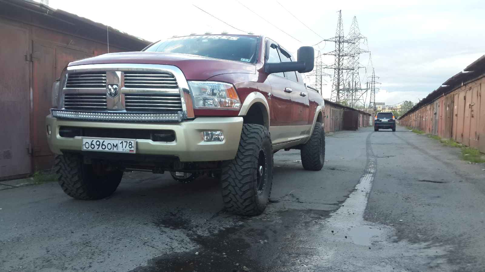

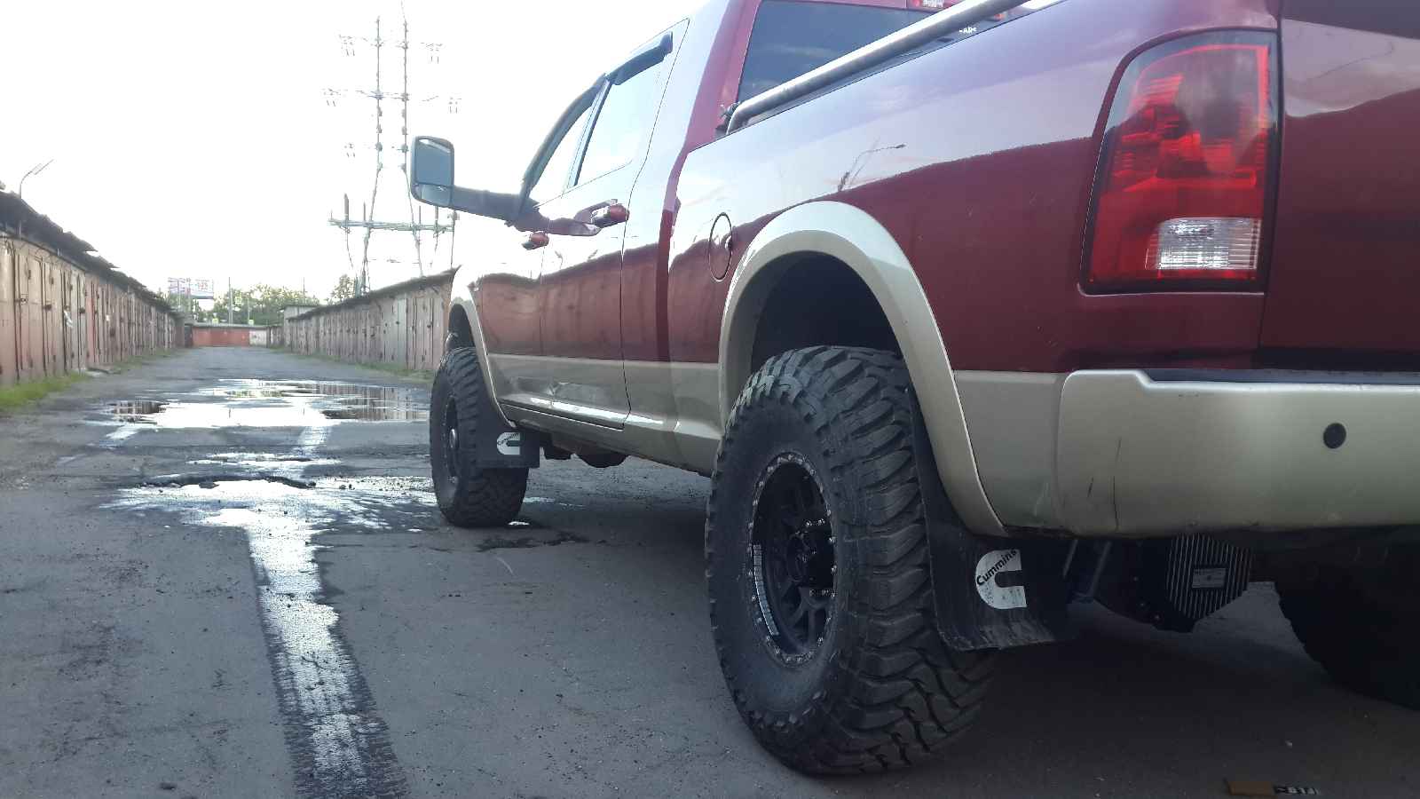

Колеса 37х13.5R17 Toyo MT, диски - Method Mesh 17x8.5 ET0, 4.75 backspace.
Рычаги Карли НЕ трут. Но трут внутренню часть подкрылка где-то в середине выворота колеса. При том, что ненужная часть крыла (ребро там есть, если кто знает) была спилена. Нужно еще чуток подработать. Думаю, еще 5 мм подкрылок углубить и задевать перестанет.
На максимальной диагоналке переднее колесо ок, а вот заднее в арку не помещается))) Прямо вот строго по размерам. Вращаться, правда, это ему не мешает. Просто трет слегка по окружности.
Такие вот дела.
А еще. Как только поставил - думаю, блин, ну как я буду ездить вообще на таком здоровом.
Сейчас мне кажется, маленький какой-то. Надо было 6-8 дюймов и колеса 40))) Но это, конечно, только мысли...кхе-кхе))
