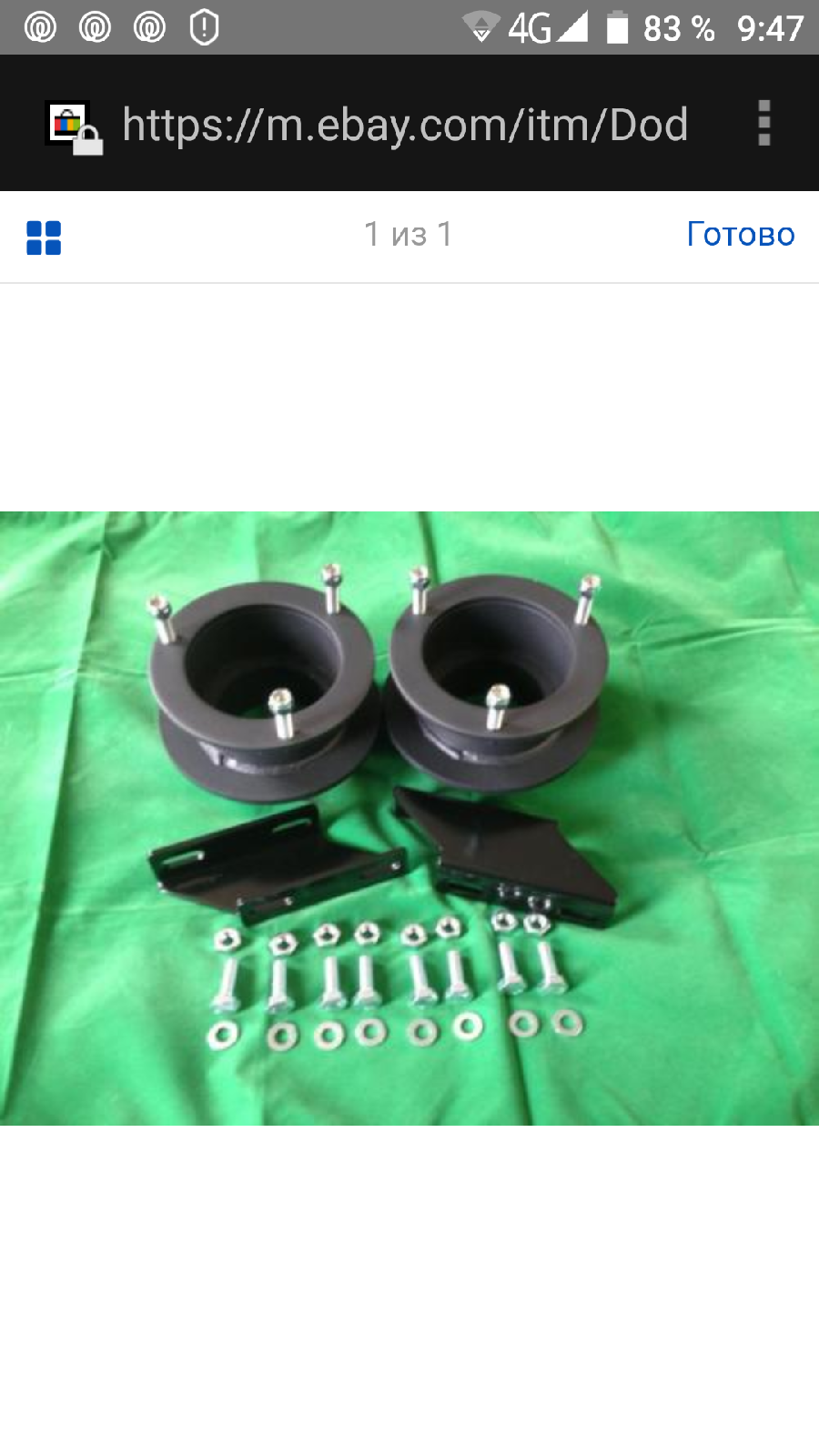

Вот фотки комплекта на 2", проставки под пружины и под стабилизатор. Больше ничего нет.
https://www.ebay.com/itm/03-13-Dodge-Ram-2500-3500-4x4-4WD-2-Front-Steel-Leveling-Lift-Kit-w-Sway-Bar/253529130888?_trkparms=aid%3D111001%26algo%3DREC.SEED%26ao%3D1%26asc%3D20160908103841%26meid%3Dfec4bbd15b2b4387b6d8bb17e7e2b59b%26pid%3D100227%26rk%3D2%26rkt%3D14%26sd%3D362274997791%26itm%3D253529130888&_trksid=p2054502.c100227.m3827
Zhizhaev#83
Вопрос в следующем, проставки под стабилизатор равны проставкам под пружины, или они меньшего размера?

romandos77#86
Zhizhaev пишет:
Конкретно здесь проставки не совсем правильные
Но при небольшом лифте скорей всего должны встать нормально
Помимо того что они должны опустить точки крепления стабилизатора они ещё должны сместить эти точки назад
+- там довольно большой но пределы есть
Проставки под стабилизатор могут быть меньше проставок под пружины
Смещением нивелируется положение стабилизатора
Вот так должны выглядеть проставки
Zhizhaev#87
Насчёт смещения понятно, нужна "ромбическая" форма. А на сколько меньше высота?

romandos77#89
Zhizhaev пишет:
На дюйм меньше точно встают по себе знаю
Ещё меньше мммм наверно можно но надо смещением играть
