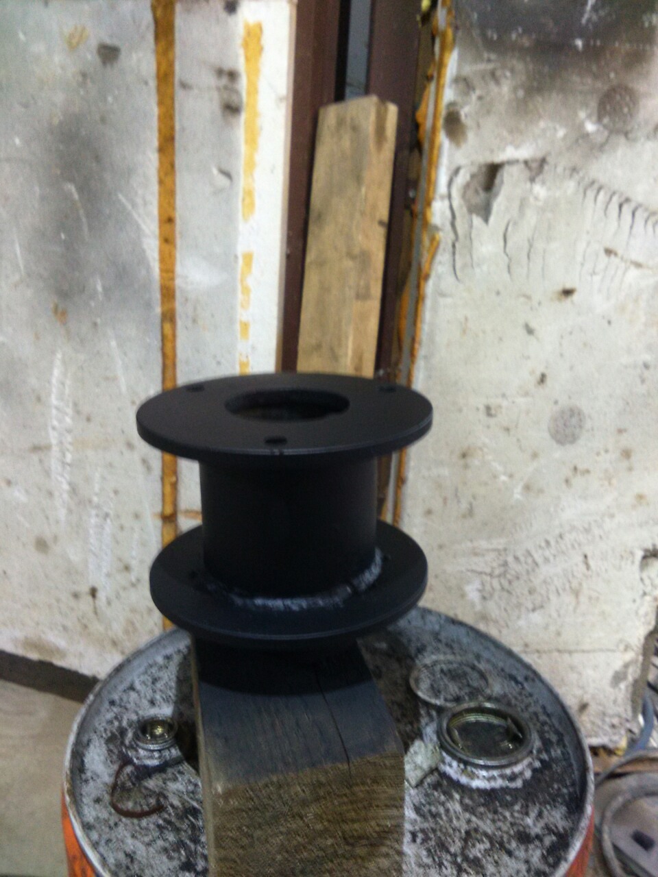

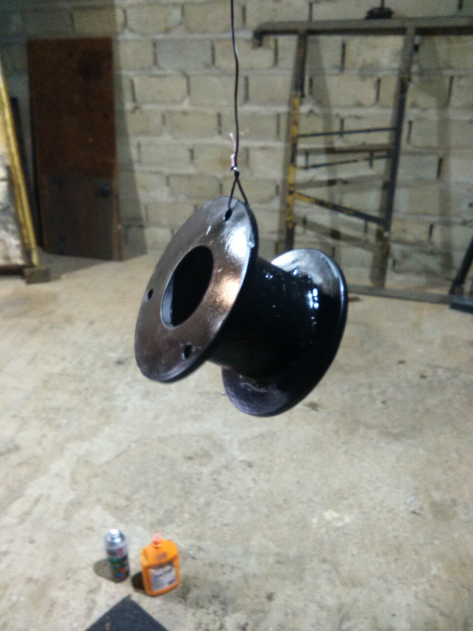

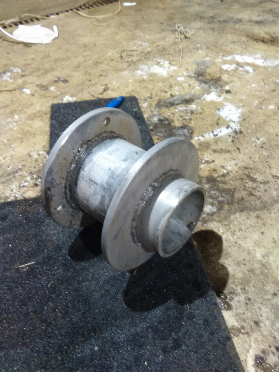

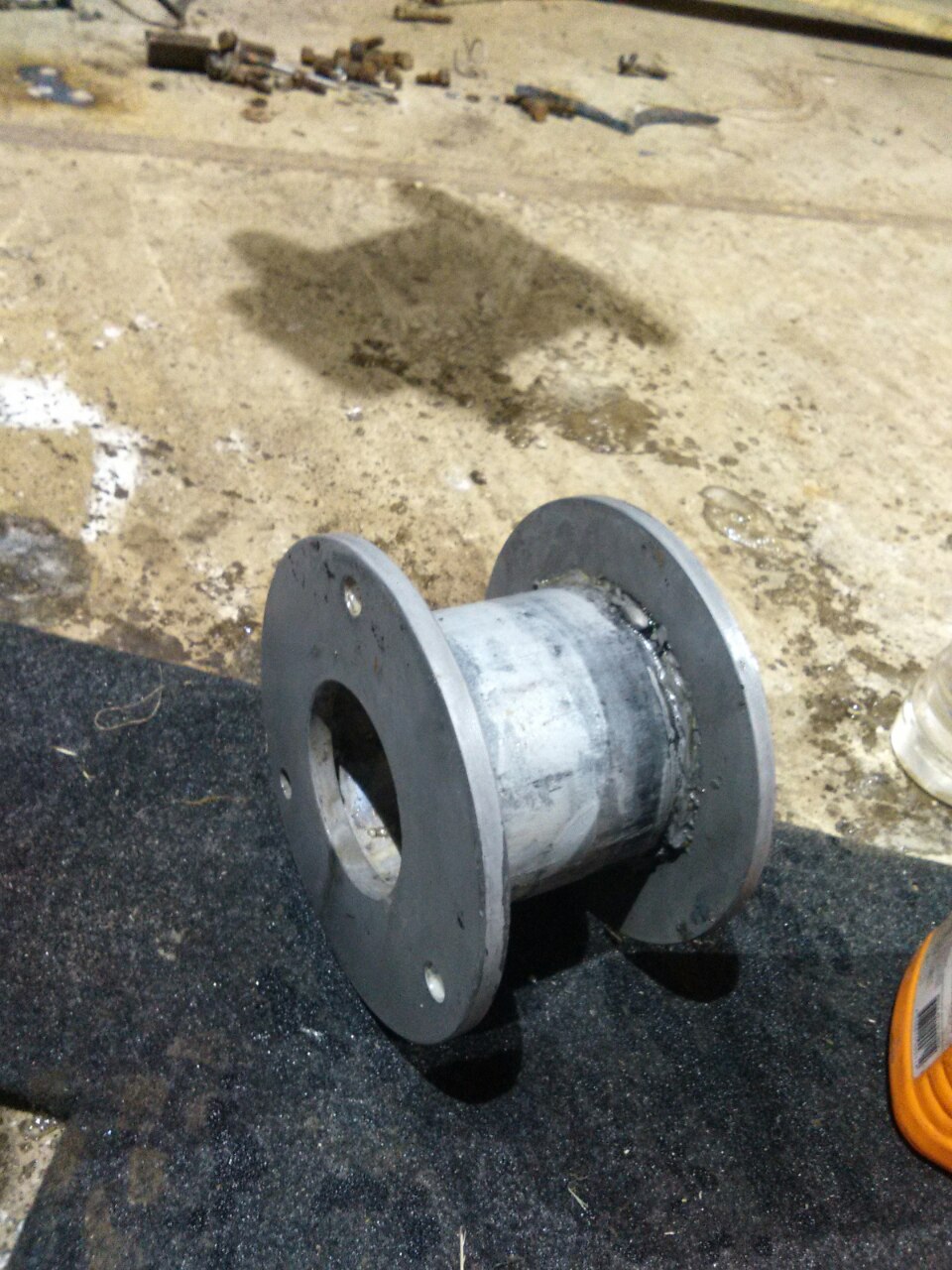

Константин#12
Почитал брошурку по установке боди лифта ТУТ
И не совсем понял какими средствами происходит сам подъем кузова от рамы для установки новых проставок из комплекта? Нужен подъемник или кран? 🙂)
Не пойму что нужно что б это осуществить в гараже...
И не нашел у этого производителя для 2500-го 2010 г.в. 4ВД, боди лифта меньше 5" ...
Может посоветуете поставщика другого для 3" ?
ПС:
А у Вас установлены именно эти проставочки под пружины как на фото? Это 2,5"?
Судя по Вашему авто у вас намного выше лифт.
Какой материал использовали? Что за трубы и какого диаметра.
Спасибо!

Я в гараже отлифтовал три машины
Для подъема кузова достаточно одного домкрата
На фото проставки 5"
Труба водопроводная 125мм стенка 4мм пластины 10мм. http://m.summitracing.com/search/part-type/body-lift-kits/make/dodge/model/ram-2500

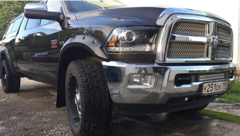

Get#25
325/50/22 (34.8" точно такие же по диаметру, как 315/70/17)
У дисков вылет = 0.
На грани, но ничего допиливать не пришлось, даже на брызговики место осталось.
На штатные диски 315/70/17 не ставятся.
