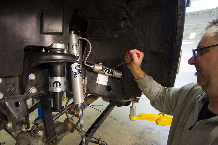

Вот и я за колективизм! Куда же мы без вас 😉 Я вот тут думаю Амор родной вроде как в пружине внутри ходит а по совету вашему друзья новый выглядит так
так вот вопрос он такой вот с цилиндром разве влезет в пружину то во внутрь? :blush:

а что поможет? на фото вобще смотрю пружина в одном месте амор в другом или я ничего непонимаю как так?
Yaroslav#24
Вставишь аморт в пружину. Резервуар набок выведешь... наверное. А ты этот аморт ваще от чего взял? Он подобрался по модели и году?
