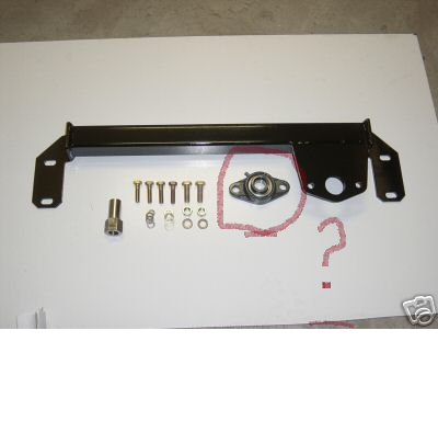

Вопрос к тем ,у кого он есть!Какой там подшипник ?роликовый?игольчитый?или шариковый?и его размеры ,было бы не плохо узнать!
Филипп#2
Усилитель рулевого редуктора,они есть в наличии у Андрея питерского
Юрич#3
КОРПУСНОЙ ПОДШИПНИК TSC UCFL 206
или аналог: Корпусной подшипник UCFL 206 ASAHI
d внутренний: 30.000 мм
D наружный: 80.000 мм
Ширина: 117.000 мм
Фото на prom.ua

Юрич#5
дополнительная точка фиксации вала
считаю весьма полезная вещь, особенно у кого колесья большие воткнуты.

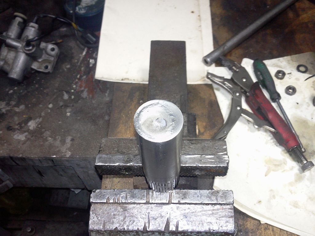

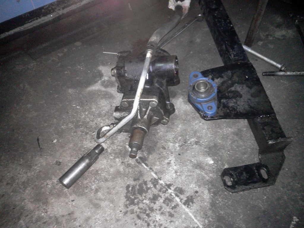

Я тоже так думал, но оказалось слабина не там.
У меня такой стоял, плюс редуктор усиленный Borgesson, а вал вон где падлюка лопнул. Сломало не на излом, а на скручивание

лопнул вполне закономерно я уже писал про это
без этого "усилителя" вал и сошка немного пружинят
а с ним все нажесткую.
и лопнул что характерно заподлицо с подшибником
ставьте усилители убивайте редуктора 🙂

Добрый день .
А можно по подробнее. Как это случилось и при каких обстоятельствах? Редуктор от Боргессона не усиленный А более производительный. И вал у него тоньше чем на оригенальном редукторе. У меня такой же. И с этой штукой я ездию уже года три. При разных обстоятельствах и ничегошеньки не случилось. Просто такую поломку вижу ВПЕРВЫЕ. Может в глубокой колее руль крутили??? 😠

усилитель не защищает вал от излома, и убирает скручивание конструкции редуктор-рама и снимает нагрузку с выходного подшипника редуктора,
а поломка на скручивание - пардон, цементация вала.

Да нет и все таки он позиционируется как усиленный. И гайка с зубчатой рейкой (та что по червячному винту ходит) имеет гораздо больший диаметр чем у родного редуктора, соответственно большую площадь зуба, который входит в зацепление с зубьями вала сошки. Зубья вала сошки соответственно также больше чем стоковый редуктор. Именно поэтому пендосы и позиционируют его как усилинный. Наверно с точки зрения поломки зубьев это так. Но слабина оказалась в самом валу. Вал не мерял, но визуально вроде такой же как стоковый. Здесь я соглашусь с Андреем насчет цементации. Поломался он у меня при штурмовании подъема по подтаявшему снегу. на ходу кинуло просто в старую колею. В принципе ситуация была совершенно ординарной.
Лопнул выше подшипника, чуть ниже зубчатого сектора, Кстати, Кот, я думаю ты подтвердишь, что на круйзерах воьмидесятках частенько сворачивает вал сошки и это видно сразу на шлицах. Но там народ еще долго может ездить с такими редукторами. Здесь даже и намека на деформацию шлицов. Можно сделать вывод, что закалка совсем другая. Сейчас отписался пендосам, т.к. еще гарантия, жду вердикта...

на крузерах сворот шлицев на валу явление повсеместное. и у меня такое было.
и валы народ гнет бывает. но срезанного не видел никогда.
мож конечно сам вал бракованный но мне кажется тут все вместе и наличие "усилителя" и крайне дурацкая трапеция на додже . и размер резины и просто неповезло.

Даа трапеция еще то чудо изобретение B) Кстати с момента когда влетел в колею, руль стал стоять где то на 45 градусов в сторону при прямолинейном положении колес. Вначале я думал, что тягу подогнуло. Там ЕЕ хрен разберешь, у меня старого образца так сказать Y-Link схема. Так там тяги гнутые конструктивно мать их знает как. короче поставил руль прямо проездил еще две недели.Утром на работу приехал , Ехать с работы на обед, завел, погрел, трогаюсь с одновременным выворачиванием влево и ... машина едет прямо :blush: Аж непонял в начале что случилось. А если бы на трассе в движении оборвало... Страшно и представить! Две недели получается ездил на треснутом вале. Так что тут смотря с какой стороны смотреть -повезло или неповезло. B)
