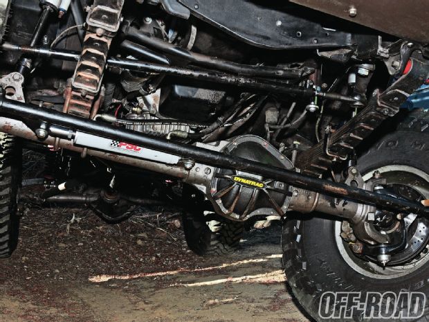

Gralex#26
kot333 пишет:
гидроассист - если это дополнительный гидроцилиндр то на дорогах общего пользования с ним вроде низя.
а про рекалл писал тут
Письма счастья. L16 RECALL
То о чем ты думаешь это полностью гидроуправление, а ассист это когда все тяги остаются плюс добавляется доп. гидроцилиндр.
kot333#27
асмысл внем. он же не разгружает нагрузку на сошку вал и тяги.
будешь только чаще ломать ибо усилие вообще дурное получается.
Gralex#28
