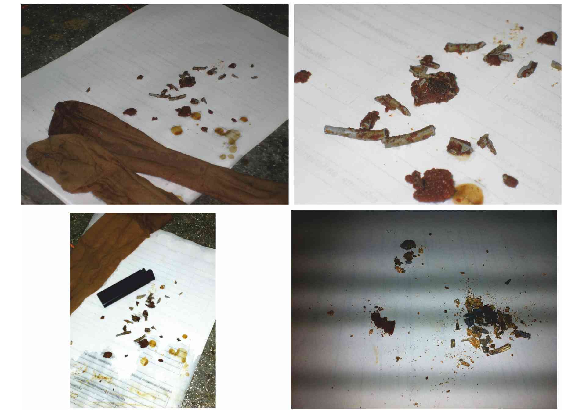

Спасибо за отзыв.Я не козыряю,собираю информацию.Есть вопросы.Как радиатор может забиваться в определенном месте и как вы определили что это одно и тоже место на нескольких однотипных машинах?Он как правило забивается от входного патрубка(если говном),который находится вверху и выходной патрубок тоже вверху или от накипи забивается весь.Потоки после радиатора смешиваются и каким образом дует в одну сторону горячим ,а в другую холодным(при чем температура сильно отличается?Мы меняли радиаторы в основном,по причине течи.Несколько раз промывали внутри в том числе,но это были машины с огромными пробегами и там внутри была накипь.

Лех, накипь появляется даже после 100 тысяч пробега. Особенно на теплонагруженных моторах. И ее надо снимать, по-хорошему.
А вот про грязь все верно..Несколько радиаторов печек вскрывали, все были забиты равномерно сверху, а не так, чтобы часть была забита, а честь нет

..." и как вы определили что это одно и тоже место на нескольких однотипных машинах?" Холодный воздух у всех (разговор о частичной забитости, при общем загрязнении вопрос не возникает) идёт на водительскую сторону, потому и непонятка.

Спасибо за прочит. Конечно, может быть такая же проблема неработы отдельного направления. и тогда это, без сомнения, заслонки, актуаторы, электроника и тд. Но если после ТОЛЬКО промывки заработала сторона - то вышеназванные неполадки авоматически отпадают. Сказать по совести - я вовсе не против таких чудодейственных магических и, главное, удивительно дешёвых исцелений. Сразу вспоминается киник Диоген Синопский, который, занимаясь на площади рукоблудством , сокрушался и приговаривал: «Вот кабы и голод можно было унять, потирая живот!» Да здравствуют дешёвые лёгкие ремонты, и как жаль, что бывают они не часто!..
Jeep-usa#57
Вот и хотелось понимания полного в этом вопросе.Пока для меня,решение вашей проблемы таким способом и предыдущего человека-непонятна совсем((Просто мы сделали на грандах и рэмах около 150 печек.всегда результат был достигнут, путем замены заслонок или актуаторов(именно при такой проблеме).Я готов предложить любому имеющему такую проблему,устранить ее бесплатно.Путем показательного видео при ремонте.И начну именно с промывки радиатора.

Ни сколько не умоляя ваши писания в интернете, попробую пояснить различия между нами, кто делает МНОГО ремонтов, и (...) теми кто несколько раз сделал что то и получилось, ну конечно надо в драйве выложил.(ничего личного, не обижайтесь ради бога!!!!)
Я не помню сколько отопительных систем сделал... грешен, кидайте в меня камнями, думаю и в Алексея можно за это 😛 И понимаете в чём дело, наши утверждения, складываются из статистики!! Мы судим о том или это исходя не из того что вы хотите сэкономить или наоборот растратиться, а исходя из того что уже было. И конечно определённых знаний полученных ранее. Но вы конечно имеет право утверждать своё!!!
ВОт об этом чуть подробнее остановлюсь, поскольку всё-же тема такая. Представьте себе весенний ручеёк бегущий по асфальту. Ничего сверх естественного, и вот это ручеёк детишки в резиновых сапожках, запрудили и разделили на два ручейка, кирпичиком)))) какая милота! от течёт и на право и налево! Чудо! один ручеёк течёт васе, другой пете.
Теперь вопрос вам bk-141, Температура воды в общем русле 8гр.С. каова температура воды у пети и васи по отдельности(у каждого)???

Повторю, что бывает и забив печки, если лили в отопление бурду! писал выше. В основном заслонки, даже не уплотнения, привода, или тяги в креплениях и блоки контроля, контакты.
Ну если уж есть желание совсем разобраться почему бы не попробовать?!
У себя не разбирал печку, обошлось контактами))) но по картинке радиатор отопителя у нас установлен чуть под углом, и отводящий патрубок чтоб завоздушивания не было чуть выше. У двух зонных корпусов водительская заслонка ближе к салону, в низовой части радиатора. Был бы я гавном в системе отопления, то я там бы и оседал, как раз гонимый небольшой инерцией потока, и тормозимый замедлением скорости потока при прохождении сот большего суммарного сечения чем патрубки по которым был недавно гоним... ВОт и не греет водительская сторона 🙂
Но это актуально при определённом загрязнителе, реально не понимаю как люди его запускают в свои системы??? 😂 дерьмо в смысле! На пару бы дней назад раньше зарубились бы, фото показал бы как выглядит крузаковские поверхности системы охлаждения в которые лили герметик , так там просто равномерный налёт везде.

... У двух зонных корпусов водительская заслонка ближе к салону, в низовой части радиатора. Был бы я гавном в системе отопления, то я там бы и оседал, как раз гонимый небольшой инерцией потока, и тормозимый замедлением скорости потока при прохождении сот большего суммарного сечения чем патрубки по которым был недавно гоним... ВОт и не греет водительская сторона 🙂

..." то я там бы и оседал, как раз гонимый небольшой инерцией потока, и тормозимый замедлением скорости потока при прохождении сот большего суммарного сечения чем патрубки по которым был недавно гоним... ВОт и не греет водительская сторона 🙂" Ну вот и столковались. Наверное так и есть. А по поводу дерьма в радиаторе - так оно мне досталось от прежнего хозяина. Хотя он и был аккуратненький, сам не знаю почему. Попробую фото найти "находок" в сотах. Про автоматы - я не об их правильности, я об умении или отсутствии такового вести диалог. Кстати, для ещё похихикать надо мною. После всех трофеев в радиаторе я поставил на входящий патрубок самый что ни на есть сантехнический грязевик. Хотя бы от механических крупных загрязнений. А накипь, отложения, химия - от неё по большому счёту никада не денешься. Потому как это определяется самоим составом. Каким бы дорогим он ни был.

Не столковались конечно, а попытались объяснить вашу позицию и ровно беседуем)))). Справедливости ради надо отметить что характер забития сот, и место их концентрации забития, можно определить только вскрыв боковины, это к слову и пониманию для всех.
Почему похихикать? поржать от души!!!! 😆 😆 Ну это я по дружески. Жестокий конечно монтаж... но суть ясна и почему бы и нет!? Так то я понимаю, свою любимую тачку охота обезопасить по максимуму.
А вы(ты если можно) проверял отопление по тесту производителя? У тебя же полторашка? вроде отопление у нас одинаковые, припоминаю там большущая диаграмма проверки, многоходовая... перед тем как радиатор доставать, проверял работу тяг, заслонок? ошибки не было по сканеру?
bk-141#70
Проверял, конЭчно. Я тогда только начинал катать РЭМ. И сам бы не рискнул умничать. Сказано было - радик, замена. Ну, терять нечего, да, думаю рискну и помою. Результат порадовал. А по поводу радика на просвет - я и сам размышлял. Как бы его прозрачным слепить! Ну крышки дифов бывают же, а тут весь кал на анализ даже доставать не надо. Кстати, на второй фото и есть всё то добро, которое чулочком дамским я и отловил при промывке. А про фильтр - там конечно перекрыто другим шлангом и закрашено, а тка ничего, красота неземная. Кстати, хошьнехошь - а дерьма более в радиаторе нет. А для ржачей-хохотунчиков вот ещё повод. Можно посмотреть. привет.

Поменял радиатор, дело было в нем. В машине Ташкент.
Jeep-usa#74
Какая у вас была проблема?Дул холодным в одну сторону или везде дул холодным?
Вячеслав#75
В лево дуло холодным а вправо тёплым
