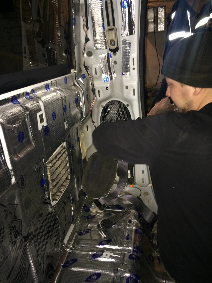

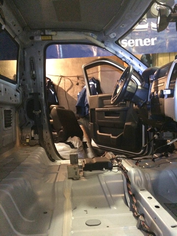

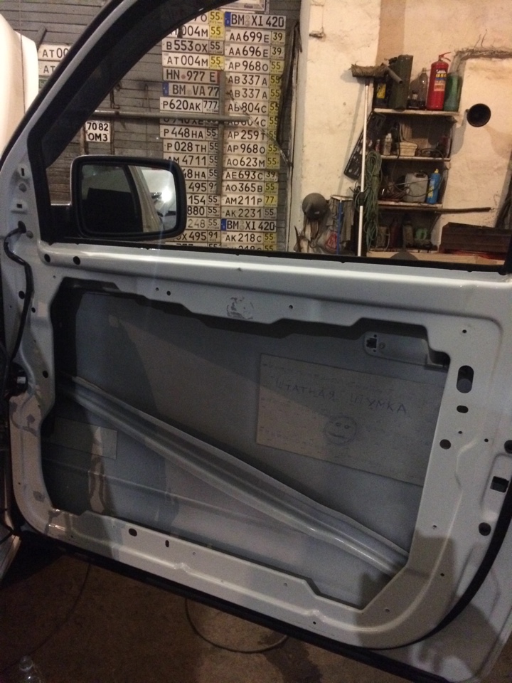

Все очень просто - заглядывал ли кто-нибудь под обшивку потолка или под ковровое покрытие? Там ничего нет - голое железо! И к тому же кабина просто очень большая! При покупке своего в феврале месяце обратил внимание на моментальное остывание салона после выключения печки. Летом соответсвенно кабина нагревалась быстро и остывала вообще никак. Сделал полную теплоизоляцию кабины - в итоге зимой очень комфортно, летом в такую жару после стояния на солнце максимум охлаждения 10-15 минут на третьей скорости при рециркуляция салонного воздуха и далее первая и открытие уличной заслонки. При постоянных пробках максимум вторая скорость.
Как то так.

Александр, по потолку и дверям я с Вами согласен, а вот напольное покрытие вполне не плохое. Вообще шумотеплоизоляция на Раме, все-таки на голову выше чем на свежих японцах.
На дополнительную обклейку квада со снятием панели у меня ушло около 60 кг материала, за то теперь как в бункере🙂) В регуляр килограмм 40-45 запихали.
Комфортнее стало гораздо и зимой и летом.
Александр#19
Я делал именно теплоизоляцию толщиной 10 мм, без использования битумно-фольгированных материалов, и общий дополнительный навешанный вес получился примерно 5-7 кг на всю кабину вкруг. А звукоизоляция и без этого была вполне. Думаю это у всех рамников так, т.к. весь звук просто "сдувается" под раму в отличии от пузотёрок где весь звук именно под днищем и под торпедой.
