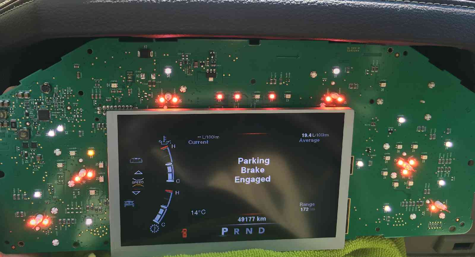

Подниму я тему. С наступлением холодов, проблема мерцания экрана у меня опять всплыла. Учитывая, что до этого я нигде так и не получил однозначного решения проблемы, нашел я одну компанию в Москве, ребята из которой добрались до сути вопроса. В общей сложности, убили на поиск проблемы и ее решение около 12 часов, поскольку до этого с таким не сталкивались. Насколько я понял, проблема частично была в панели, частично в самом экране панели. Поразила настойчивость ребят и желание помочь, разошлись мы только в районе 22.30.
На всякий случай, по ссылке видео мерцания, теперь этого больше нет.
В любом случае, сейчас они нашу панель (2013+) уже знают и куда копать тоже знают. Дабы не сочли за рекламу, вопросы по контактам в личку.
PS. До сих пор удивляюсь, что до настоящего момента ни у кого решения не было. Пришлось самому дорогу прокладывать.

В моём случае мерцает подстветка и только в сырую холодную погоду, а экран работает чётко.
Эту проблему даже в штатах не решили, просто меняют панель полностью.

Год назад было так:
https://youtu.be/lQzg3i-WBes
АнатолиЧ#59
Судя по обоим видео, это просто деградация диодов. Нужно просто поменять их и все.
Никаких чудес..

Сергей, на твоём видео четко видно, что мерцать начинает подсветка, когда ты убавляешь яркость. Это и есть деградация..У меня была практически точно такая же ситуация. И проявлялся косяк в утром, пока машина не прогреется..
А теперь немного теории..Дело в том, что полупроводники, при производстве, так же имеют процент брака. Диодов куча в подсветке. Может быть была партия бракованная именно на РЭМы 2013-2015 или каких-то еще годов..Вариантов куча. Я говорю о СЛЕДСТВИИ, а не причине. Причиной деградации может быть как локальный перегрев, так и превышение тока от стабилизатора.
Простой пример..При низкой температуре генератор на твоей машине выдает аж 15 вольт. Если стабилизатор питания, настроенный на 3.3В выдаст 3.8В или даже 4.0В, то диод может схватить "инсульт" и будет именно так моргать...Ты это все отлично видел неоднократно на встречных машинах, когда владельцы пихают вместо габаритных ламп всякие поделки дядюшки Ляо... 😜
вооот))
теперь вопрос - замена диодов при неправильной работе стабилизатора эффекта не даст!) так?
поэтому надо начитать тест и диагностику с этого стабилизатора ?!
про него в прошлом году, вроде Алексей (джипюса), упоминал...
АнатолиЧ#64
Повторюсь, ситуация на видео это в 99% сам диод. 1% оставляем на стабилизатор. Его, в случае неисправности, тоже под замену.

а протестировать их можно когда неисправность неявная?
допустим, снял приборку, положили на стол, а она не моргает, высохла и согрелась)

99% что у тебя подсветка запитана от 1го драйвера. И регулируется она 1 реостатом. Если моргает часть подствеки, как у тебя, то это явно кают диодам. Если бы мозги парил драйвер. то моргала бы вся подстветка.
А ты приборку сунь в морозилку, пусть полежит часик-полтора, а потом мучай её 😆 😆

моргает вся приборка, кроме экрана
снимал тахометр только для удобства и наглядности
АнатолиЧ#68
А, ну если вся, то однозначно смотреть сам регулятор (резистор поворотный) и потом уже драйвер.

чистил, смазывал и менял на новый, эффекта нет((

Значит это драйвер. Там как бы вариантов нет..
В деградацию одновременно всех диодов я не верю
