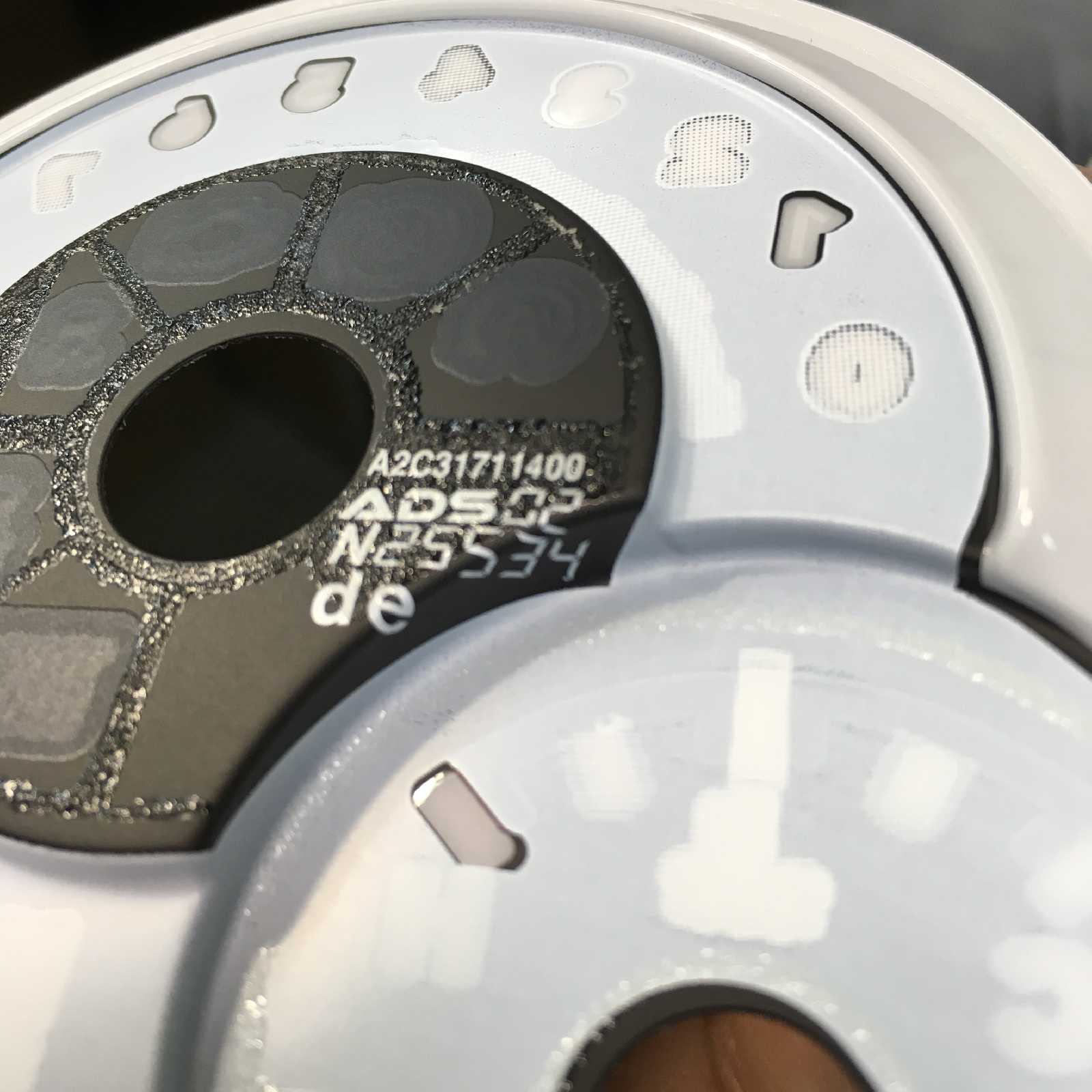

Снял панель и отдал на разборку электронщикам, те которые рядом с телецентром - "эрта".
Обнаружили, что напротив "3" на тахометре стоят рядом два диода, а свет от них рассеивается через некую стеклянную призму. Сняли маску с цифрами, а с обратной стороны видно, что они "разные", причем тройка сама "чистая". Зачем так придумано или это дефект?!
Кстати, у них там много нашего брата было, у одного из них посмотрел и тоже "тройка" чуть ярче других.
Друзья, у кого год 13+, присмотритесь, тоже так?

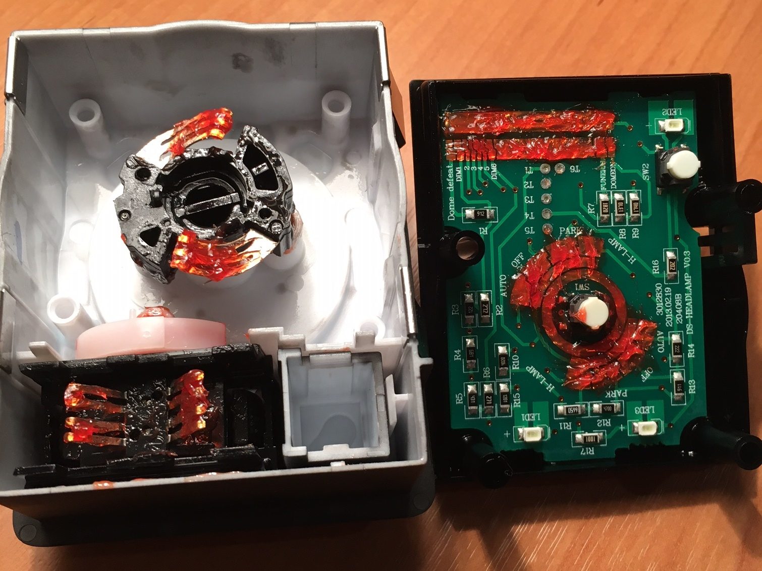

Разобрал недавно блок управления светом, чтобы почистить: https://www.drive2.ru/l/454212652554518609/
Только сейчас заметил, что подсветка приборов у меня теперь не моргает. Точнее, может и моргает, но я явно этого не замечаю. Раньше прям сразу было видно при выставлении минимальной яркости подсветки.
Попробуйте, делов на 10-15 минут.

Всем страдающим мерцанием подсветки приборов.
С приходом влажности 90+ стало тоже стабильно моргать.
И уже не "просыхает" даже за час. Пока влажность воздуха не падает ниже 80.
Тоже хочу этот блок попробовать почистить, но так ловко снять его, как тот паренёк из ролика, не получается. Боязнь повредить пластик сильнее))
Тимур, подскажи, а на тахометре у тебя все циферки равномерно горят?
И что побудило этот блок почистить?

Я в этот блок полез по причине неотключения габаритов, иногда АВТО режим не включался. Почитал на амер форумах, они это легко лечили. Что я и подтвердил на своем опыте.
С подсветкой я сейчас никаких проблем не замечаю, все ровно. Но может уже и привык, надо сравнить.
Сложностей с разбором никаких нет. Пара старых пластиковых карточек в помощь.

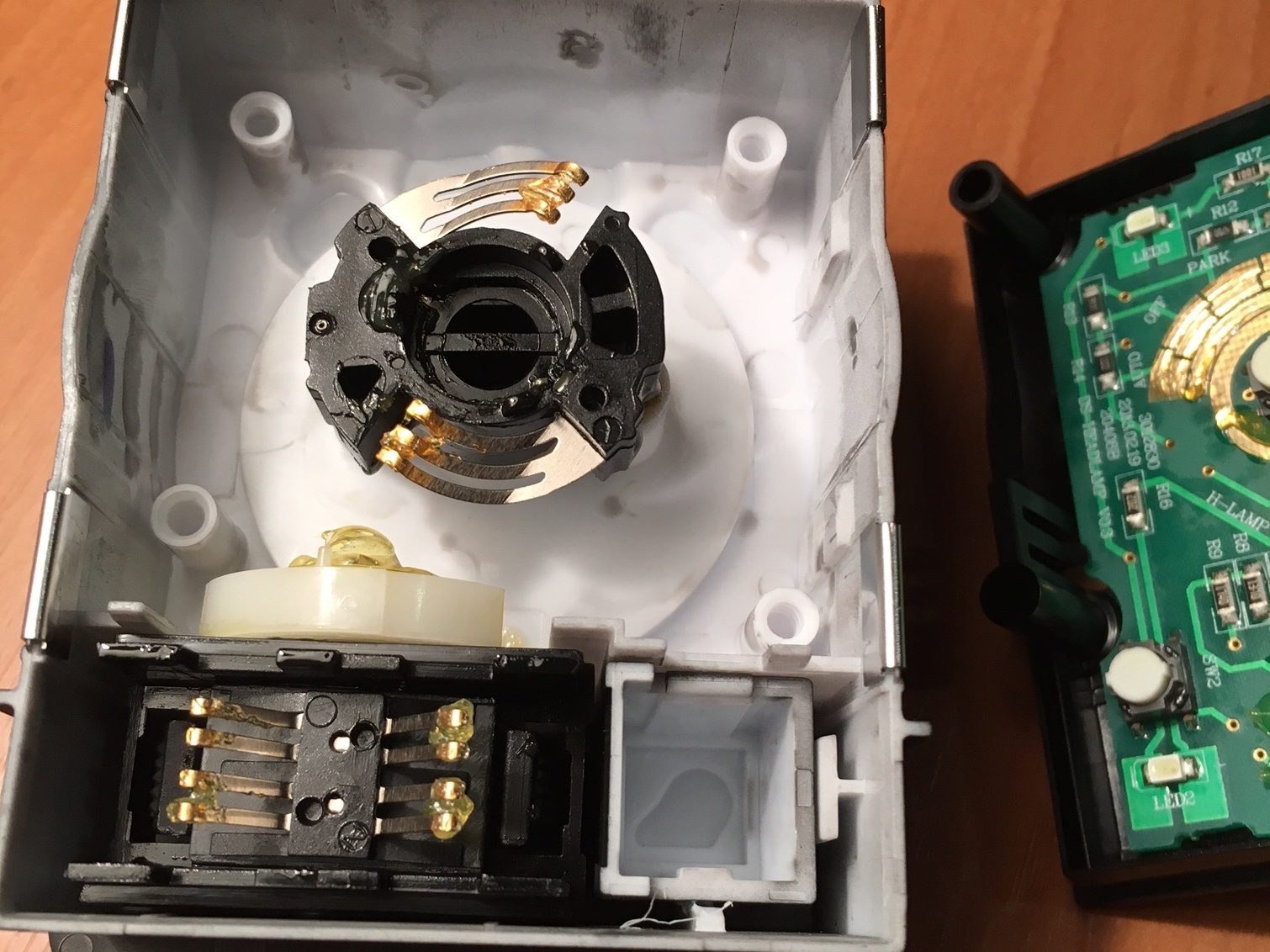

Тимур#33
Zhelezjakka пишет:
Тимур пишет:
У меня есть пластиковые монтировочки)
Вместо старой смазки достаточно обработать спрейем для электропроводки?
Таким, например.

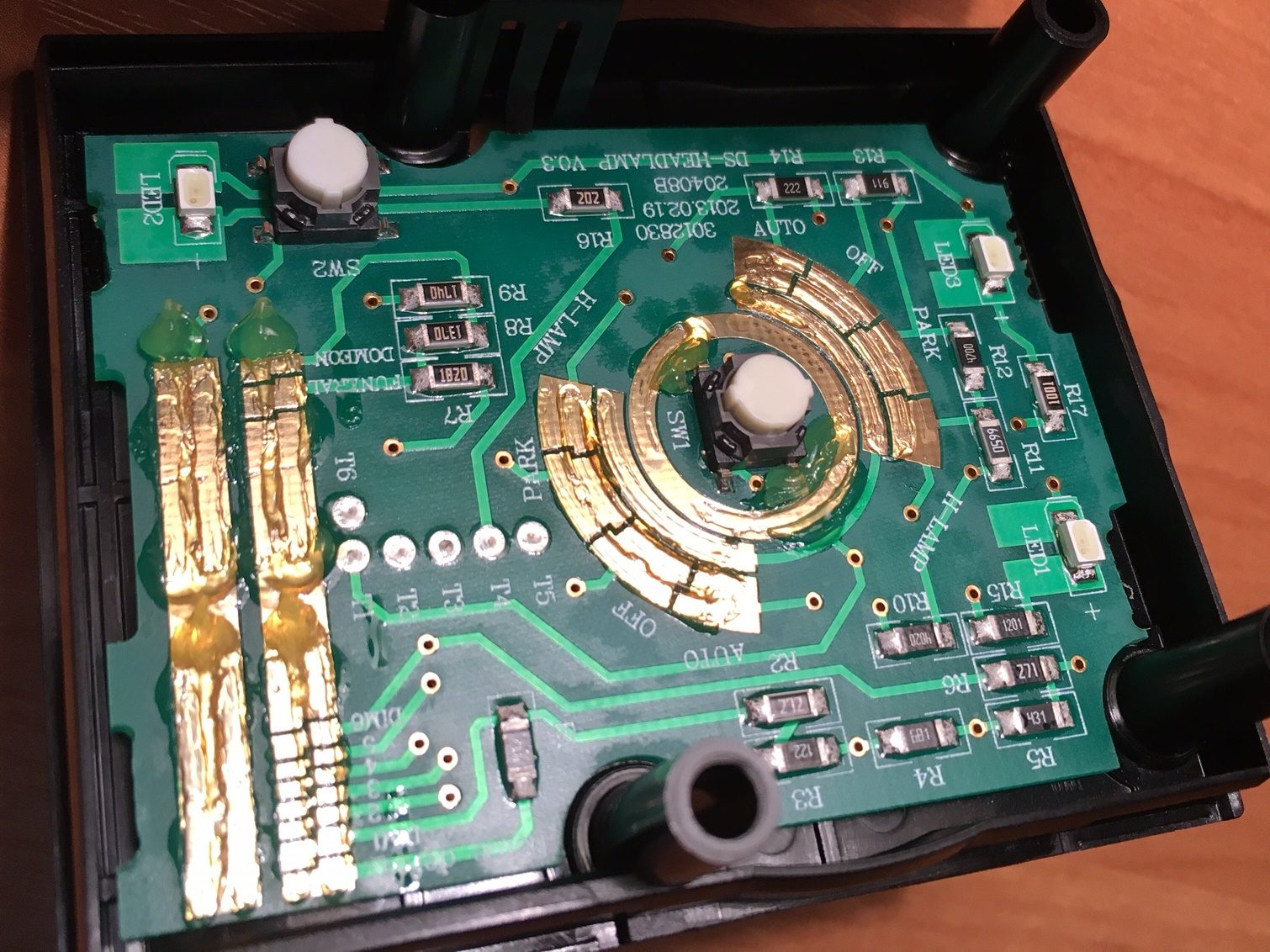

Я не заморачивался, просто протер и удалил все, потом очень аккуратно нанес на дорожки и контакты родную.
Там ее на самом деле очень много было.
Zhelezjakka#34

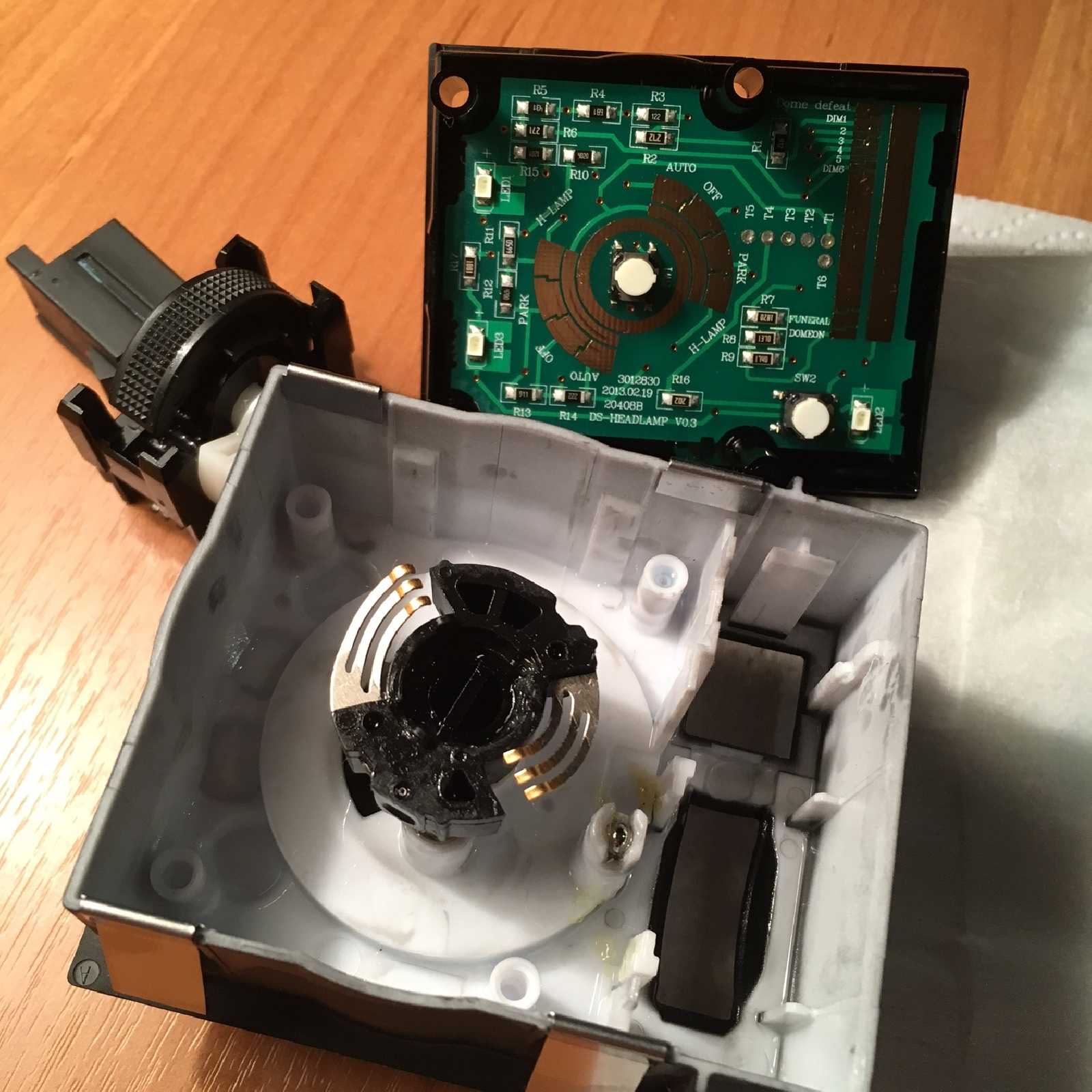

Снял, разобрал и почистил блок переключения света, в надежде победить мерцание... продолжаю надеяться))
Интенсивность конечно существенно упала, но на самой малой подсветке присмотревшись видно легкое помаргивание до момента пока салон не прогреется((
Вопрос причастности к мерцанию этого блока открыт.
Обратил внимание на состояние дорожек, при чём я не часто трогаю переключатель.
Снимал подцепив за нижний зазор пластиковой монтировкой, помогая сзади рукой. Можно достать, если снять боковую заглушку.
Кстати, у кого из наших смотрел панели 13+, у всех "тройка" на тахометре также ярче остальных цифр. Значит таков "умысел" производителя((

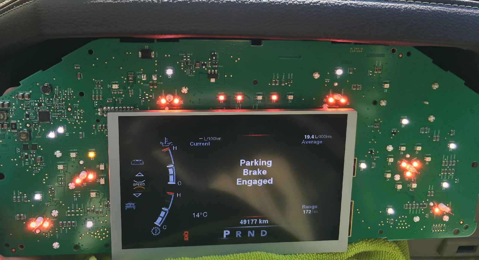

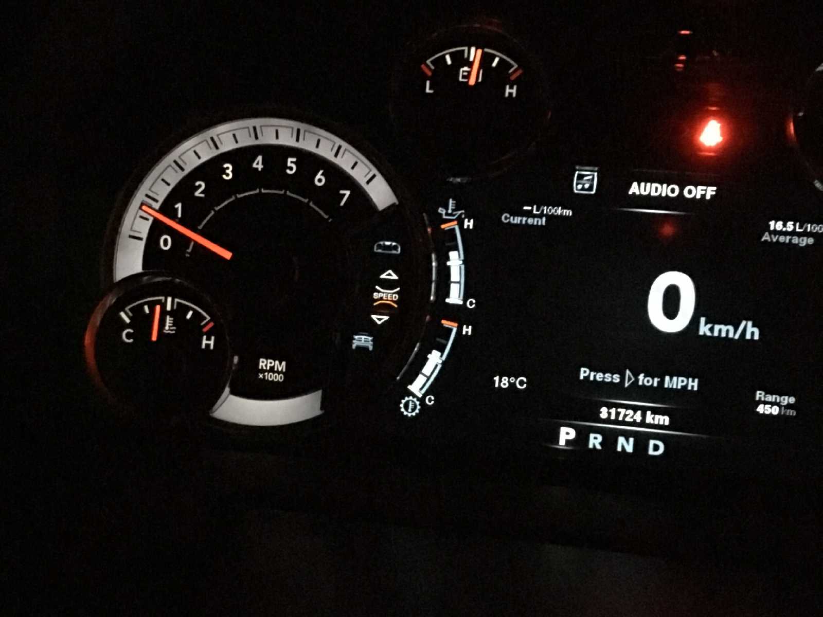

Luca2000#38

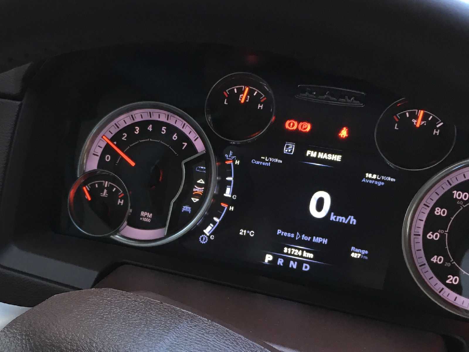

Постигла теперь и меня участь мигающей подсветки, мерцает при максимальном включении (мигает центральная часть, при этом со спидометром и тахометром все в порядке). Спустя мин 20-30 свет выравнивается и мигать перестает. Если подсветку чуть приглушить, то мерцания уже нет. В остальном все работает без нареканий.
Уже разобрал и проверил выключатель света, проблема явно не в нем, поскольку когда его отсоединяешь, панель на короткое время подсвечивается и все равно мигает. Предохранитель тоже проверил. Тест панели сделал (правда не знаю, тестируются ли при этом диоды), вроде тоже ничего не показало.
Попробую еще снять панель, может где-то чего-то с контактами. Что еще там может быть? Может диоды умирают?

Luca2000#40
Но ведь все остальное-то не мигает (у меня мерцает как раз отдельный экран, по-моему EVIC он называется, на фотке выше еще там "Parking brake engaged" написано). И почему выравнивается свет через какое-то время?
Контакты в порядке были? Хотя, по-идее, что им будет, туда ведь вроде влага не попадает.
Там вроде своя отдельная подстветка
