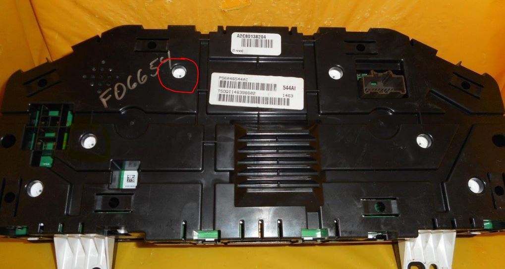

Подскажите, кто сталкивался.
На фото панель приборов. Белые "пробки" это диоды подсветки?
Если да, то какой номер и как менять?
Jeep-usa#19
При разборе приборной доски ,аккуратно снимайте и ставьте стрелки.Замена диодов, ничего не даст,хотя один раз было в диодах

Вчера сам снял приборную доску.
Отцепил облицовку, продул нежно из баллончика для компьютеров.
Глубже не полез. Диоды подсветки видно плохо, но понял что они припаяны к плате.
Скорее всего производитель подразумевает ремонт агрегатным способом(( Сама панель от ~ 550$ + доставка.
Но читал на ramforumz.com, что замена ее не дает гарантии ухода мерцания.
Кстати снимается всё просто. Нужна отвертка "звездочка", головка на 7 и пластиковая монтировочка для панелей.
