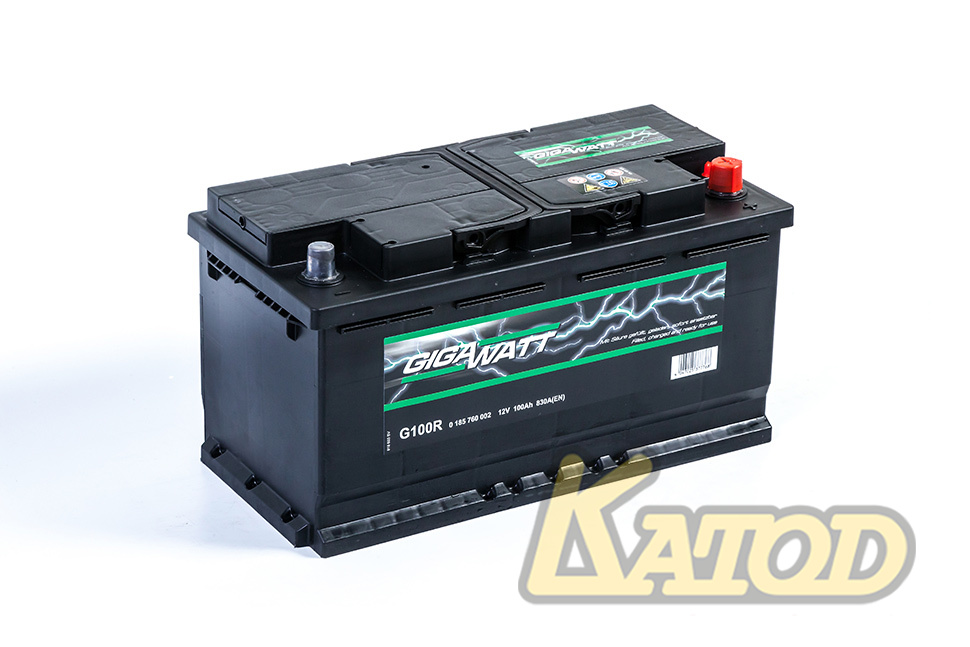

Перед зимой родной акум кончился. Поставил gigawatt.
Бюджетной. Только он по высоте немного ниже родного, поэтому немного неудобно клемму закручивать 🙂
