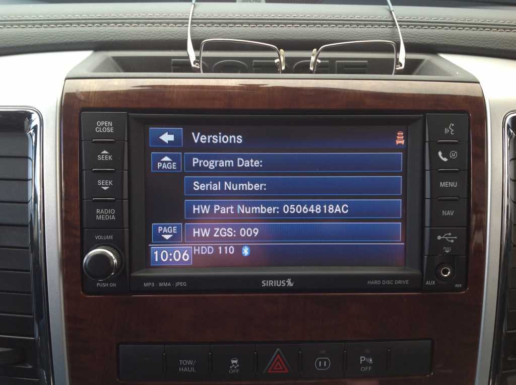

2. открываем инженерное меню майгига (одновременное нажатие кнопок seek up / seek down / menu), там ищем пункт Version, в котором нас интересует HW Part Number и, записываем его куда-нибудь. В моем случае это 05064820af. В Обычном меня майгига ищем System Information, там смотрим на Application - это версия софта. Как я понял, если стоит самая последняя версия, для изменения региона понадобится сначала прошиться в какую-нибудь старую версию, а потом назад с измененим региона. У меня стояла древняя версия 1.911, поэтому этот шаг я пропустил.

изначально я хотел сдалать так же, но потом заленился менять кучу файлов. Проще залезть в инженерное меню и там взять P/N. Нашел PN для RERа от рэмов 2009: 5064739 2010: 5064818
