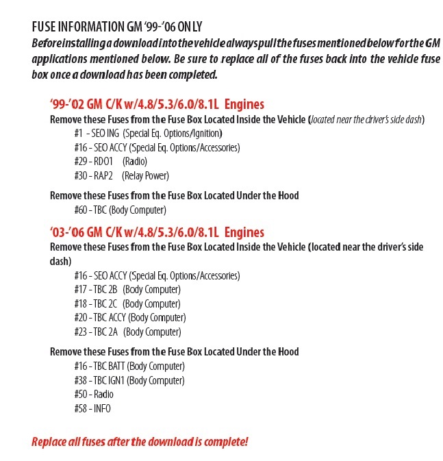

Проводок питания написано подключать 🤔 . Как то без него обошелся и оказывается какие то предохранители надо было вытаскивать 😳

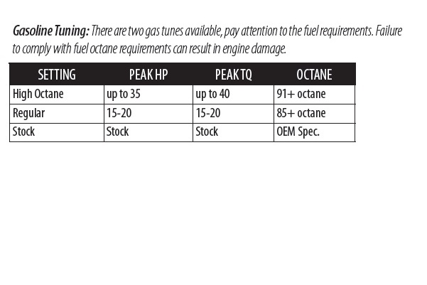

тут не пойму что выбирать:
предупреждение угрожающее какое то 😑
banochkin (Павел)#7
скорее всего регуляр.
ты же не собираешься 98-й лить?

SHERIFF пишет:
Можно выбрать два варианта прошивки с изменением октанового числа топлива. Если прошивка установлена - не забывайте лить именно тот тип бензина, под который прошивали иначе двигу будет не очень хорошо, это логично.
К примеру, ты прошил 91+, а в бак продолжаешь лить более низкооктановый - система даже толком не сможет себя подкорректировать, т.к все диапазоны регулировок будут находится далеко от получившегося режима. Двиг станет подвержен постоянной детонации, что после некоторого пробега его и убьет.

Браза пишет:
SHERIFF пишет:
ну так я понимаю 92 и 95-й бензин это и есть high octane?
Браза#11
SHERIFF пишет:
"91+" - не ниже 98.

SHERIFF пишет:
Браза пишет:
SHERIFF пишет:
Эт врятли, скорее всего 98 !

привет. занят был сильно. ихний сток это наш 92. я шил на регуляр и лил 92 мотор почти сразу начинает троить и зажигает чек.
я ж тебе описывал эту ситуацию. щей на сток и лей 92. бульдог все равно меняет только опережение зажигания. да и вортэки не любят высокооктановые бензы и присадки. смотри не сотри флешку, там твой сток.
