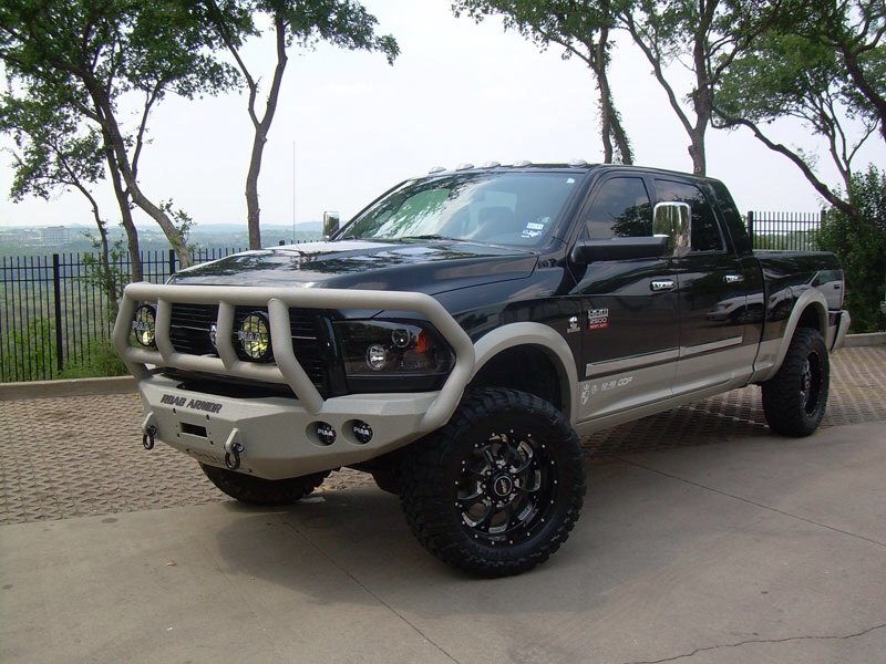

Надумал сваять себе передний бампер, взяв за основу внешний вид роад армор.
Сейчас прорабатываю макет. Размеры с машины снял. Сразу буду резать лазером после макета. Думаю делать из 3мм стали, т.к. из 5-ки будет слишком тяжелый для 1500. Естественно буду делать внутри усилители. Крепеж проработаю отдельно, будет деформирующийся, чтобы при сильном ударе снизилась нагрузка на раму.
В общем и целом будет очень крепкое изделие.
Я уже достаточно давно в оффроадном движении, как и что должно работать в подобных изделиях представление имею.
Что думаете? Кому интересна эта тема?

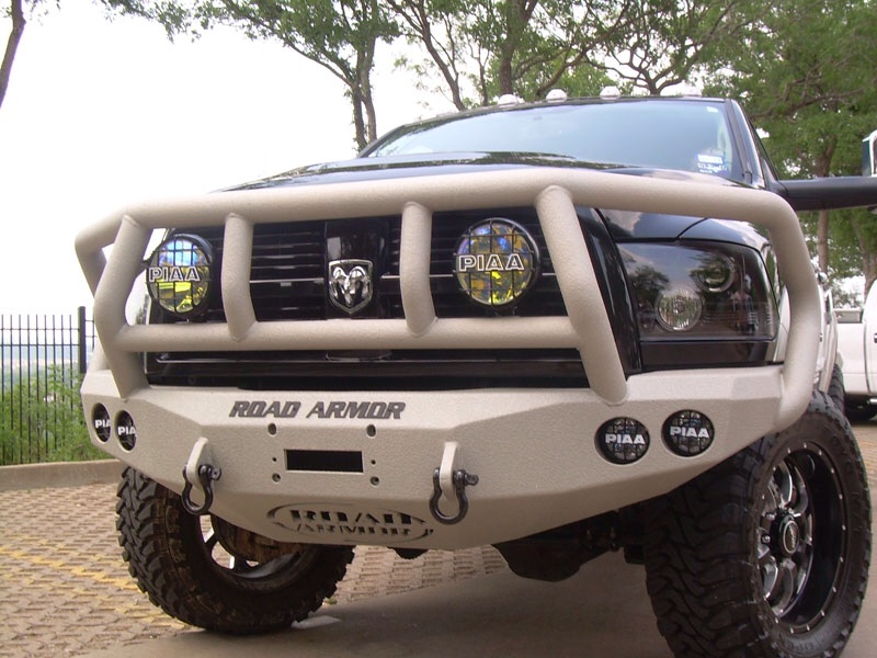

1500у не будет тяжеловато?
А если еще защиты поставить, то мне кажется надо подвеску усиливать.
Противотуманки мне больше прямоугольные нравятся 😏
Sined#7
Ну и задний бампер тоже менять надо.
Борис#8
Я рассчитываю его сделать так, чтобы тяжело не было.
Леша (Водяной который), сказал, что на 2500 делают из 5-ки. Вот это реально тяжелый.
Сначала я сделаю вообще без отверстий под туманки. Мне они вообще не нужны, например, я поставлю сверху бампера диодный рабочий свет.
Задний тоже конечно, но с ним проще и сначала надо сделать все же передний.

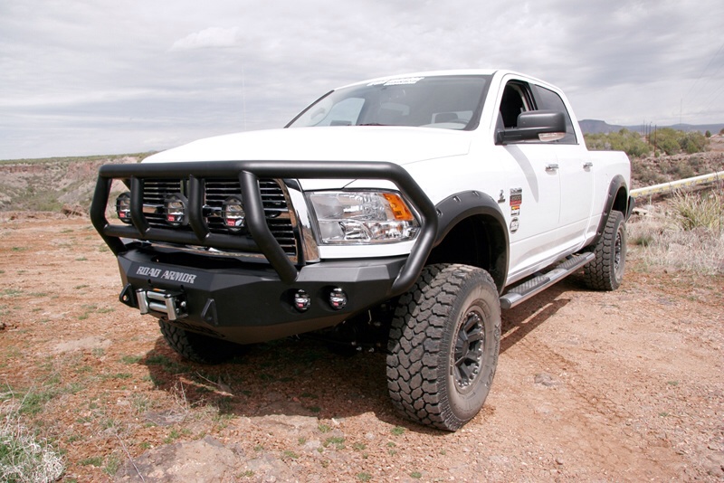

Как раз сейчас этим занимаюсь, из тройки буду делать только перья на переднем. Центральную чать из 4мм. Задний целиком из четверки. Дизайн мой что-то от РоадАрмор , что-то РоадРино. Задний по мотивам ФотиФо. Еще хочу задний утяжелить подгрузить заднюю часть.

А треугольники на передней части под шаклы нужны? Или достаточно будет рымболтов? Или уже колхоз получится?
И еще я хочу сделать саму площадку под номер с изменяющимся углом наклона, чтобы камеры не могли прочесть без помощи оператора. Ну работать это правда будет только для стационарных камер.
Валентин#18
Борис пишет:
Рымболт хуже смотреться будет.
К стати по стоимости, дюралевый как минимум в два раза дороже выльется и по материалам и по работе.При условии одинаковой прочности.

У меня есть крюки штатные, считаю плоскость бампера оставить чистой. А в перья поставлю леды на 8 диодов прямоуголные, с зади 4, думаю что делать точную копию нет смысла делать. Ну , а дуги вовсе не нужны. Смотрятся как водопровод и в гаи лишний повод придраться.
