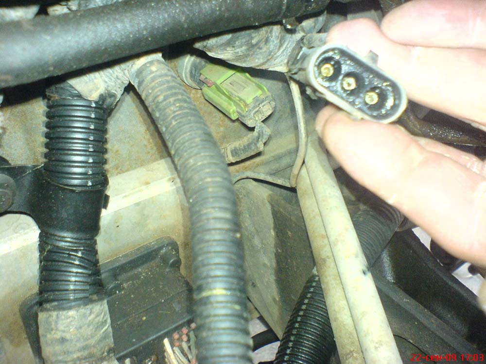

BrambuS#22
Короче - не надо ничего заказывать и покупать....
Берем раз:
Фото на foto.mail.ru
Берем два:
Делаем три:
Все давно уже отдиагностированно. Всем на встерече на Воробьевых предлагал это сделать, но желающих было не очень, поэтому настаивать не стал. А со своими CM550 наковырялся уже вдоволь.
