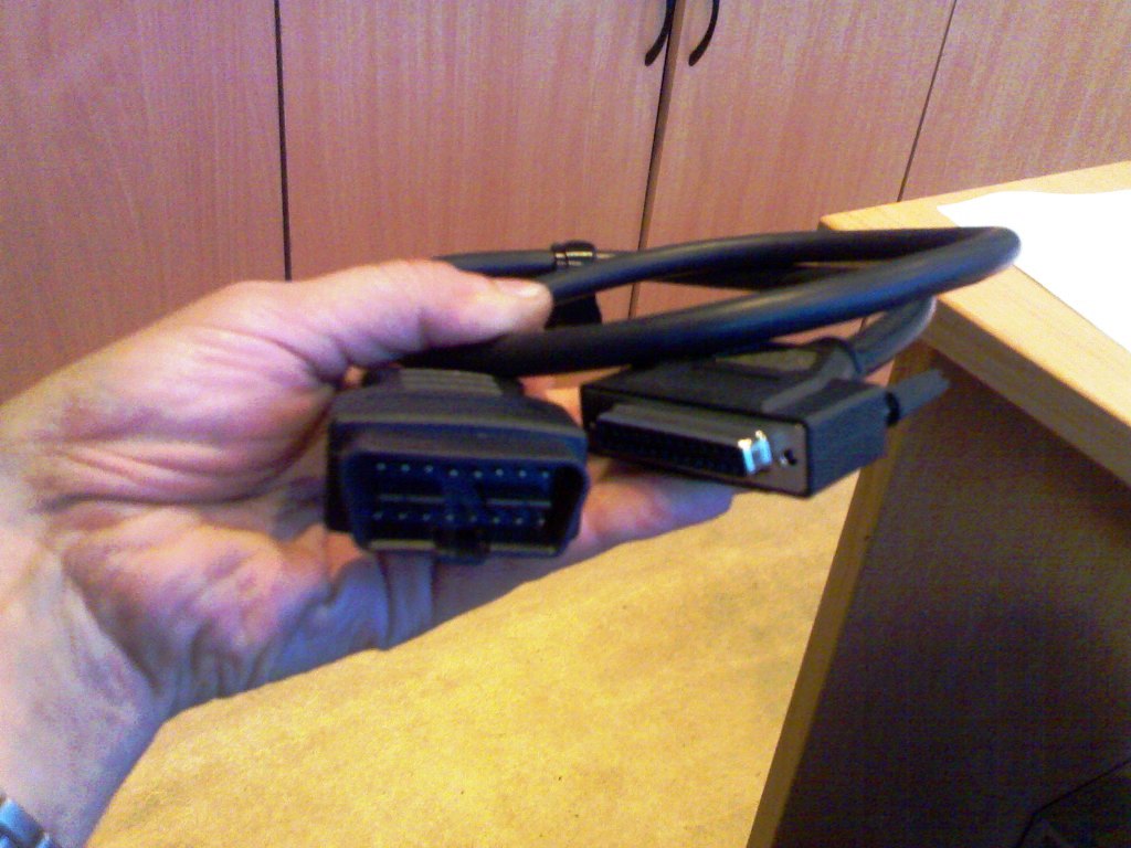

Продолжу тему, Шнурок пришёл давненько но как то не писалось. Есть у Камминза такой шнурок под фирменный адаптер.
Из этого сделал вывод такой: На Рэмах, где на движках отсутствует разъём (со слов douglas на машинах позже 2005 г.) Протокол диагностики Камминз выведен на разъём OBD II.
Судя по прозвонке тестером на контакты № 6 и 14. OBD разъёма.
Попробовать на практике данный шнурок пока не довелось.( Ну нет у нас в регионе столь свежих авто.)
К тому разъёму который находил douglas уже проба есть, клиент в раздумье, а надо оно мне было 🙁 .(Тимур не в обиду, но так оно наверное и есть.)
Номера контактов может кому помогут ибо не надо для того чтобы к ним подключиться иметь такой же шнурок как у меня.
