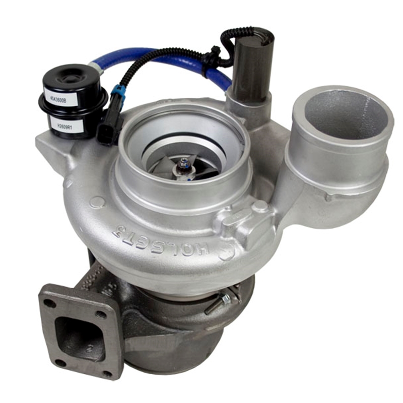

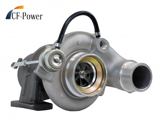

да вы просто обьясните что это и где стоит
На турбине это он или байпасный клапан
Сергей005#21
На турбине стоит байпас по шлангу придёте к регулятору. На регулятор всегда приходят два шланга вакуумного управления и проводка на управление открытием -закрытием клапана.И ещё когда будете газовать обязательно посмотрите движется ли тяга от байпаса к клапану ,а то может он закоксовался и всегда открыт на сброс давления наддува.
romandos77#22
Сергей005 пишет:
Байпас это wastegate перепускной
по шлангу приходим к wastegate solenoid
шланг один
управление не вакумом а избыточным давлением с улитки
Вы точно про доджа говорите???
