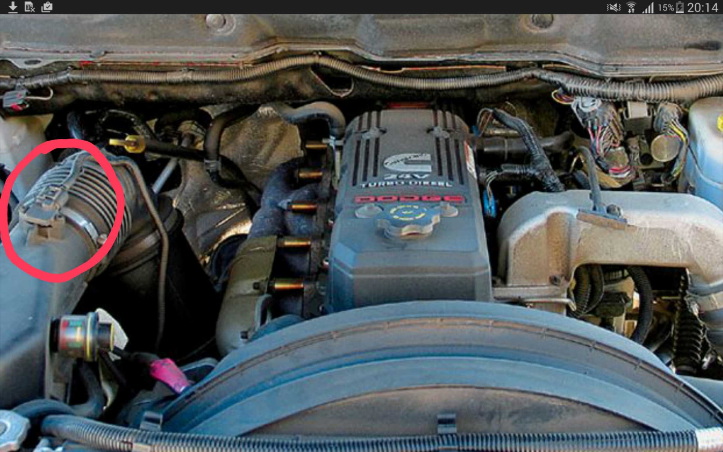

На турбине стоит байпас по шлангу придёте к регулятору. На регулятор всегда приходят два шланга вакуумного управления и проводка на управление открытием -закрытием клапана.И ещё когда будете газовать обязательно посмотрите движется ли тяга от байпаса к клапану ,а то может он закоксовался и всегда открыт на сброс давления наддува.
Байпас это wastegate перепускной
по шлангу приходим к wastegate solenoid
шланг один
управление не вакумом а избыточным давлением с улитки
Вы точно про доджа говорите???
Байпас и вейтгест принципиально одно и то-же.Один перепускает избыток в выхлоп другой во впуск между воздушным фильтром и турбиной.Вестгейт соленоид он же регулятор давления наддува выполняет функцию управления открытия и закрытия вестгейта.Я немного упустил ,что в додже нет вакуумного насоса и поэтому управление на вестгейт идет не за счет вакуума ,за счет избыточного давления воздуха ,но это не принципиально.

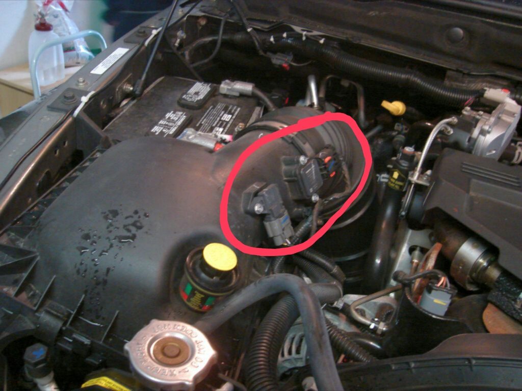

Изначально, думал на маленькое давление топлива, но это привело бы к отображению ошибки. Малое давление наддува скорее нереально, не было бы мощности во всём диапазоне оборотов. Предположу что произошел глюк прошивки. У кого-то здесь уже было, только двигатель не дымил как раньше, при прошивке на большую мощность, там ему по-моему пришлось возвращать прошивку в сток, каким-то другим программатором, и после начало работать с его программатором.
P.S. Датчика массового расхода там нет. В воздухане стоит датчик давления и температуры впускного воздуха.
шланг один
во впуске нет никакого перепуска!!!
Или я что то не знаю???

KVB пишет:
P.S. Датчика массового расхода там нет. В воздуха не стоит датчик давления и температуры впускного воздуха.
на фильтре стоит датчик массового расхода воздуха приего отключении мотор даже не завести
на впускном коллекторе сверху стоит датчик давления наддува
Или я не прав???

...на фильтре стоит датчик массового расхода воздуха при его отключении мотор даже не завести
Просмотрел все моторы по каталогу, вплоть до 2013 г. везде числится как датчик давления и температуры впускного воздуха. 😳
А пробовали отключить датчик? на самом деле не запускается? я сам так никогда не делал, просто любопытно узнать. Обычно Камминз работает почти при всех отключенных датчиках, плохенько но всё равно запускается и работает, кроме датчиков положения к/в
romandos77 пишет:
Всё верно на впускном коллекторе есть датчик температуры и давления наддува.
romandos77 пишет:
расходомер пробовал отключать не заводится сразу ошибка на заведёном сразу глохнет
на впускном коллекторе чисто датчик давления пьезоэлектрический никакой температуры
вот на 6.7 дополнительно стоит температурный наскоко я понимаю

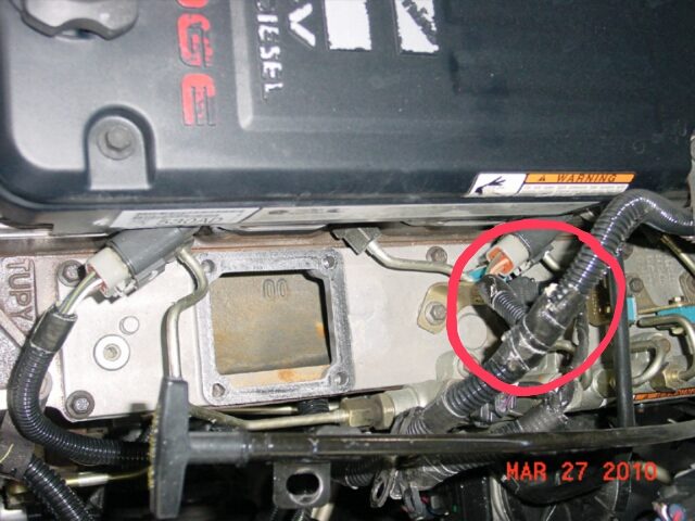

...на впускном коллекторе чисто датчик давления пьезоэлектрический никакой температуры
На 5.9 и на 6.7 стоит один датчик во впускном коллекторе, который показывает и наддув и температуру, 4 контакта на датчике? верно?

romandos77 пишет:
и температуру?!!
Не знал везде в описаниях находил что он чисто датчик давления
будем повышать уровень образования
