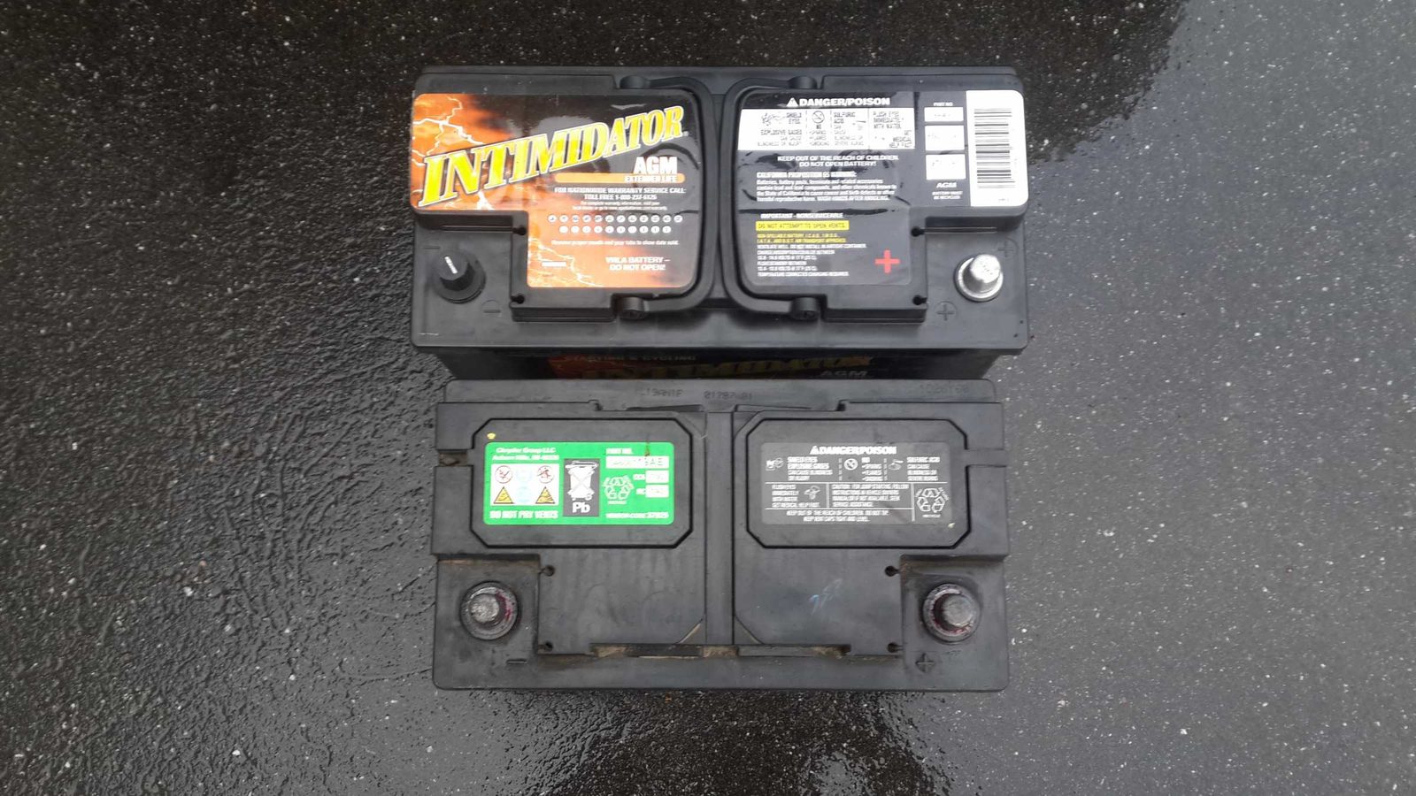

AlexGel#84
Вот новый в сравнении со штатным. Под капотом завтра фото сделаю. Правда, там все, как раньше)))С виду как будто с завода. Только без чехлов.

AlexGel#86
Ramzay пишет:
Да мне просто на будущее, машину менять не собираюсь, аккумуляторы поменял весной. Посмотрим как AGM себя поведут, а то мне в конторе по ремонту аккумуляторов много чего наговорили, хотя я хочу себе третий поставить для автономки как раз AGM.
Да не, я про то, что аккумы в штатных местах стоят и не заметишь, что они больше. Только штатные чехлы на них не налезают. Вот собираюсь заказать по размеру в конторе, где автоодеяла продают.
