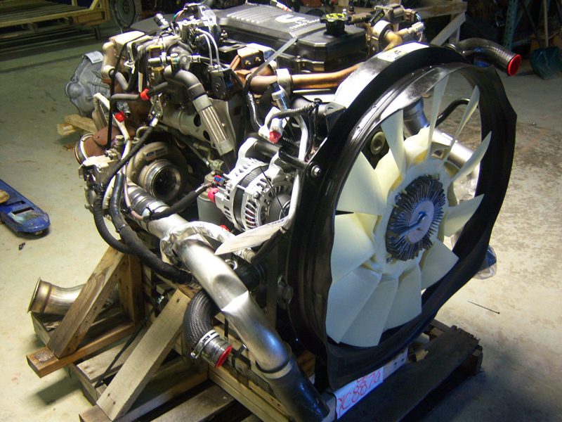

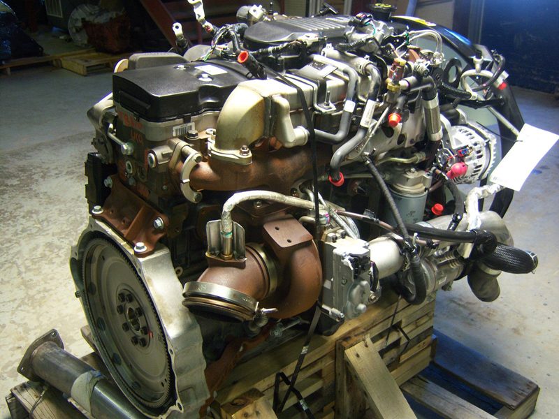

И так для осуществления “дурной” затеи, в штатах был приобретен двигатель Cummins ISB 6.7L от Dodge RAM 2500 2013 г.в. Мотор с пробегом 18 миль! т.е. новый…. Мотор укомплектован всем навесным оборудованием, крыльчаткой, косой электропроводки двигателя, а также приемной трубой и трубами интеркуллера.
Т.к. двигатель приобретался дистанционно, да и мои знания были весьма ограничены, я не проконтролировал остальную комплектацию.
А именно на/с двигателе(ем) отсутствует.
- Бачек ГУР с шлангами
- Воздушный фильтр с датчиками и входной трубой
- Часть электро косы как я понимаю OEM, т.е. та, что идет от ECM к машине.
- Обрезано 1-2 коннектора непонятного (для меня) назначения.

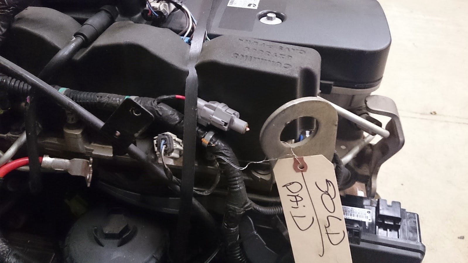

- По косе, тут полный швах. Детализация каталогов не дает возможности определить какой кабель именно мне нужен. На фото он него есть только пустой разъем. Прошу помощи в этом вопросе.
- Обрезанный коннектор, куда-что-откуда и т.п.?

P.S. Куда идет тот обезанный провод.
