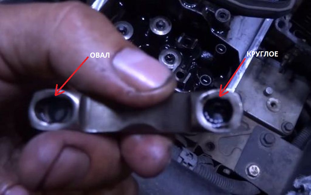

Можно, я тоже посмотрел видео. По мостикам между клапанами, называются они крейцкопфы. В инструкциях камминза нет указаний куда ставить овальным отверстием, но при разборке новых моторов выявлено, что они обычно стоят овалом в сторону выхлопного колектора.

KVB#53
Andrey пишет:
...а! вот про какие овалы!...
Вот про эти овалы.
Andrey#54
KVB пишет:
Andrey пишет:
Вот про эти овалы.
да понял уже, а то поначалу решил, что у него овальный износ рокер/толкатель,
но что-то видится мне износ вроде большой внутри "овала"
назначение овала в свете вопроса об этом -
из-за того, что рокер толкает сразу 2 клапана, в теории возможна ситуация, когда 1 клапан заклинивает, а второй продолжает двигаться. в этом случае расстояние между точками соприкосновения перемычки с клапанами изменяется. но саморазобраться система не должна - иначе кранты.
