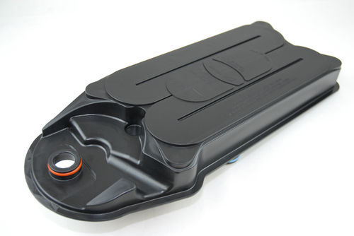

Привет! Может быть вопрос не совсем в тему. Фильтр картерных газов входит в регламент обслуживания ЕГР. Он и после удаления ЕГР и прочей эко-лабуды необходим? И насколько критична его НЕ замена? (нигде о нем не нашел информации) 😆
555 (Сергей)#188
Да, необходим. Картерные газы по прежнему отводятся.
Последствия забивания - избыток картерных газов, маслосопление из всех щелей.
Обсуждали уход в разнос на масляном тумане при удалении данного фильтра. Но это недоказанный факт. Браза сказал, что не встречал такого, о.Пимен видел какой-то кенворт с развалившимся движком по этой причине.
P.S. Любимая железяка Константина 🙂
Gleb#189
А что по его регламенту посоветуете. При ТО на сервисе про молчат. Молчит и мануал. Когда его менять? Комп выдал "обслуживание егр" после 54 месяца обладанием РЭМа (6,7L 2500 2008 пробег 40 000 миль)
555 (Сергей)#190
Комп считает по милям (но у тебя набежало мало) и видимо моточасам или сроку использования.
Купи новый и сравни по весу со снятым. Пимен говорит между новым и забитым килограмма 2 разница.
