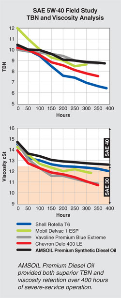

А серу нейтрализует щелочное число. Чем оно выше, тем лучше устойчивость масла к окислению (серная кислота...).
У любого масла, даже экологически чистого, есть щелочное число (TBN). У CJ-4 оно от 8 до 10, у CH - от 10 до 12.
Со временем щелочное число снижается, а кислотность растет. ЕМНИП, когда TBN падает до 3, масло надо менять.
Вот с сайта Amsoil (кстати, офигенное масло, жаль стоит 4,5 тыс. за галлон и мало где достать можно) сравнительный анализ по TBN:
И от себя добавлю. Я не раз встречал на просторах интернета утверждение, что рабочие свойства масла CJ-4 превышают таковые в маслах более низких категорий и поэтому могут без ограничений применяться в двигателях, для которых категорийность масла ниже (правда, с оговоркой на использования топлива до 500 ppm, а лучше не выше 50 ppm). Каждый решает за себя. Я не согласен с Сергеем по поводу того, что CJ-4 хуже, чем CH из-за экологических норм. По цене - да, по необходимости более частой замены при использовании топлива с высоким содержанием серы - да. По смазывающим свойствам - выше уже написал.

Сергей, сейчас не готов к дискуссии, с затягом курю форум oil club))) Что уже усвоил: повышенное щелочное число может увеличивать износ при прочих равных, но масло ходит дольше. В маслах CJ-4 применяются более дорогие присадки, которые не увеличивают зольность, но лучше противостоят окислению и имеют ряд других плюсов. Но они дороже, оттого и масло - дороже. Общие характеристики масла при этом не хуже, а лучше, если оно применяется в условиях эксплуатации и двигателях, под которые заточены.
Кстати, TBN в масле, которое я лью (Chevron DELO 400 LE) - 10.7, что очень неплохо, учитывая, что согласно анализам там мощный пакет дорогих моющих присадок, противостоящих как слабым, так и сильным кислотам.
Я собираюсь отдать несколько проб отработки на анализ после пробега в 7000, 10000, с доп фильтром и без, чтобы посмотреть, что там меняется.
