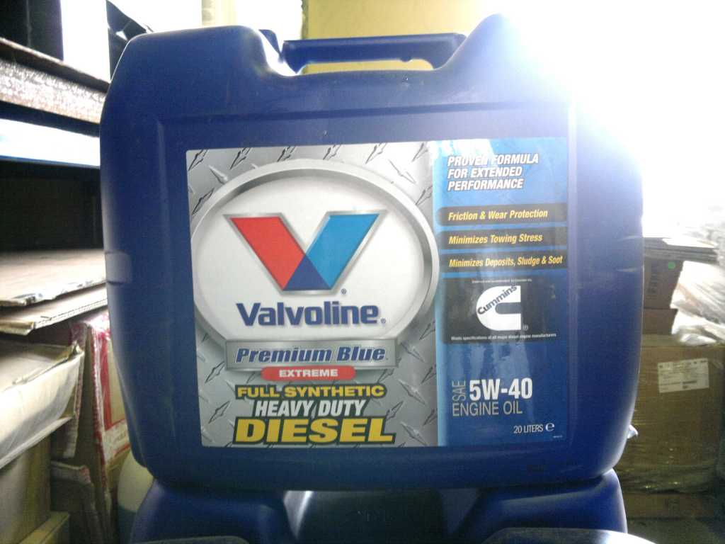

KVB#23
555 пишет:
Этот Валволайн API CI-4. Если не соответствовать спецификации,..
Вот так сейчас выглядит на канистре

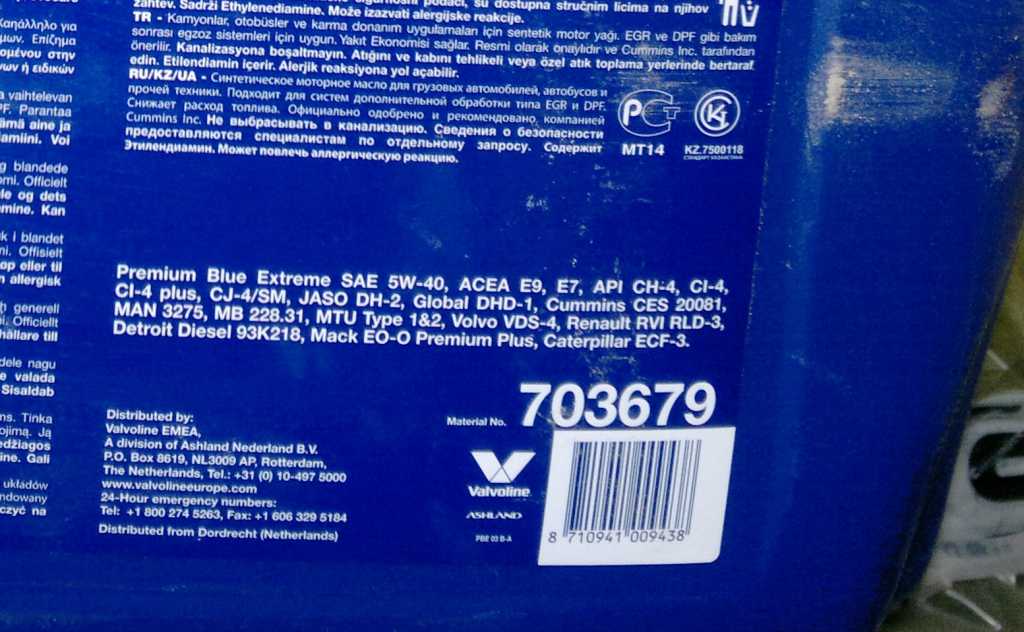

555 (Сергей)#24
Если бы сфоткали именно нижний правый угол задней стороны, то стало бы ясно.
Спасибо исправили.
Все что нужно накарябано. Одобрямс... Где сделано? Почем?
Ну что за люди!!! Другие бы не сделали нихрена, но на сайте рекламу дали. А эти сделали и скрываются от благодарных покупателей.
