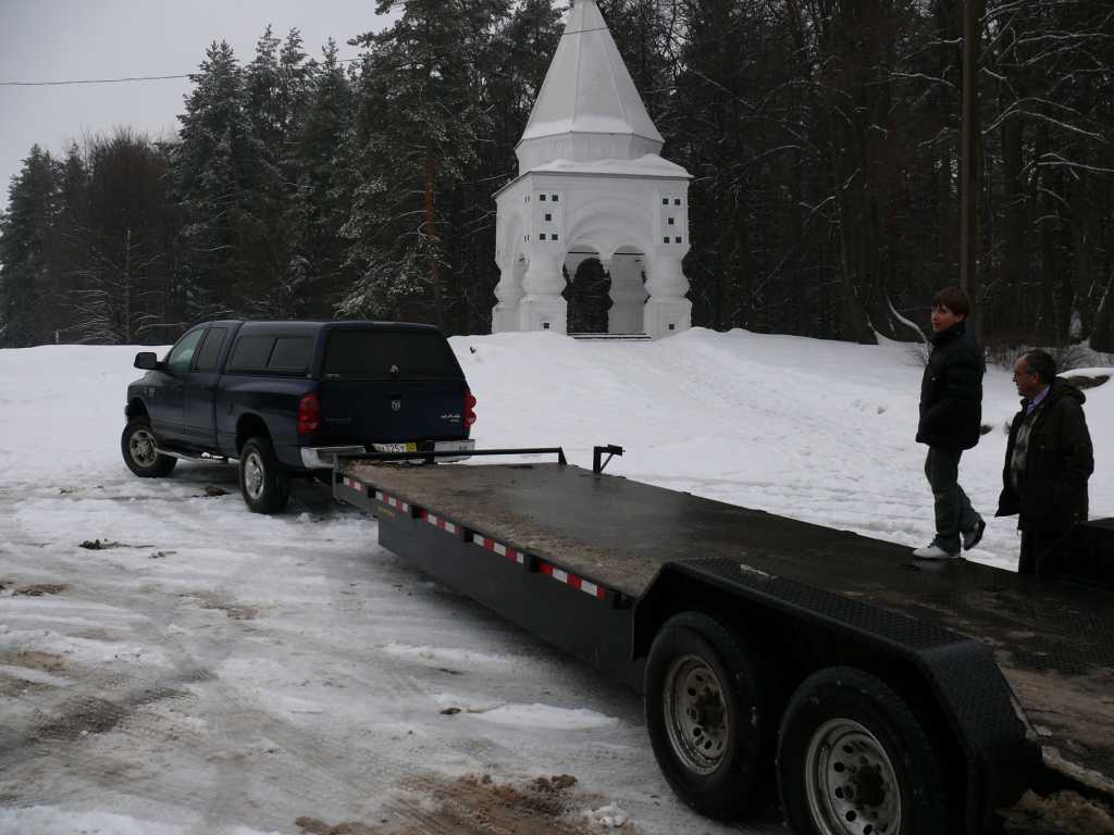

Всем здравия желаю!В продолжении темы прицепов,есть что добавить!Была приобретена открытая платформа DOWN TO EARTH
полной массой 6350кг,собственный вес 2000кг и габаритной длинной 11.8м 🎉 стоимость 14500$ в Костроме!Состояние-новый!
Первые впечатления!Две тонны на фаркопе конечно же чувствуются!Но движение уверенное и прогнозируемое!С тормозами разбирался методом научного тыка 🙂 (с левой крутилочкой разобрался)Буду просить Браза что-бы разъяснил этот вопрос здесь!
Погода не айс!Туда от Переславля шёл уже на полном приводе!Пурга!Видимость местами падала до 100м!Обратно спустя 3ч.,снег идти перестал,температура с -4 поднялась до-1 +1,покрытие вода и накатанный снег,после Ярославля каша!Столкнулся с таким эффектом!Колея прицепа шире авто( при обгонах приходится забирать по левей и цеплять снежную кашу ,немного напряжно ,слегка уводит!Если увлечся можно уйти! Шёл на заднем приводе!Тормоза вполне адекватные,порадовала возможность тормозить только прицепом!Крейсерская скорость, в зависимости от ситуации,70миль/ч!Средний расход по компу показал 16л.
Да! Тягач 2500,5.9л.,дизель!Прицеп планируется переделывать!Будут перенесены оси и укорочен до 7-8м. по платформе,установленны кронштейны для 20ft.контейнера 🎉 ,изготовлен каркас под тент и сам тент!Что из этого получится буду выкладывать здесь!
Цель эксплуатации-коммерческие перевозки!Что из этого выйдет-самому оч интерсно!
