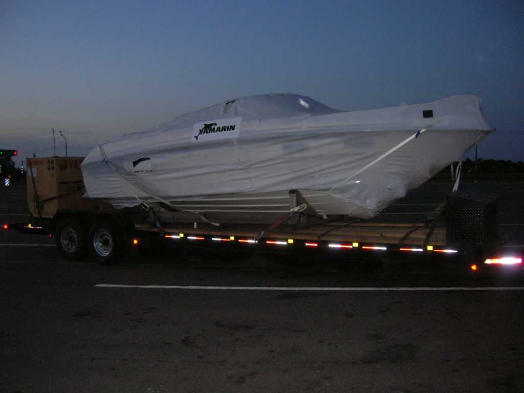

Сегодня провел первый заезд с экскаватором. Вес конечно чувствуется 1,4+3,6 = 5 т., по трассе реально идти 80 км/ч. Потихоньку привыкаю 🙂

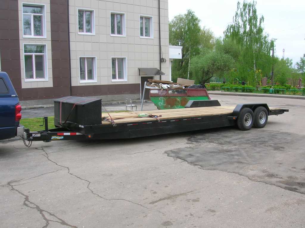

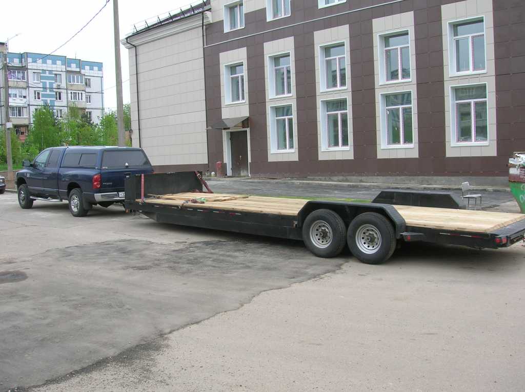

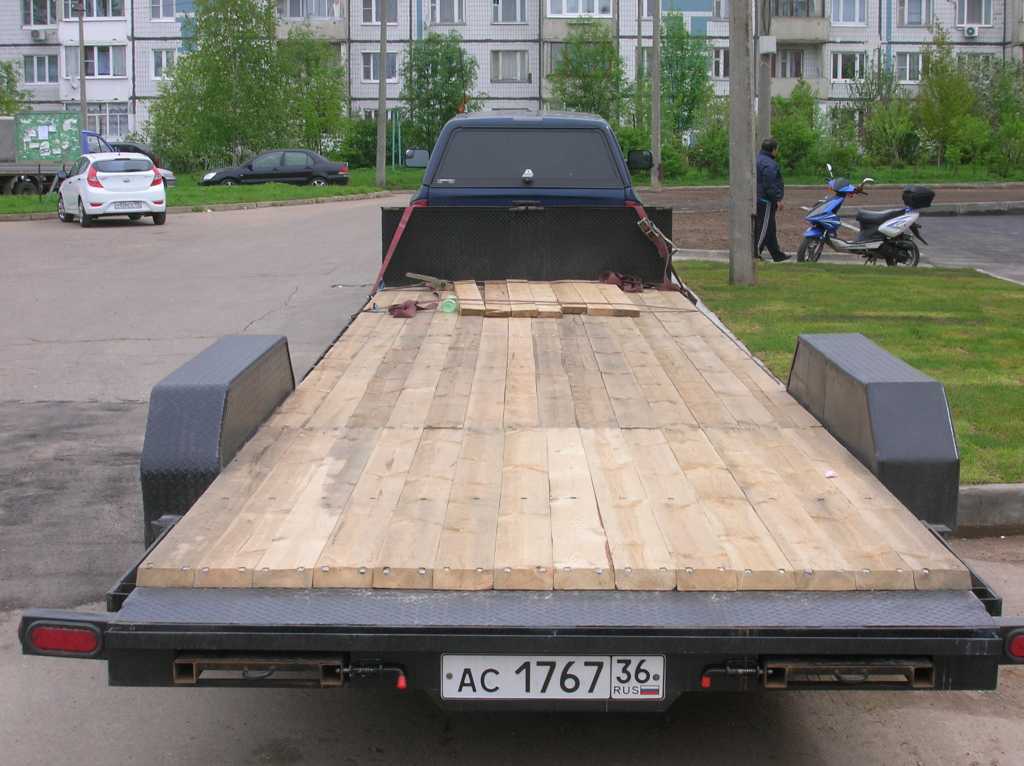

Поделюсь первыми переделками.
Добавлю-подушек не хватает катастрофически(((

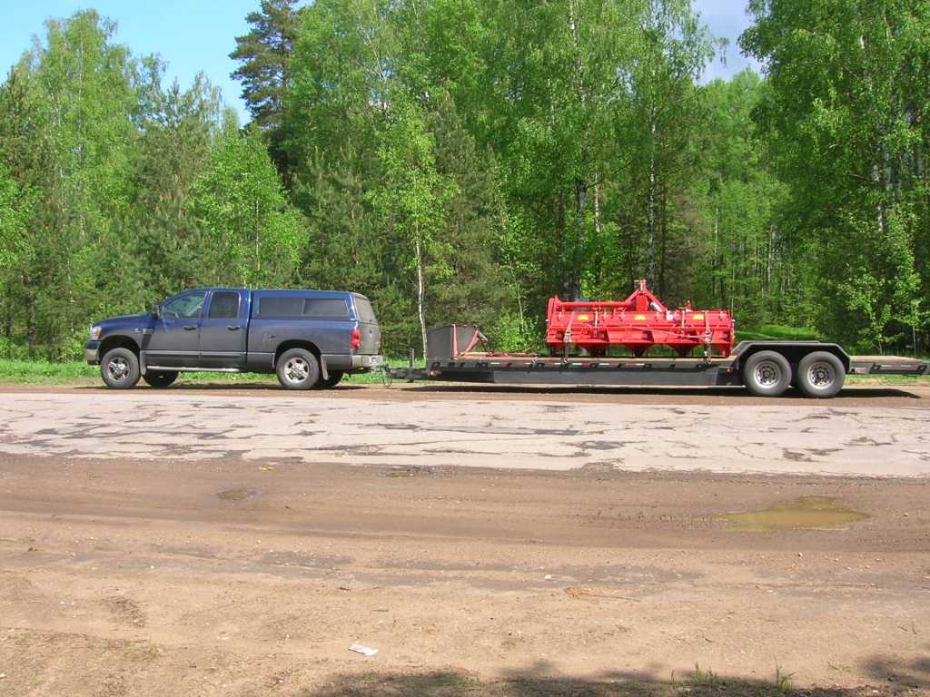

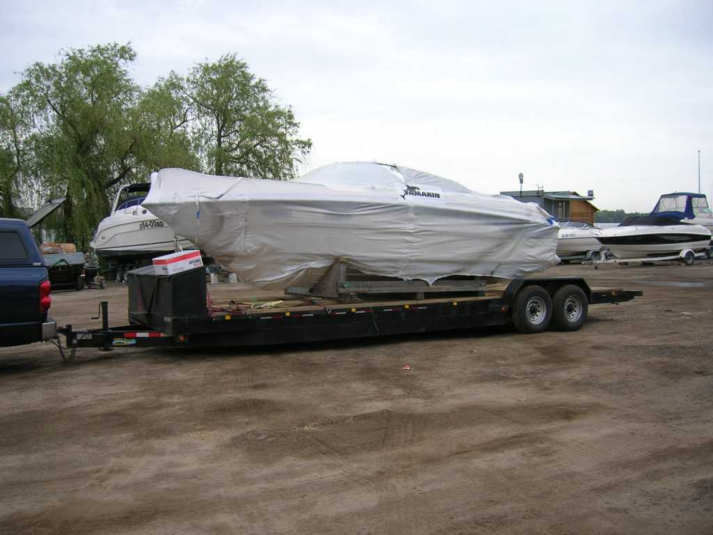

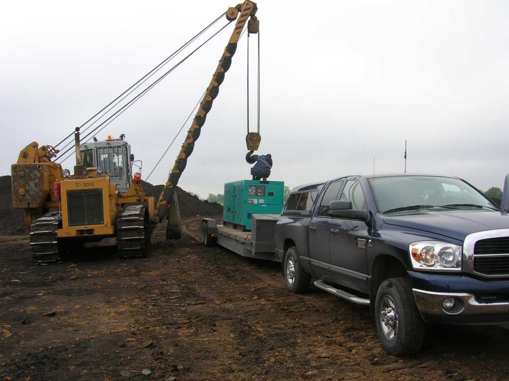

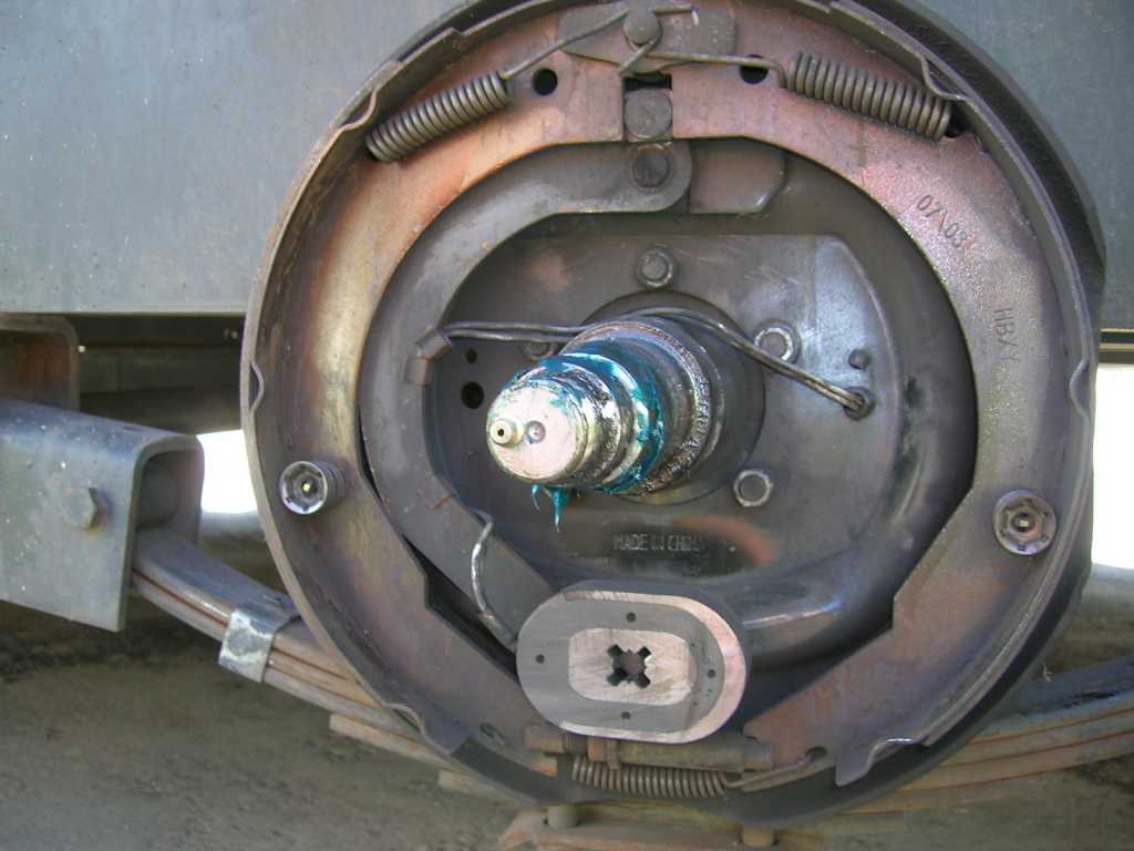

Вот крайнии фотки эксплуатации прицепа!Вылез косяк-дважды подводил тормоза на прицепе,дальше некуда(((замена или переклеить накладки.
Всё это было перевезено в разные области нашей страны за крайний месяц!

Милан пишет:
Вот крайнии фотки эксплуатации прицепа!...
Такой прицеп - мелочь для Рэма, потому никаких проблем особо вылазить и не должно.
Тормозные механизмы обычно получаются дешевле в сборе, нежели колодки плюс магнит по отдельности. В сборе лучше, т.к гнилые пружинки, клипсы и стрертые детали меняются одним куском. Заказывается по осям ( производитель, тип ), а не по трейлеру. Лучше всего конечно отыскать оригинальный номер.
Барабан проверяется традиционным методом. Максимально допустимый диаметр по изнашеваемой внутренней поверхности выштампован на внешней стороне барабана.
На фотографии видно что магнит изношет так же как и колодки ( = замена ), а провода стянули клипсу и лежат на ступице. При полном износе магнита его дотрет до обмотки, поледняя коротнет об барабан и тормоза перестанут работать по причине превышения допустимого тока в момент срабатывания. Клипсы должны равномерно удерживать провод внутри механизма и по возможности не допускать касания свободно висящего провода металлических поверхностей. Если же последнего не избежать - я усиливал нужное место разрезной пластиковой гофрой подходящего диаметра, помогает.
Не забывай регулярно проверять болты и их отверстия в балансирах и стремянках рессор - их режет и разбивает.
Есче порой при разворотах на месте ломает уши коренных листов, что можно сразу и не заметить, но радостно обнаружить в дороге - когда сойдутся два моста и покрышки друг друга уничтожат.

От тормозов -разочарование 🙁 ,пробег на прицепе 10-12т.км!Сейчас нужно менять колодки,наверное буду клеить наши накладки!

От тормозов -разочарование ,пробег на прицепе 10-12т.км!Сейчас нужно менять колодки,наверное буду клеить наши накладки!
Для коммерческого использования ,гидравлика думаю понадёжней будет!
...12 ткм!? 😮 не может быть. эт чет не реально. ...может ручник срабатывает? ...было так, но на 50ткм колодок хватает
Милан#50
Валер ,как есть так и выложил(((,за рулём не первый год, что-бы ручник не почувствовать,да и нет его на прицепе!
Механизм на фотке выше глянь ещё разок!Может в производителе дело?
