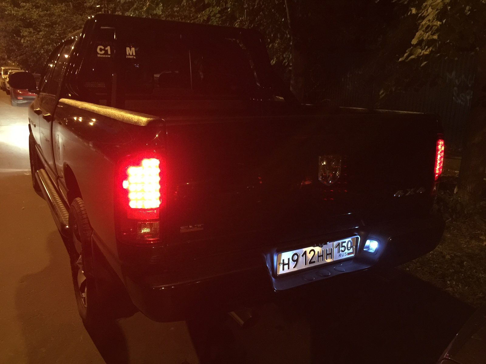

После ремонта и модернизации у меня осталось:
1. Раздатка
2. Передние тормозные диски (износ около 15%)
3. Пердние стоковые фары
4. Задние LED фары (требуют элементарной перепайки 2х светодиодов)
5. Лобовое стекло (отходило лет 5 и есть нерастущая трещина, удачно прикрытая наклейкой)
6. LED проекторы с логотипом Dodge (не стали их колхозить, так как пожалел сверлить обшивку двери, да и греются они)
Всё лежит в АвтоПрофите.
Обращайтесь, если что-то надо. Большую часть из перечисленного отдам за так.
Ещё есть верхний стоковый стоп-сигнал и оригинальная крышка лючка бензобака (черная).

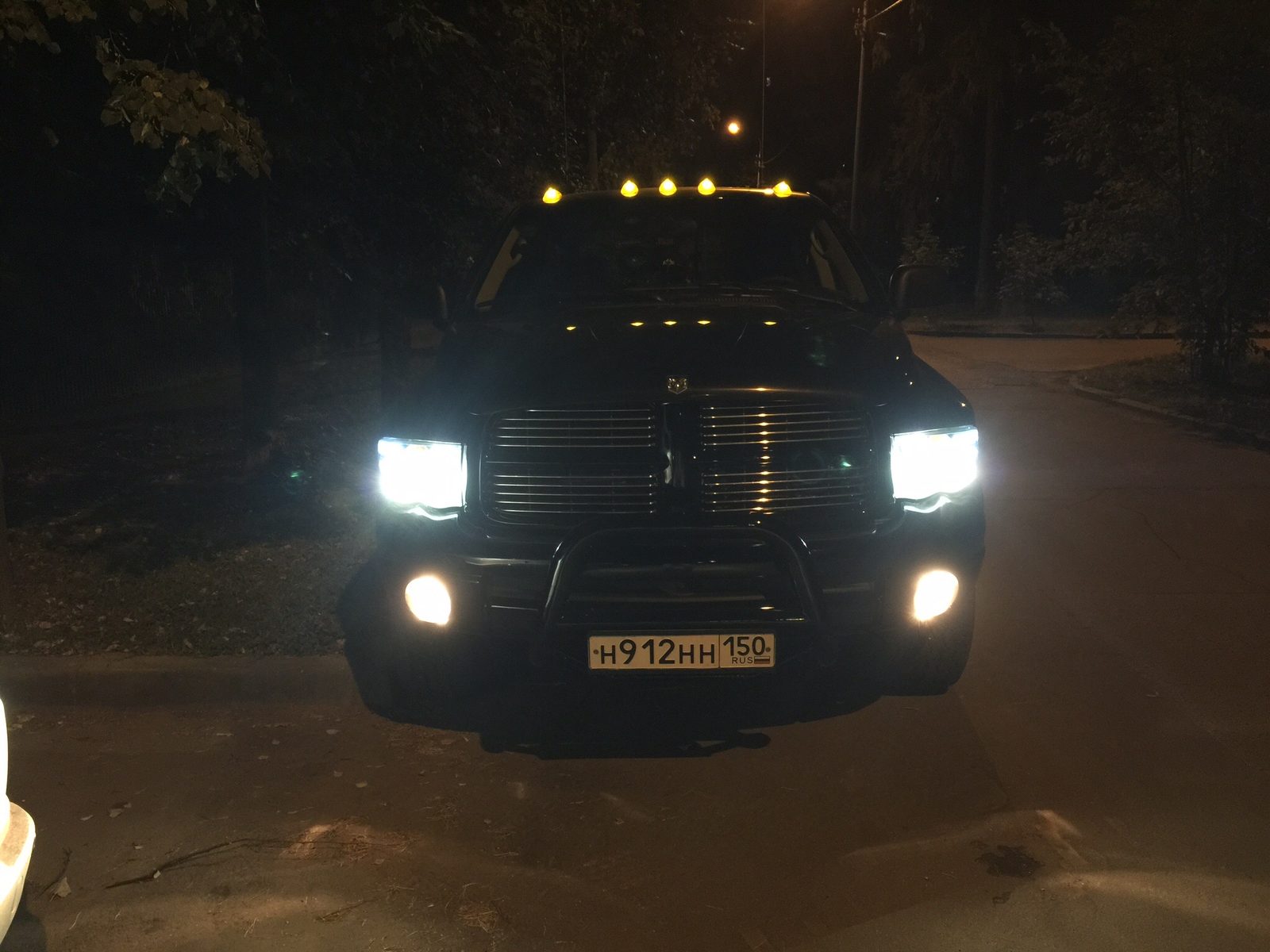

Сегодня закончил восстановление всей радиосвязи.
И наметил следующие шаги.
Фары и фа-фа.

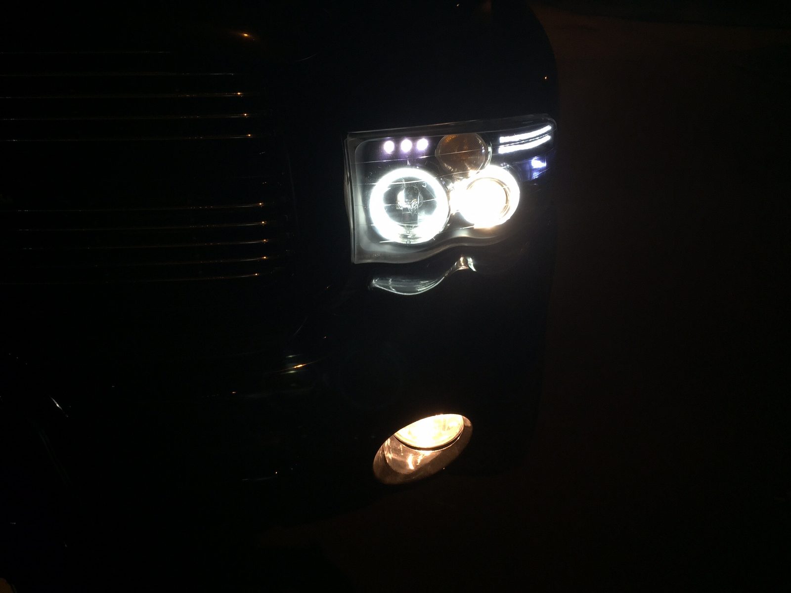

В фарах надо заменить светодиодные реснички.
И надо две дудки. Пару хороших мощных компрессоров мне подарили.
l_f33#93
Olekos 9-12 пишет:
В фарах надо заменить светодиодные реснички...
А что с ними случилось?
Olekos 9-12#94
l_f33 пишет:
Olekos 9-12 пишет:
Одна фара норм, а в другой светодиоды начали гаснуть. Почти все уже сгорели.

За нами не только этот косяк 🙁 🙂 - качество комплектующих. После сборки, как правило, вылезают мелочи, которые проявляют себя только в процессе эксплуатации. Например не работающий круиз-контроль (снимали и ставили обратно руль). По мере проявления будем устранять за счёт заведения - рекламация все-таки 🙂

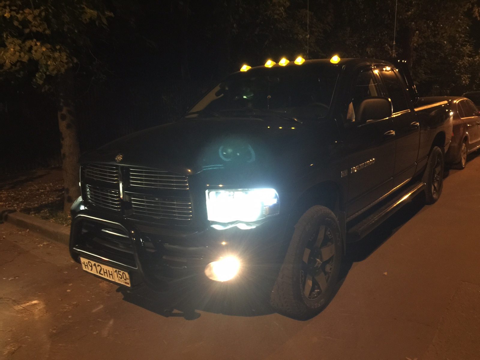

Дима, очень хочется реснички зажечь, круиз контроль включить и дальний свет отрегулировать, а то космонавты слепнут ))))
Нов остальном, покатавшись недельку, я доволен, как слон!!!!!
Сегодня представил барашка на суд комьюнити C17FM "Ярославка".
Ведь они меня не видели и не слышали в канале всё лето.
Ваша работа была оценена по достоинству!
И тут же обратили внимание на отсутствие LED балки (кстати она должна быть не более 1м - между антеннами) и ФА-ФА!
Как мы договаривались, эти последние ништяки я обязательно у вас попрошу.

4. На модели моего года нет и не будет качественной альтернативной оптики. Я сам отрегулировал линзы так, как мне видится оптимальнее. Если раньше дальний свет пугал ворон в гнездах на верхушках тополей, то сейчас он освещает то, что нужно. Но светодиодные реснички всё ещё ждут своего апгрейда.
