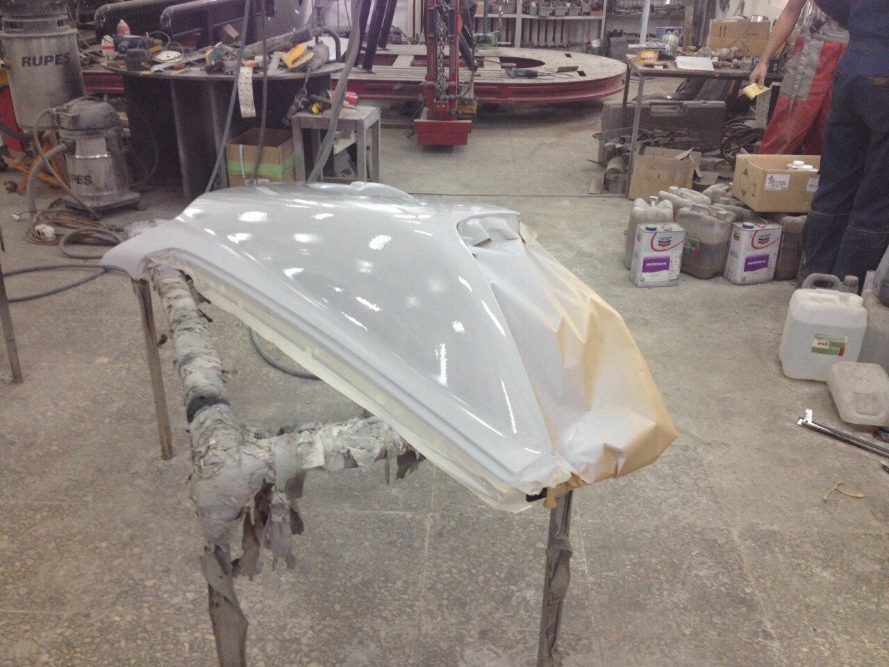

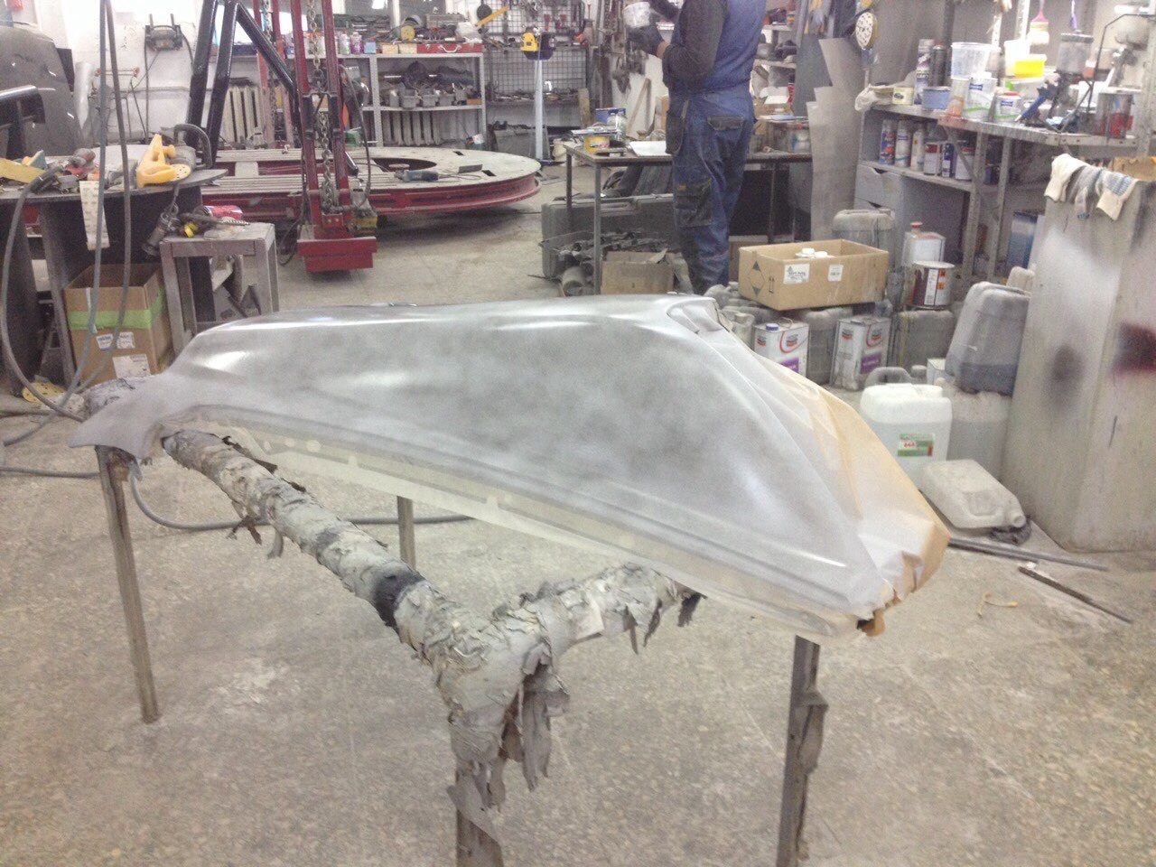

Olekos 9-12#27
На данный момент красятся крылья.
Цвет выбран нежненький ))
Vis-A-Vis (Саша)#28
Так етож подложка под глянец ?! не ?
Olekos 9-12#29
Vis-A-Vis (Саша) пишет:
Саша, это я пошутил.
А глянец ещё впереди.
Так как после покраски - обязательно полировка.

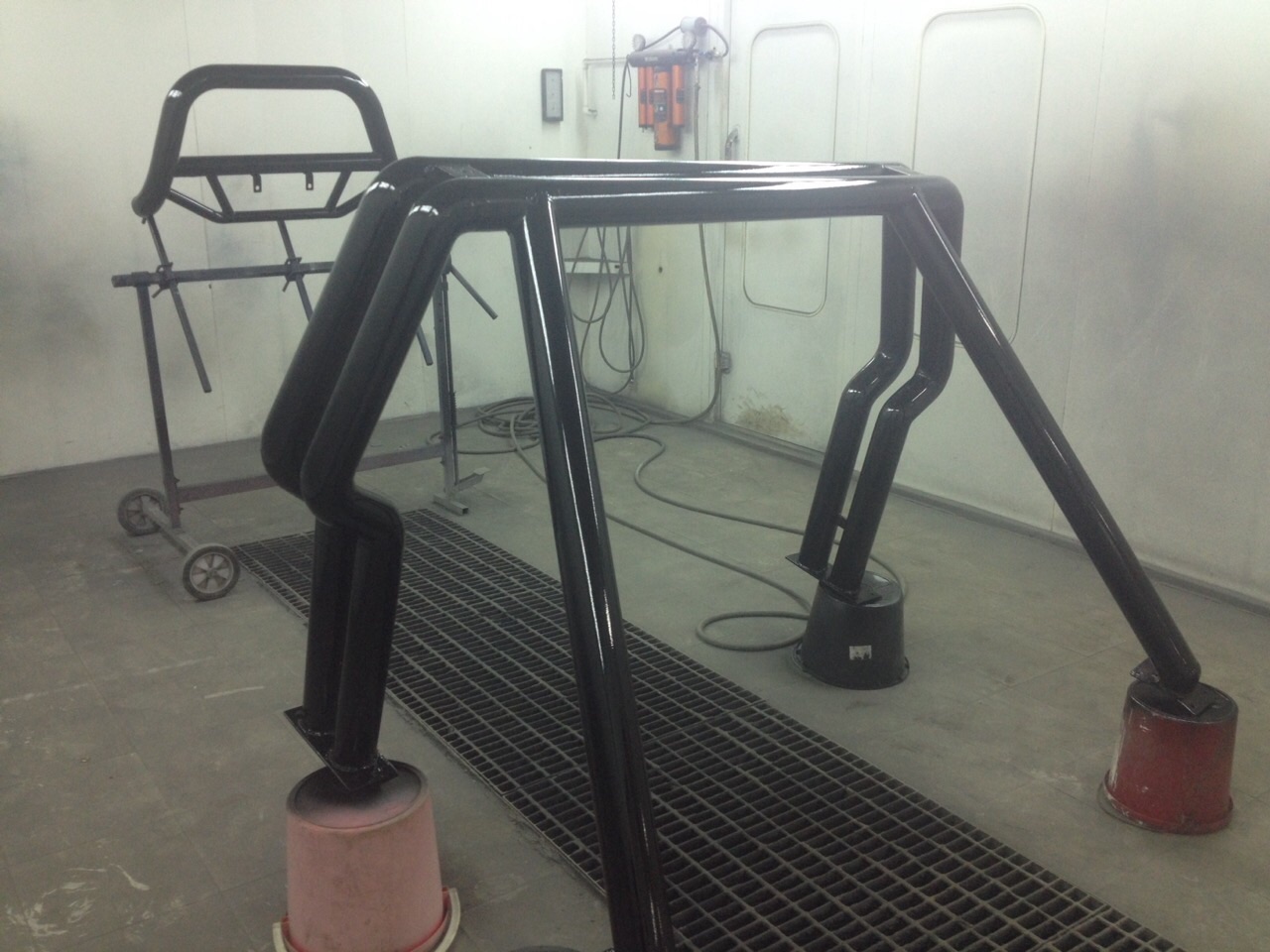

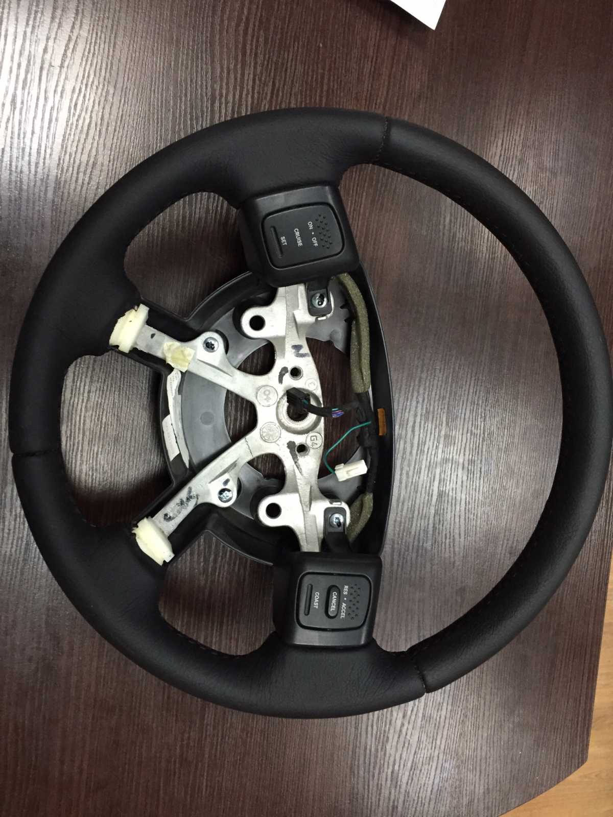

Olekos 9-12#32
Руль в перешивке выглядит вот так:

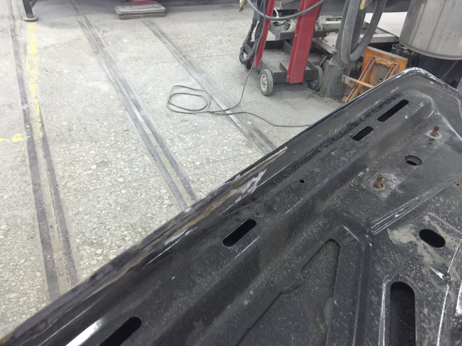

Olekos 9-12#35

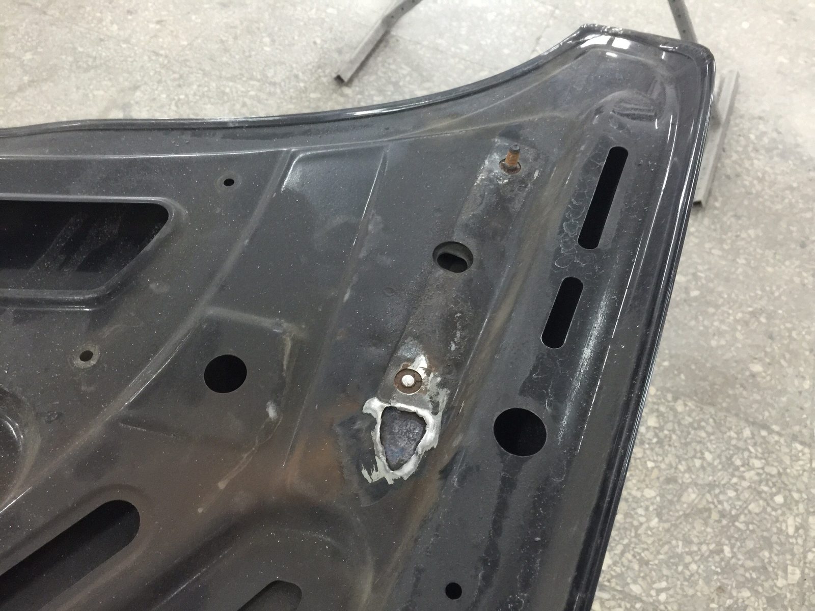

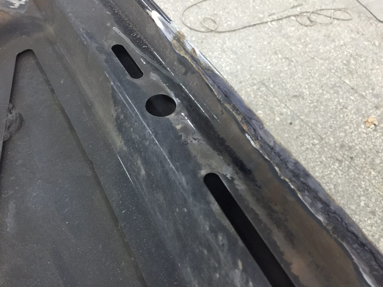

А вот теперь, уважаемые коллеги, я хочу поделиться очень интересной информацией!
Сегодня утром вместе рассматривали капот.
Обратите внимание на фото.
Прогнил он в очень странных местах!
Места крепления петли и передней решетки, но только с левой стороны!
А также кромка капота справа и слева, но посередине длины.
Геометрически это совпадает с плоскостью лопастей вентилятора, поэтому можно было бы предположить, что это результат попадания брызг с вентилятора. Но он в кожухе. И тангенциально разлетается совсем небольшая часть потока.
Про места крепления вообще нет мыслей.
Тем более, что капот не бытый.
На сегодняшний день принято решение о реставрации, подобно заднему борту и дверям.
А потом буду искать SRTшный капот. ))

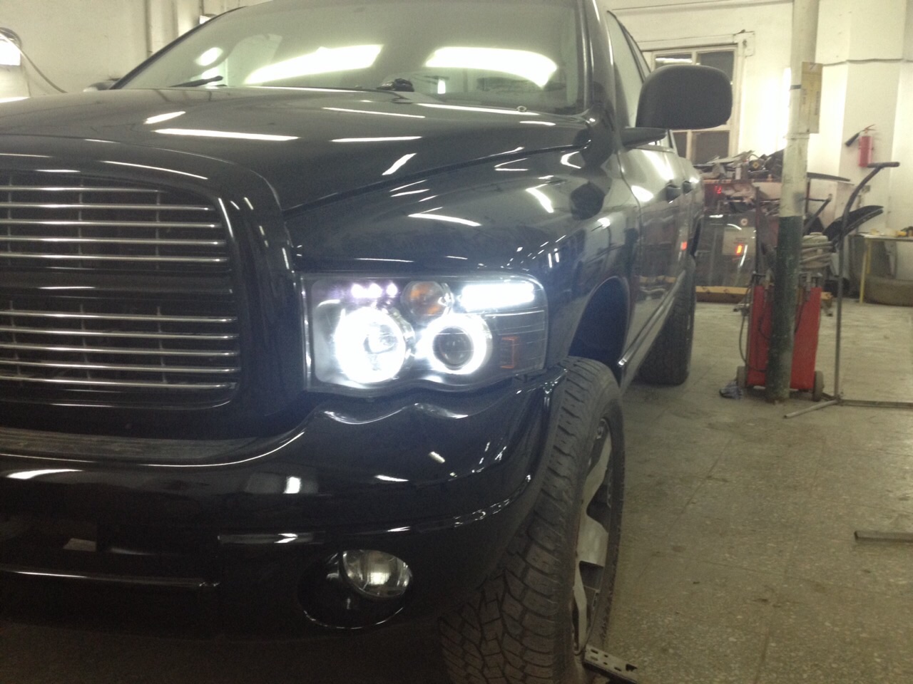

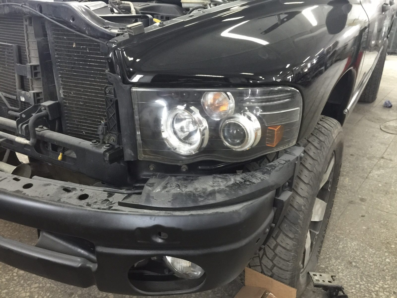

Olekos 9-12#36
Из приятного:
Покрашены и установлены передние крылья.
В фары интегрированы светодиодные реснички. Теперь только осталось поставить ксенон.

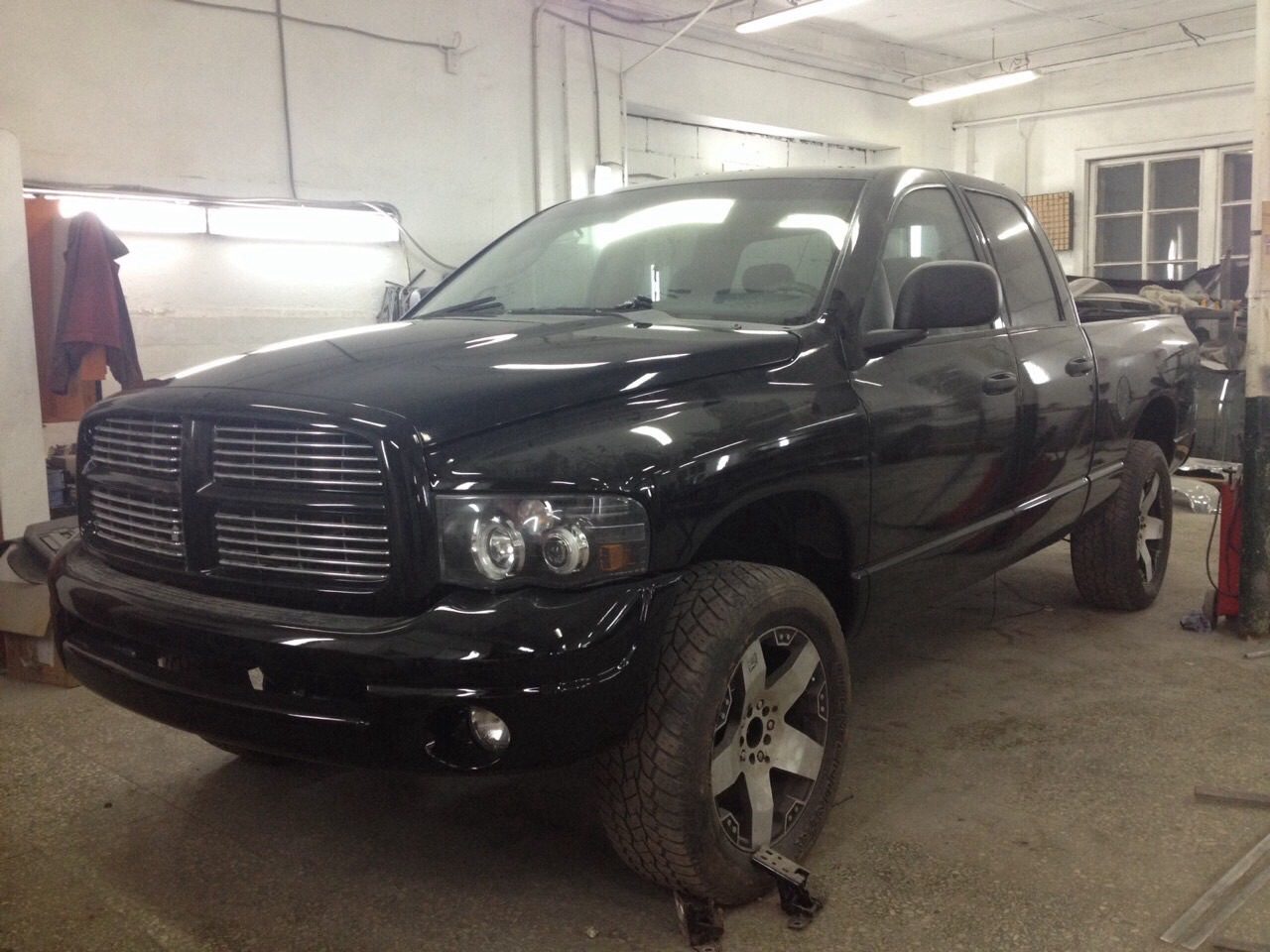

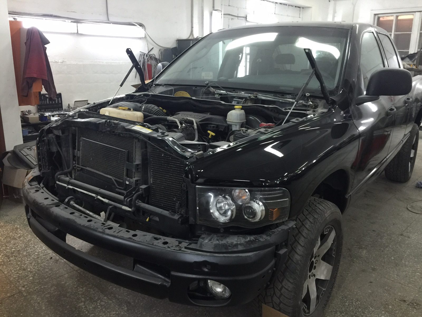

Olekos 9-12#37
Итак.

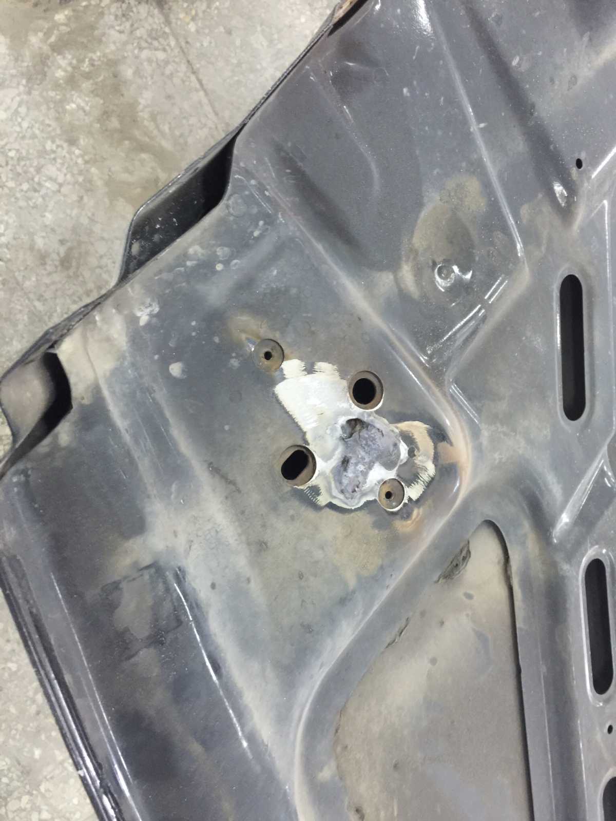

К концу недели был покрашен и установлен на место весь стоковый перед.
Удалось уже поглядеть на фары. Замена неоновых ресничек на светодиодные прошла успешно.
Был отреставрирован, покрашен и установлен на место капот.
Причины такой странной коррозии ещё выясняются. Тем более, что 5 лет назад Миха ничего не говорил про ожидаемую болезнь капота.

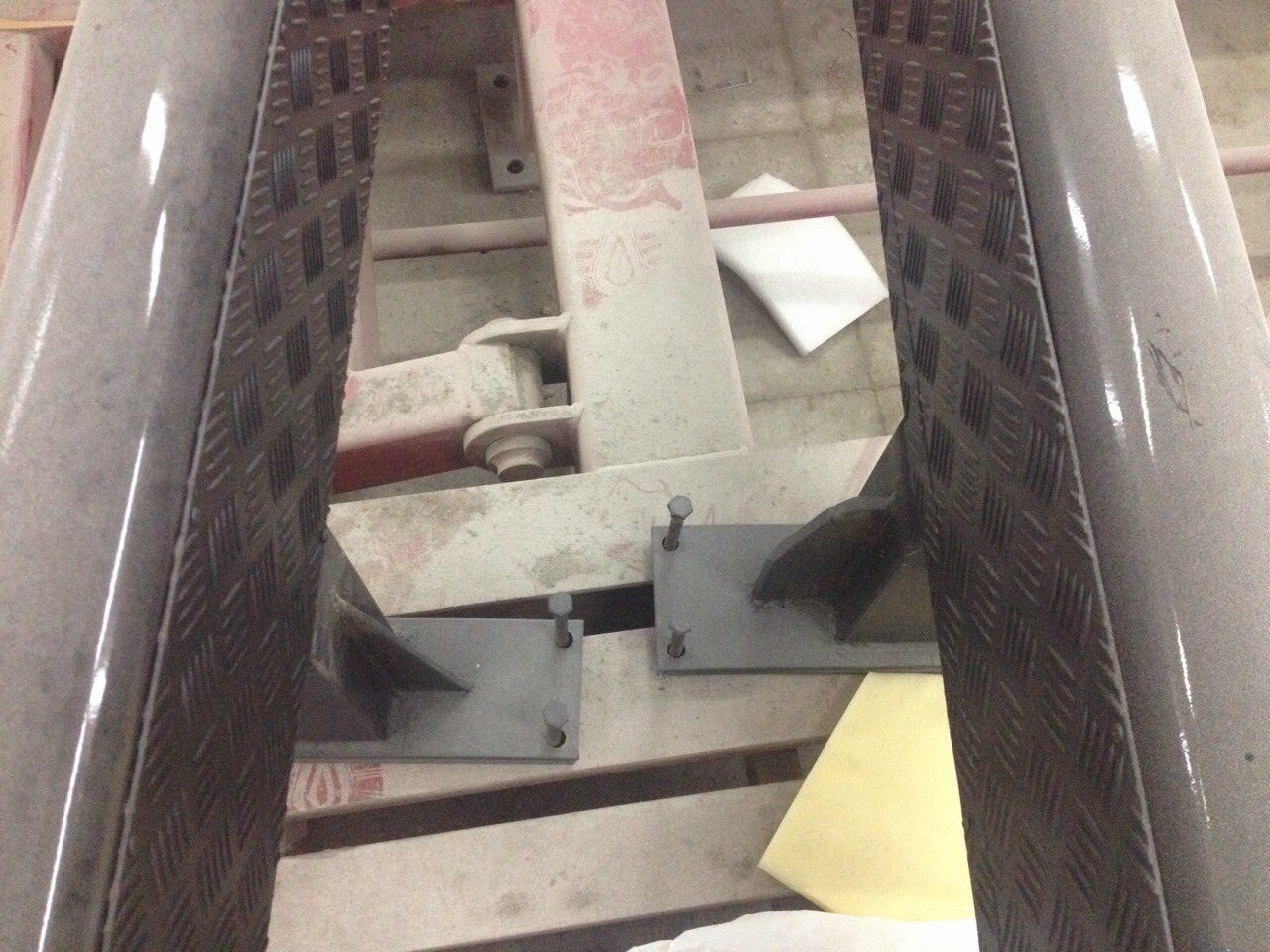

Olekos 9-12#38
Дело в том, что когда Леша Водяной сделал меня счастливым обладателем отличных порогов, выяснилось, что у меня рама толще!
Леша делал крепления по размерам нынешних моделей.
Да! Рама у теперешних РЭМов тоньше и уже!
Это выяснилось ещё при установке порогов.
И сейчас предстоит переделка кронштейна для крепления.
У меня рама шире и выше в сечении. И для этого места
Потребуется варить накладку, чтоб обхватить раму так, чтобы кабина не терлась об порог.
Это задачка следующей недели. Надеюсь, общими усилиями она будет решена оперативно.

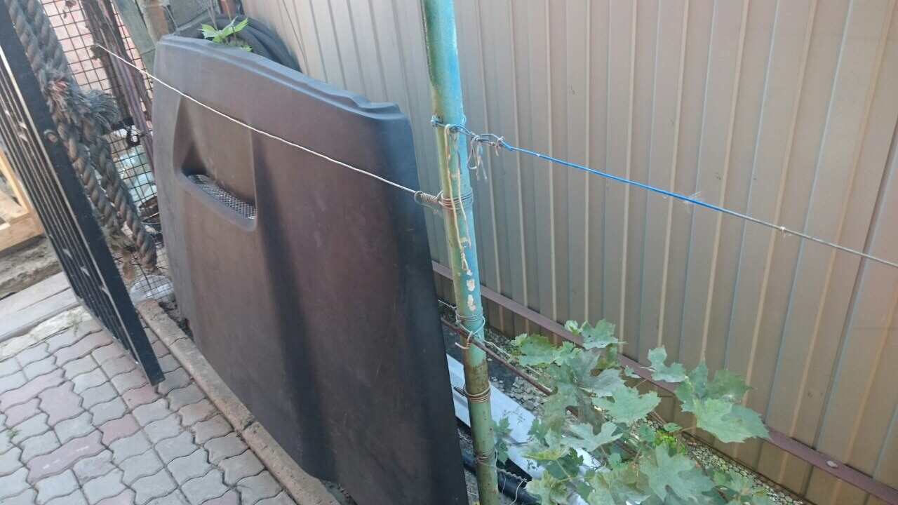

Olekos 9-12#39
Теперь про капот.
Спасибо Володе - Шерифу за то, что он так быстро откликнулся.
Разумеется, мне очень хочется SRT шный капот.
У Шерифа как раз такой есть. Но в РнД. И пластиковый (возможно, потребуется доработка напильником).
Сейчас я уже ответил Володе, что беру. Даже не смотря на уже покрашенный и установленный родной капот.
Но! Надо перед сделкой как-то привезти капот из Ростова и примерить его по месту. Чтобы не было диких щелей.

Get#42
Олег, я надеюсь ты на своей машине оставишь штатные фары, выкинув этот китайский ад? Не порти карму самому брутальному кузову. Вот не смей прямо!
Olekos 9-12#43
Get пишет:
Э нет. У меня однажды был куплен адский китай. Его я за так отдал уже не помню кому ещё в позапрошлом году.
А это качественная вещь. Тем более, ткда интегрировали светодиоды и ксенон.
Покатавшись на вольво, я оценил качество головного света. Мы это с тобой обсуждали.
Родные фары очень слепые. Это старый факт.
Поэтому я и меняю их.
Но оригинал никуда не девается.
При необходимости можно будет поменять.
Get#44
Качественный адский Китай, ок 🙂 Я про внешний вид, а не про свет.
Не подключай хотя бы диодики и кольца 🙂
