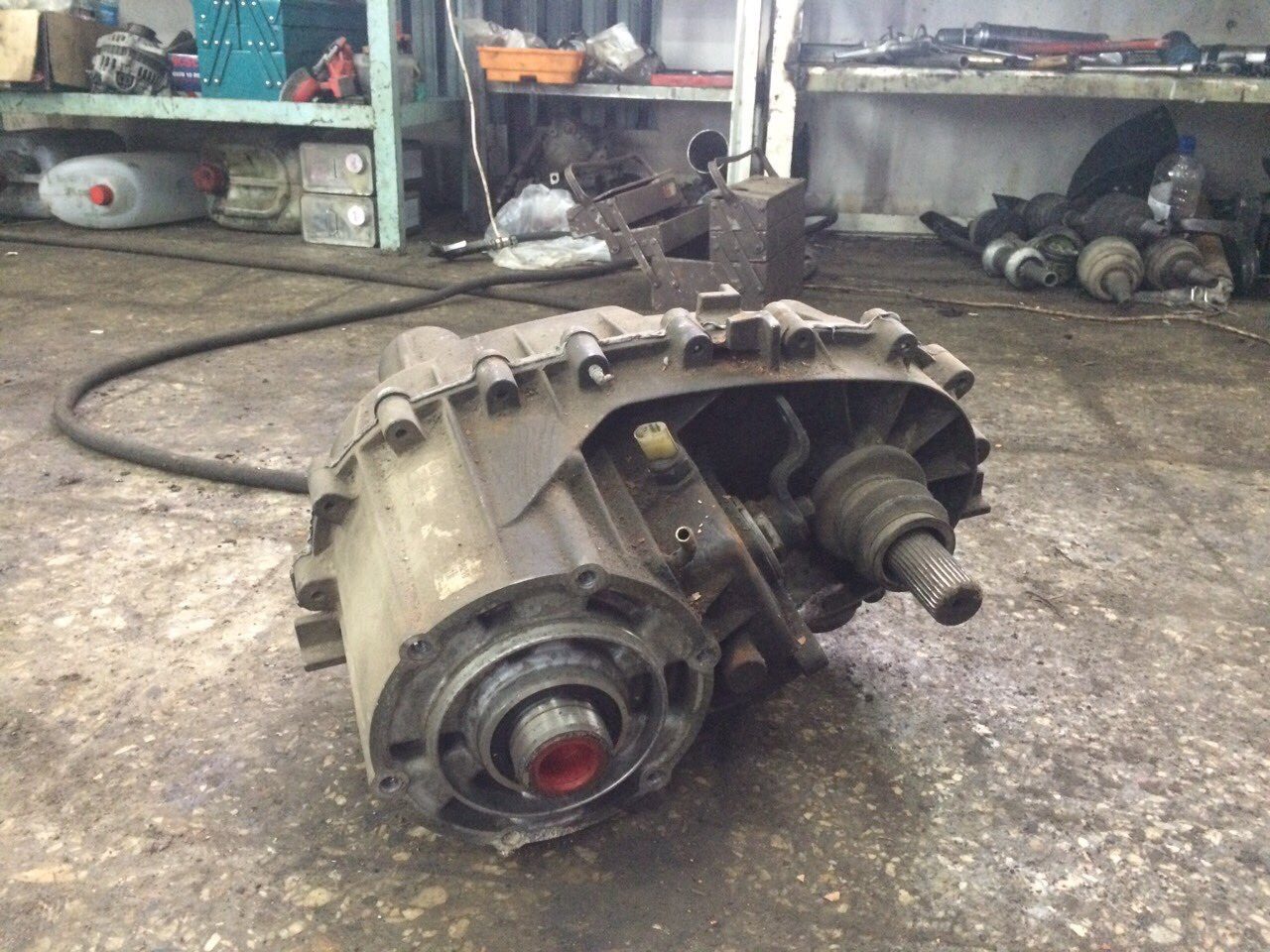

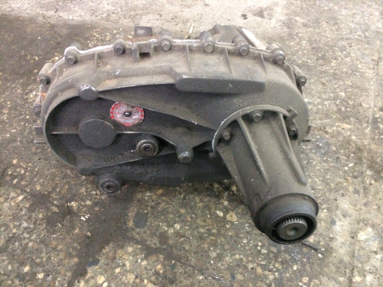

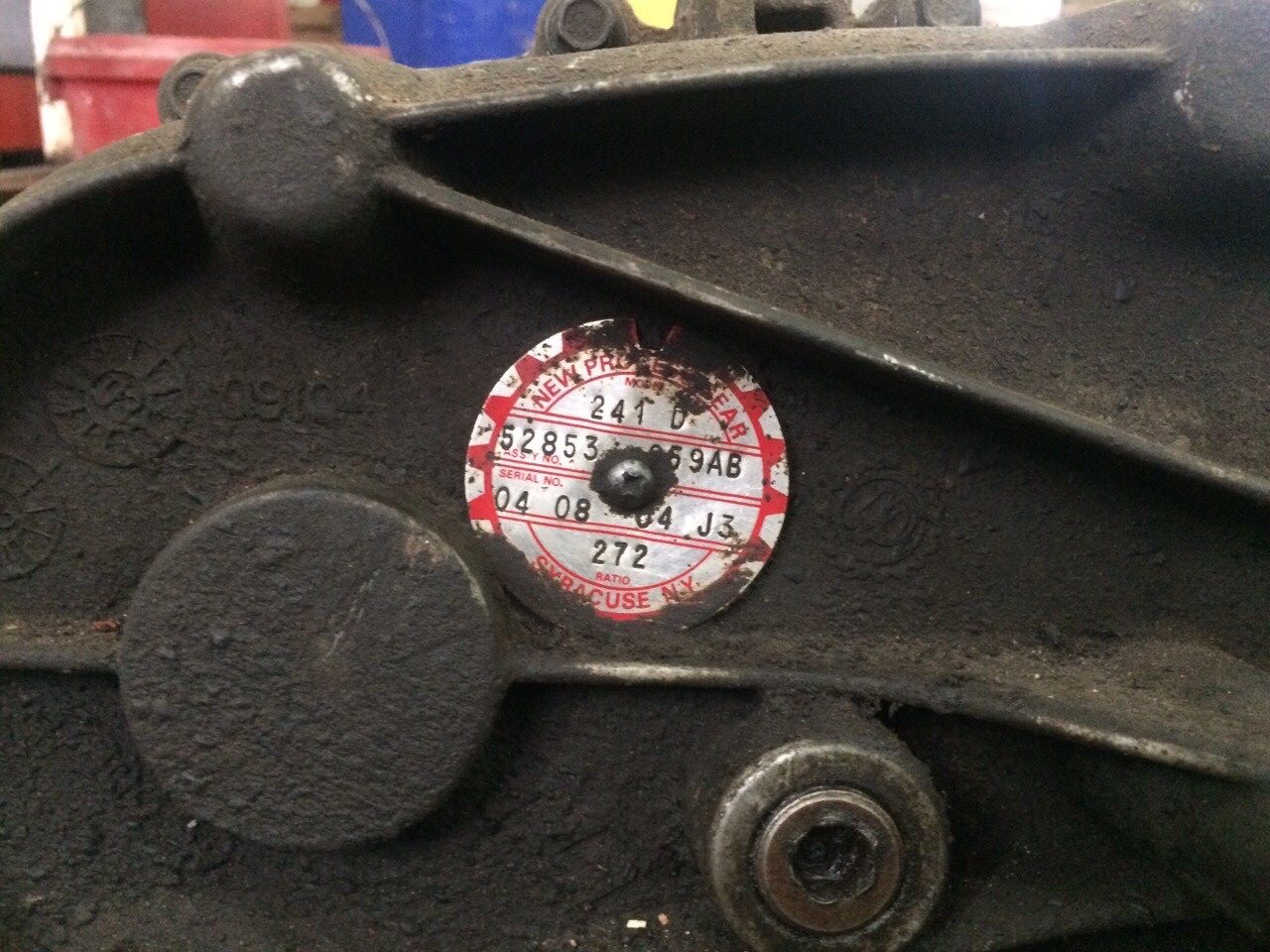

Olekos 9-12#121
Фото раздатки.

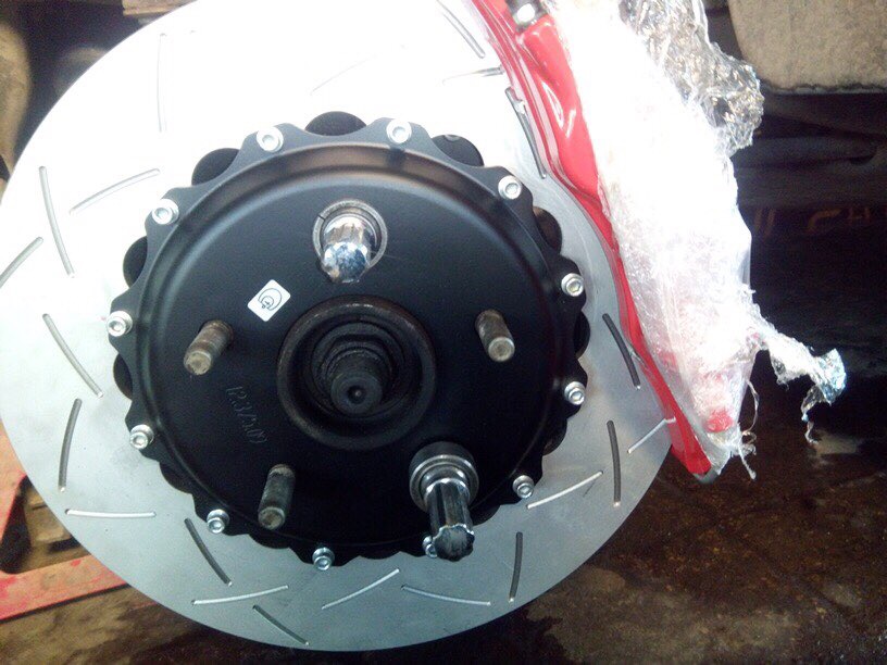

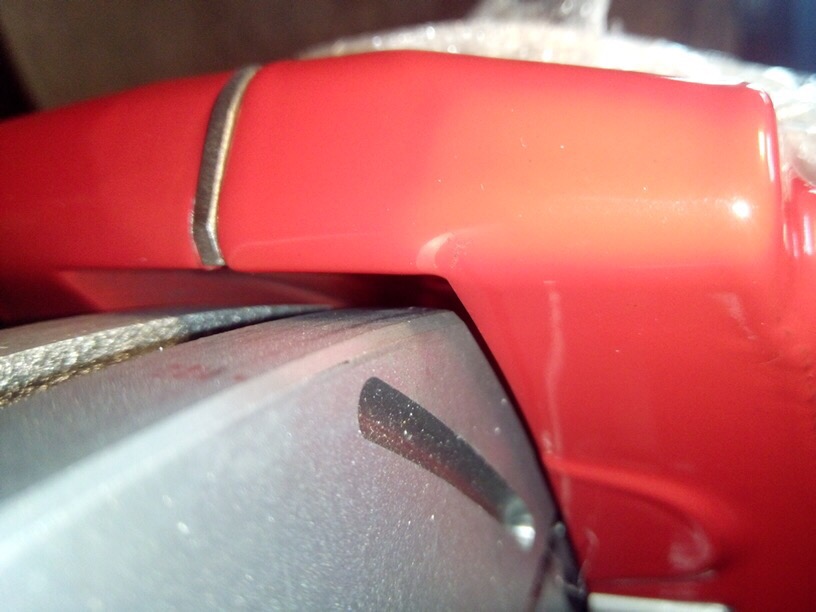

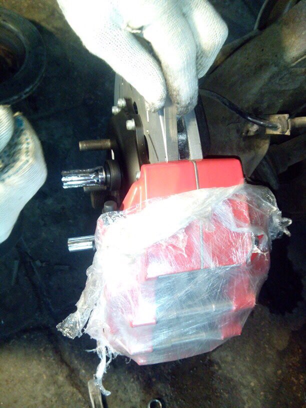

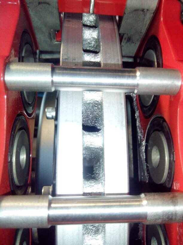

В связи с установкой новых суппортов и тормозных дисков продолжу тему. 😉
Olekos 9-12#123
Как видно из фото ниже, комплект встаёт и на 1500-й 2004г.
