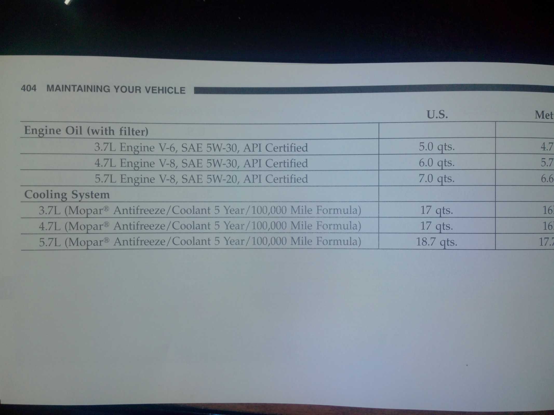

Алексей#1
Народ скажите пожалуйста и не судите строго
Сколько масла надо для замены купить 5.7 hemi 2005 год 1500?
Заранее спасибо !
SinnerSpinner#2
Около 7 литров, насколько я помню. Рекомендую всё же называть темы более информативно.
Валентин#3
В Хемик от 09 года 6.5 литра. В более ранние не знаю.
Алексей#4
Так сколько в итоге то масла надо туда !)
Хорошо буду более правельно называть темы ! Не хотел сделать плохо )))!
Jeep-usa#5
Алексей пишет:
Берите 7 литров
Alien#6
6.6л. При замене лью 6.4, после небольшого прогона с утра доливаю до отметки (квад, 2005, полуторка)
shaman#7
по мануалу 6.6л или 7 кварт... мопаровское в квартах вошло ровно 7, петро канада пишут на банках литры , а входит так же 7...
