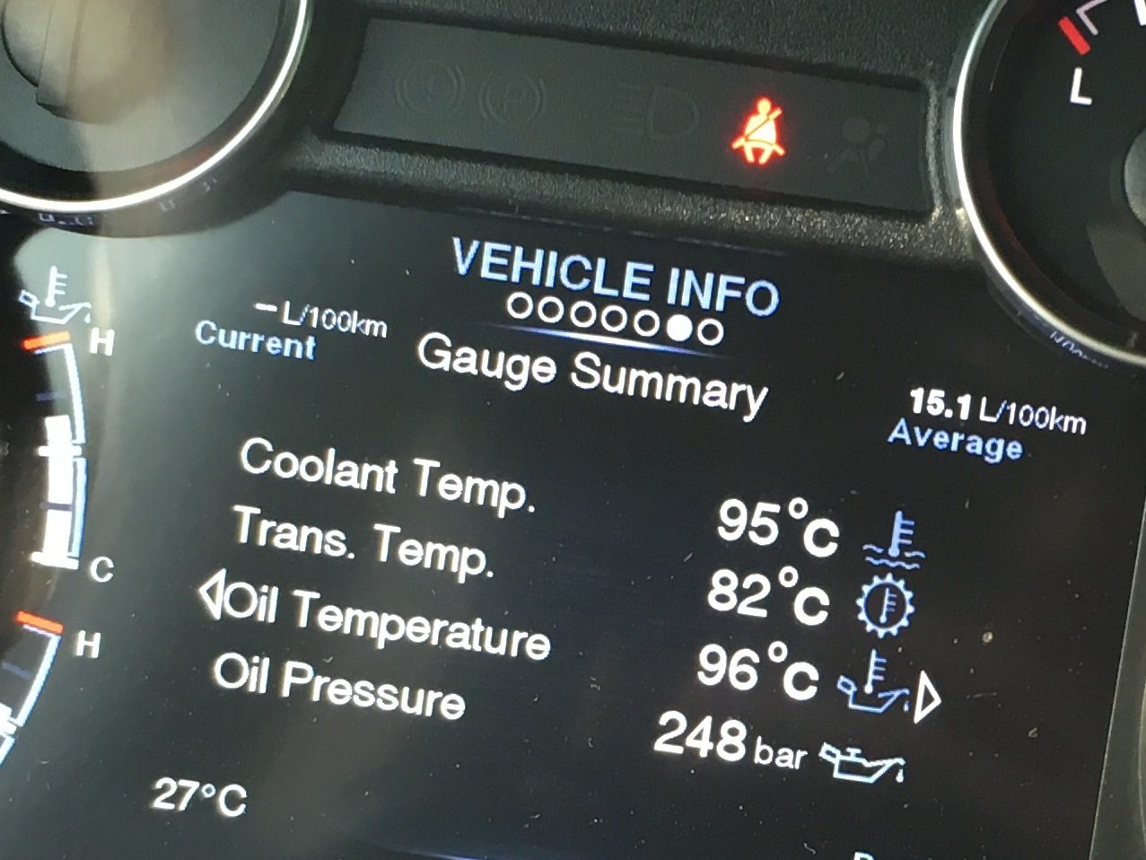

Окорок#43
А у меня почему то всегда вот так:
Разве это нормально?
Сергей, что то у тебя температура высоковата, кот. транс 82 градуса? у меня даже в жару и в пробках до 70 даже не доходила.

Окорок, этого не может быть. Нормально масло 90+ и охлаждайка чуть холоднее. Но ни как не 50-60 градусов при +23 на улице.

Я дико извиняюсь, но в барах (BAR) не может быть такого давления масла в моторе. Либо это kPa (что наиболее вероятно), либо пропущен разделитель целой и дробной части (248 bar - подразумевается 2.48bar = 29psi = 248kPa).
Ну либо это инопланетные технологии, когда давление масла в моторе выше давления в камере сгорания ...
но возможно, знатоки поправят 😉
Zhelezjakka#46
Окорок пишет:
Лёнь, думаю у тебя что-то не так((
Коробка должна прогреваться до 80-85С.
Что заметил этим летом... у меня сломался клапан системы охлаждения, тот что на прогреве отсекает печку. В связи с этим, периодически нет тепла из печки и !! стала медленнее прогреваться коробка.
Ранее масло в коробке и моторе прогревалось равномерно, ноздря в ноздрю) Более того, на первых минутах коробка чуть быстрее. При чём и летом и в мороз.
Подозреваю, что прогрев и охлаждение масла тоже завязано на работу этого клапана.
Подключись к электронным блокам и протестируй его работу. Он у меня не сразу сломался, а симптомы стали появляться загодя.
И давление явно высокое, даже на таких температурах.
У меня на холодную при старте в районе 400х, потом явно снижается.
Может масло существенно загущено?!
Zhelezjakka#47
dddron пишет:
Ты прав, так и есть, запятой не хватает. Уже как-то здесь обсуждали это.
Косяк пиндосов, либо по умолчанию разрешение экрана, либо программно упростили.
