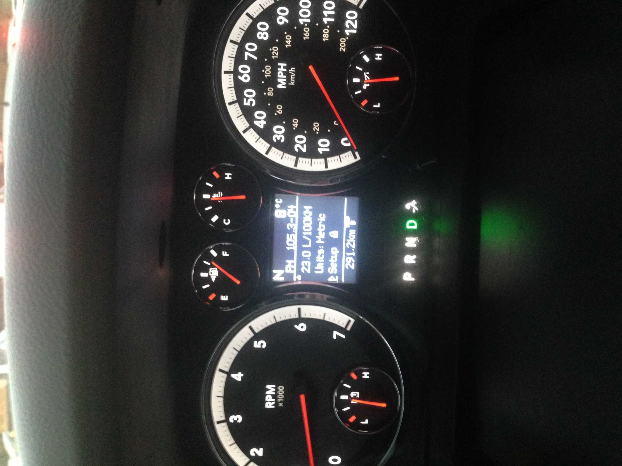

И ещё один вопрос.
Почему у меня setup закрыт???
Сергей из Уфы#29
Потому что акселератор не на P, а на драйв стоял когда фоткал.
У меня вот что получилось по VIN 5.7L V8 HEMI MDS VVT Engine
Спасибо за ссылочку. Хоть знаю теперь что у меня под капотом.

Сергей из Уфы#33
Согласен! Но ведь оно не работает зараза. Как тебе такой расход? Это у меня сегодня на холостых на прогреве показывал.
Сергей из Уфы#34
фото не прикрепилось
Сергей из Уфы#35
и еще одно
Get#36
Сергей из Уфы пишет:
Вам не нравится расход 94 литра на 100 км на стоящей машине?
И причем тут MDS?
Сергей из Уфы#37
и еще
Get#38
Сергей из Уфы, что делать с вашими фотографиями? В чем проблема то?
Сергей из Уфы#39
Фото делал не для того чтобы расход показать. Это так к слову пришлось.
Список функций доступных на дисплее фотографировал. Окна ЭКО нет у меня. И вообще Диалог в другой теме начинался, просил модераторов объединить, но пока просто ту тему заблокировали.

Привет! А чек не горит случайно? Машин в режим эко не переходит если чек загорается (это сто процентов). Еще эко не горит когда машина стоит на месте... нужно разогнаться километров до 60 и нежно гладить педаль газа (где то писали выше) - ехать почти на холостых.

Так а расход вполне себе норм,вот если бы по трассе на круизе на скорости 90-120 показывал 18-20 то было бы странно,а тут расход как расход...

Мне Анатолич уже писал про ЧЕК. Не горит чек. И все ошибки какие были скинули позавчера.
А эко за 2 месяца так ни разу и не загорался. Поэтому и затеял разговор про наличие МДС на моем движке. Хорошо хоть теперь точно знаю что есть. Будем искать причину почему не включается.
