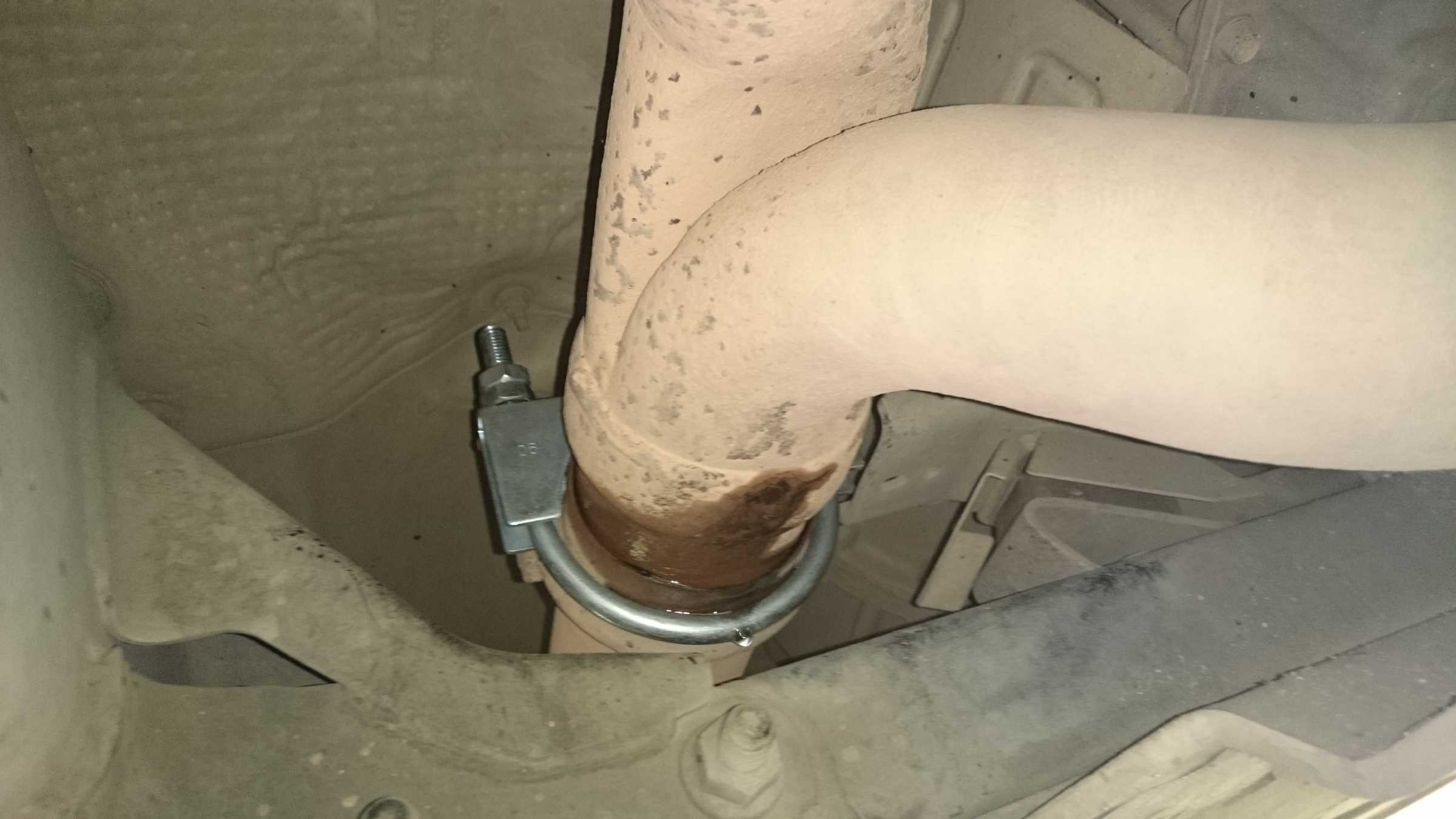

У меня с зимы началось дребежание выхлопной системы, причину найти не могли, а сегодня заехал к местным умельцам и в итоге обнаружился ход, где штаны с трубой глушителя соединяются хомутом.
Завтра найду хомут на 85 и поставлю рядом, надеюсь дребежание уйдет и не вернется 🙂
А вообще за последний год нервный тик, ездишь и слушаешь, где бренчит или стучит. Я с Тундрой за два года столько раз на подъемник не заезжал, что бы все просмотрели и протрясли. (В июне 2 раза в Вологде, 2 раза в Москве. Своего работника, между поездками к спецам, заставил снимать защиту - не она ли стучит, а потом ставить, а то без защиты вообще морда гуляет)
vareig#88
Сегодня поставил второй хомут, но на 85мм не нашел и пришлось вкорячить на 90мм. Дребезжание, даже когда сильно газуешь на холостую не проявляется больше, надеюсь и на ходу на малой скорости больше не будет донимать 🙂
Но вот интересно в месте соединения труб, льётся конденцад, аж ручьем, это так и должно быть или надо ослаблять хомуты и загонять штаны в трубу глушителя плотно, что бы предотвратить эту утечку?
Раньше думал, что эти лужи под машиной, как обычно с трубок кондиционера. 😕

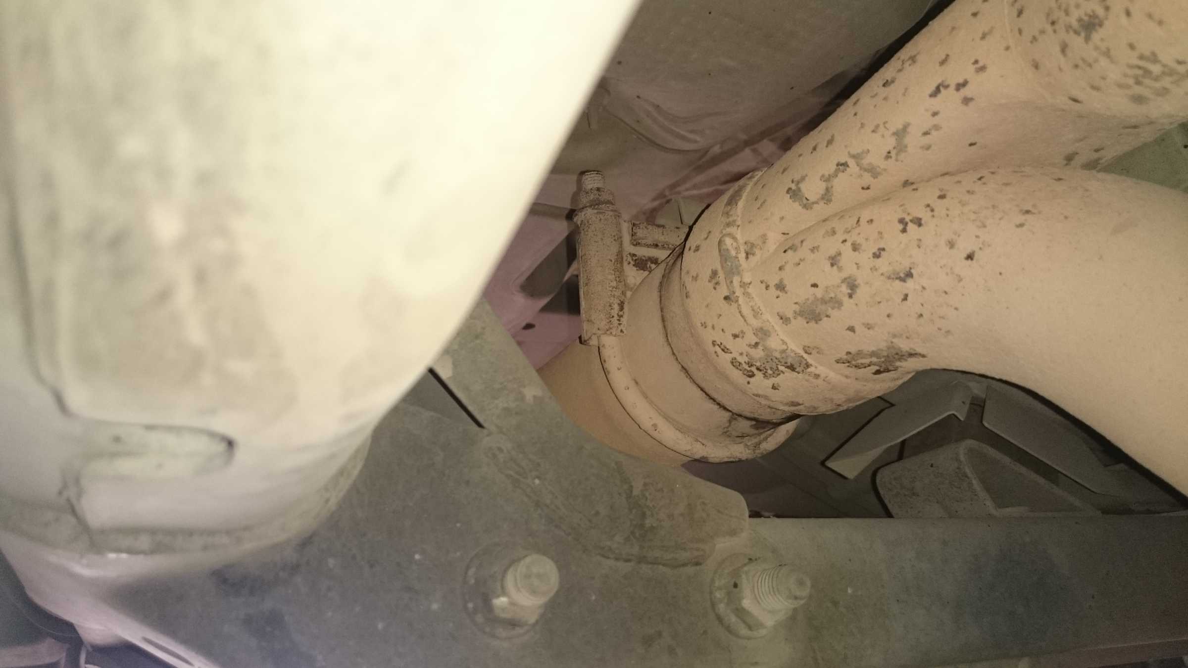

vareig#93
Обрати внимание вот на это место:
У меня с этого соединения на холостых ручьем бежит.
А пока хомут второй не поставил, еще и дребезжало, звук схожий когда шпильки срывает и в сервисе смотрели, но шпильки в норме а из за свободного хода в этом месте металлический дребезг проявляется в разных местах (гуляющий), и начинался он у меня зимой на холодном двигателе, а потом уже и на горячем оставался при наборе скорости.

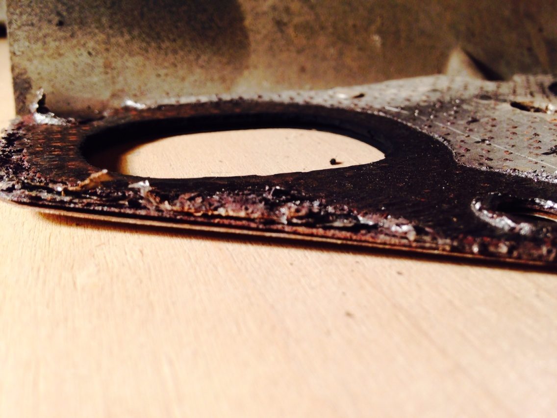

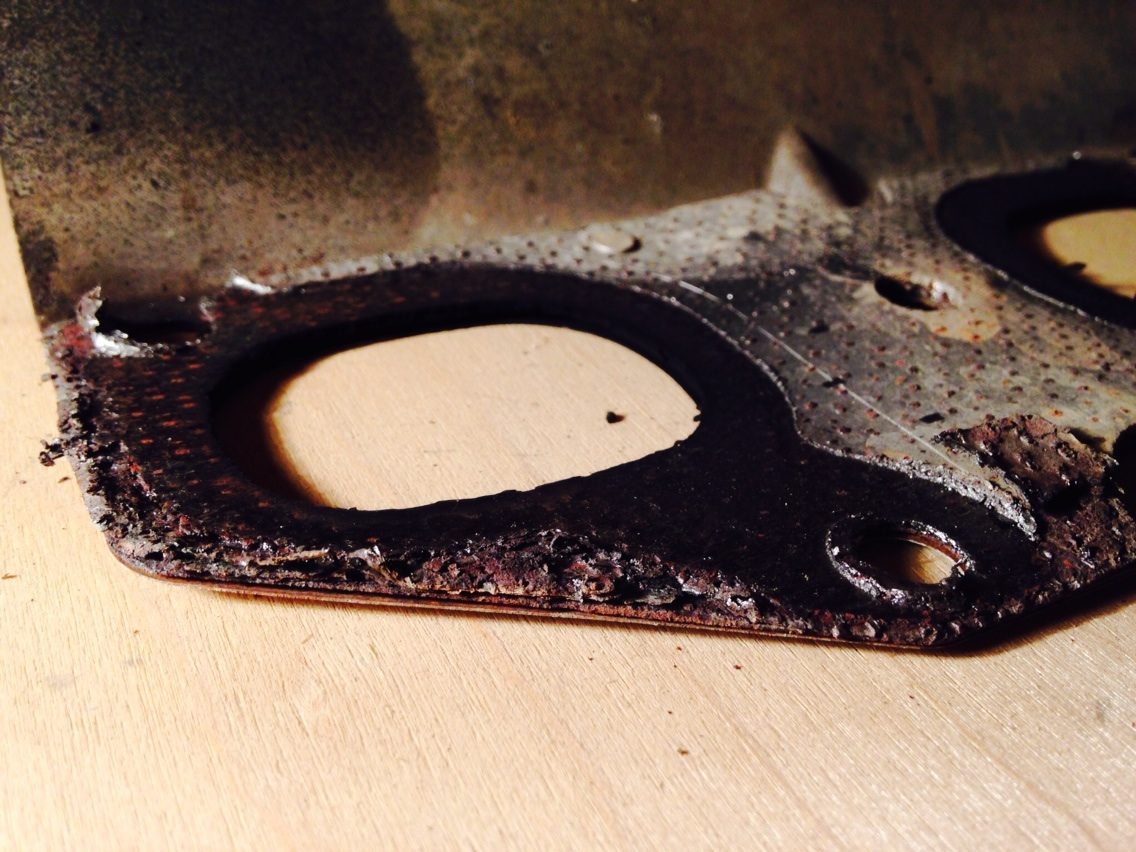

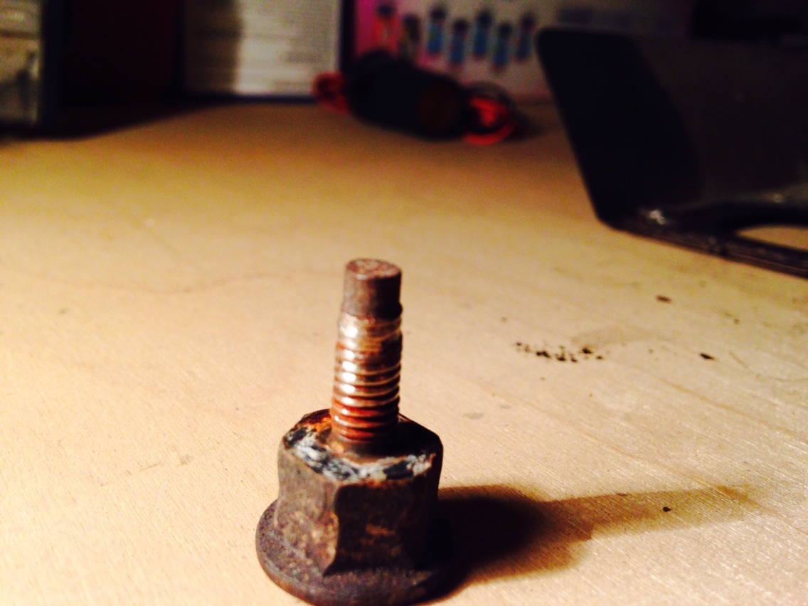

bars12#94
Вот и избавились от цокания, оказалась прокладка выпуска и 1 шпилька, делали у Дмитрия Dim Ok, остались очень довольны.
Фото того что происходит с прокладкой (прогорает от выхлопных газов) и шпилькой прилагаю. Сейчас все тихо, как и раньше, результатом более чем доволен!
