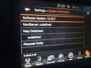

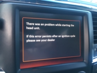

Всем привет! Подскажите пожалуйста - сейчас мой uConnect имеет прошивку RG4 13.43.7
Почти каждый день голова перестаёт работать и просит обновления , глушишь машину , заводишь и опять работает ... Такая ситуация совсем не устраивает((
На какую прошивку надо обновить для стабильной работы головного устройства? Где скачать?
Кто в курсе отзовитесь пожалуйста! очень напрягает эта ситуация...
beetle#699
Обновления она не просит.
Просит выкл/вкл зажигания. И если проблема не уйдёт, просит ехать к диллеру.
Если под рукой сканер прочитать бы ошибки в "радио".
Карн#700
А если нет сканера, то ехать в сервис. Если попробовать перепрошить в таком варианте, то 99% вы получите кирпич и еще более сложный геморрой с головным устройством.
