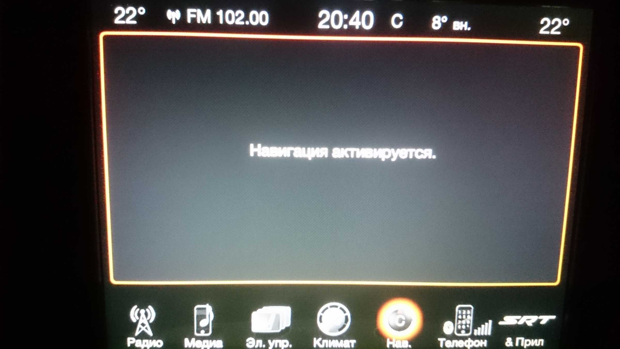

Radesol#629
Народ. кто карты обновлял?
пишет после установки навигация активируется
и ничего непроисходит?
кто подскажет ?

насчет везения я пока незнаю. нави пока неработает, все пишет что активируется.... завтра посмотрю.
А с кастоми я сам списался. у них на сайте все написано.

А как ставили ? потом как активировали ? нави же стояла апдейт только для карт и поидее активация ненужна 🤔
beetle#633
Встает как обновления прошивки. Времени тратиться примерно 20 минут. Активация навигации это процесс загрузки приложения. Точно также с активацией телефона. После включения зажигания, секунд 10 висит и загружается. У вас видимо где то затык. Мой совет, пока свежо, время не тратить и писать кастомам. Признают, что из России отправят к Ивану в рамтрак. Как меня и Карна....

у меня долго грузится и никак невключится,
хотя радио и др все работает, только нави. ито значек видет в каком направлении я еду север юг и др. но не активируется.
попробую заново поставить сегодня
Radesol#635
Всем добрый день,
нави так и незагрузилась, я сбросил настройки до заводских и она вообше пропала 🙁
у кого какие соображения 😑
кто что предложит
Radesol#636
Привет всем...
все настроил все работает карты новые спасибо CUSTOMTRONIX
пришлось напрячь английский 20 мин с швецией по тел и все окей 😉
