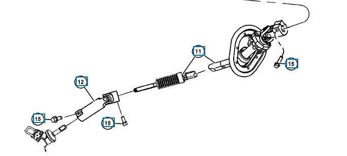

если я правильно глянул (05535128 5AC), мой вал в емексе стоит десятку. Не уж-то мы не найдем десяток людей, чтобы скинуться по рублю тебе на карту? Ты закажешь новый вал и экспериментируй с ним!
Тут интересен другой вопрос, он будет всем подходить с какого по какой год?
Создавай тему, телефон привязанный к карте. будем тебе отправлять бабло.
даже если не соберем 10 человек, или деньги вернешь или докинем до нужной суммы.
з.ы. за полуосью присяду на хвост в следующую партию.
АнатолиЧ#46
По номеру 055351285AC сочленение вала с крестовиной.
А в чем там проблема то может быть ? Разбивает посадочные на крестовине ?
Zhelezjakka#47
АнатолиЧ пишет:
55057332AA
телескопическое шлицевое соединение
под № 11
от 15 до 20 руб. стоит
АнатолиЧ#48
То есть, износ шлицевой ?
Посмотреть бы как выглядит это все в изношенном виде..Чтобы можно было разработать решения для уже подубитых шлицевых..или что там изнашивается..
Zhelezjakka#49
АнатолиЧ пишет:
да, всё верно, причём практически с новья люфт
