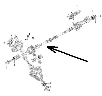

Вот эта деталь

"эта деталь" правее
Максимум#10
Анатолич, поправлю тебя немного. Скорее всего подразумевается та деталь которую я красной стрелкой указал. Если же я не прав и нужен промежуточный вал, указанный чёрной стрелкой, то они у нас в наличии
Andrey#11
Максимум пишет:
нужны именно красные

Ну суть проблемы то в том что на форуме родилось суждение что правого вала выходного не существует в природе причем из нескольких источников. Внутри редуктора никто проблем не освещал. Я фотки привел на 13 год тоже того же вала. В каталоге он идёт как левый так и правый. Редуктора 13 и 11 различаются. На приведенной схеме Анатоличем вал правый отличается от левого и очень похож на вал от 3го поколения. Не нашел нормальной схемы редукторов. Подозреваю что на рок авто ошибка и правого вала действительно нет и нет его именно на 13+ , на более ранние он существует. А изначально все крест ставили на 4 поколении ( мол редуктор в сборе)
