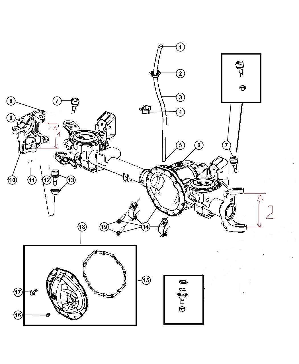

Всем привет!как известно передний мост на 2500 слабоват ,загибает его ,и меня постигла таже участь,любовался новыми колесьями и заметил что они стоят под углом,при осмотре стало ясно .что загнуло уши где стоят шаровые!Вопрос как лечить?,новый мост отпадает,шаровые с эксцентриком тоже,знаю что надо усиливать ,но прежде надо выправить,как это сделать не совсем понятно!

Усилить не вопрос,сам это сделаю на раз,как поправить уши в точки ,где они были изначально вот в чем вся проблема!а про верхние и нижние ,не может их по отдельности гнуть,про кулак забыли у него есть высота которая остается ,на картинке поз1 и и уши на картинке поз2 ,тогда как получается что гнется одно ухо если размер остается прежним???
Верхнее ухо гнется в двух плоскостях
Поэтому и расстояние не меняется
Нижнее маловероятно погнуть
Я уже давно на эти уши смотрю
Потянуть их не проблема
Не могу придумать за что ухватить верхнее ухо
Ести хватать за посадочное шаровой есть очень большая вероятность его деформировать
Наварить зацеп?!!
