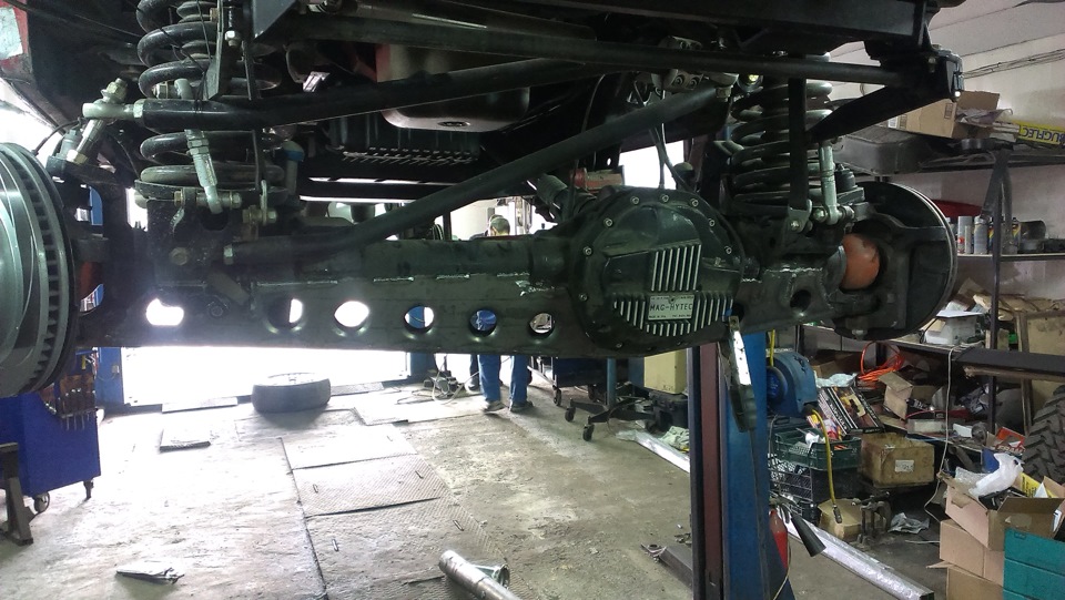

вес комплекта от Лоренца - порядка 15 кг
вот на моем авто
romandos77#61
Макс пишет:
вася пишет:
На сколько увеличился вес моста, и заметна ли разница при движении?
вот на моем авто
Макс
А почему ухо верхней шаровой не усилено?
Ведь как раз они и гнуться в первую очередь
Макс#62
Пока не гнутся с 40ми, - жесткости по низу и так добавлено достаточно, часть нагрузки сверху снята
Можно и их приварить и усилить
Предела совершенству нет 🙂
у меня уже 4,5 тонны совершенства 🙂
