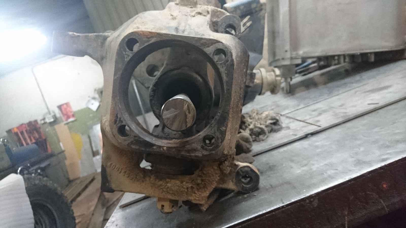

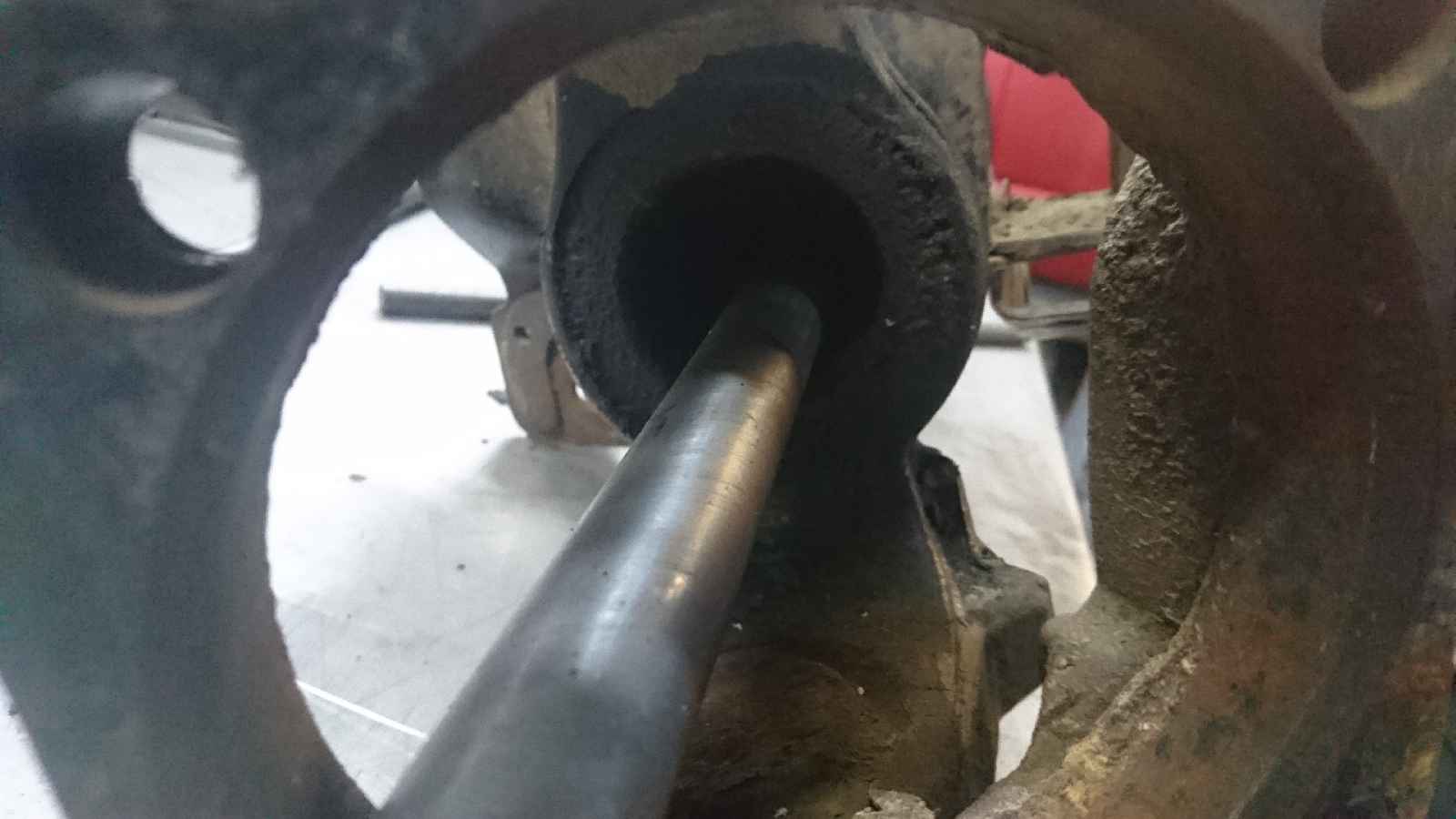

Петр33#39
И так мост наконец то снят и разобран ,после установки проверочного калиброванного прутка .стало видно что загнуты чулки. притом загнуты сильно .пойду ваять стапель для правки фото позже скину

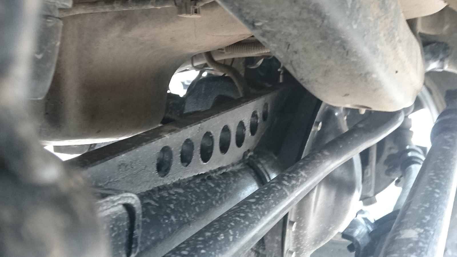

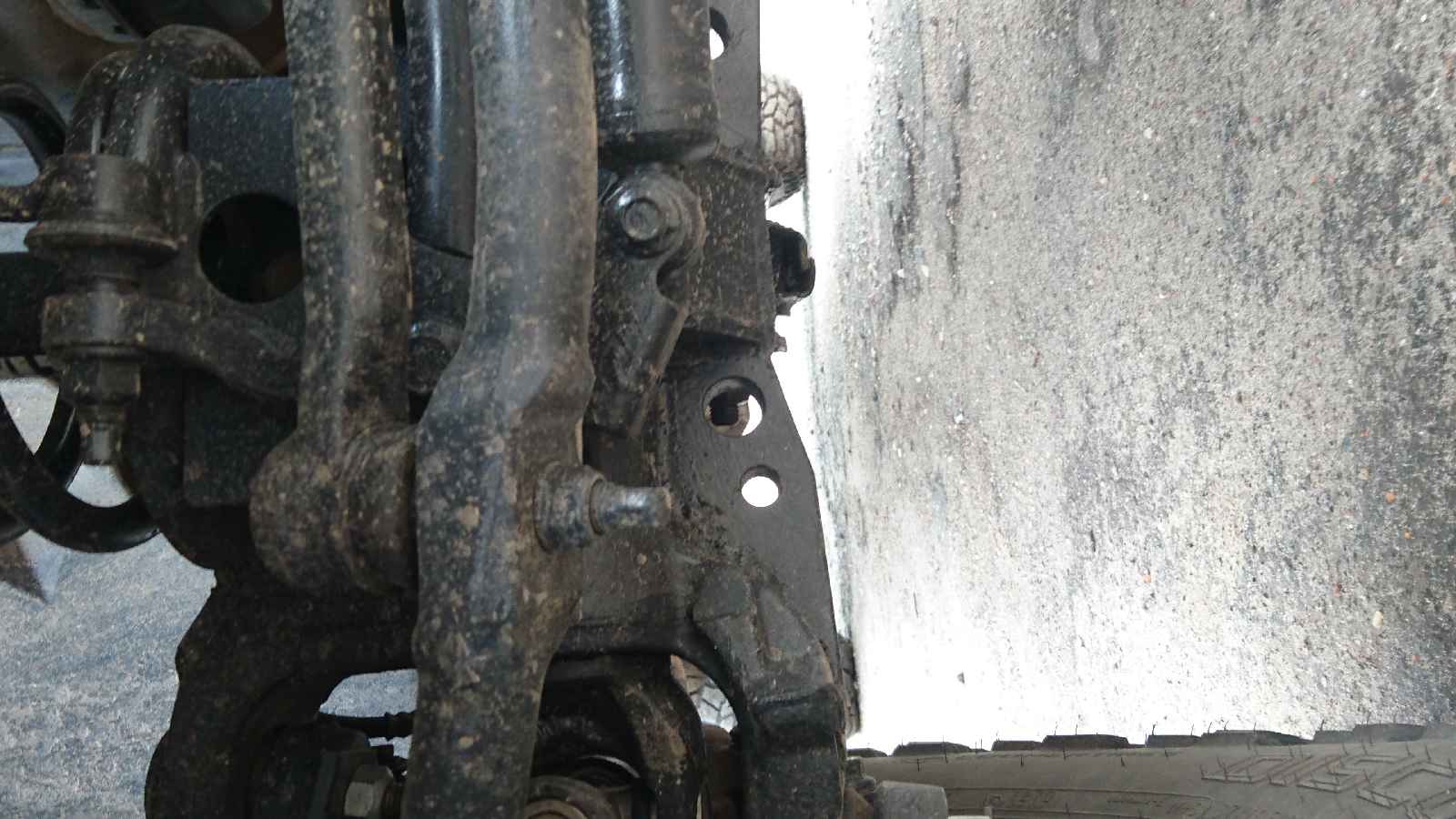

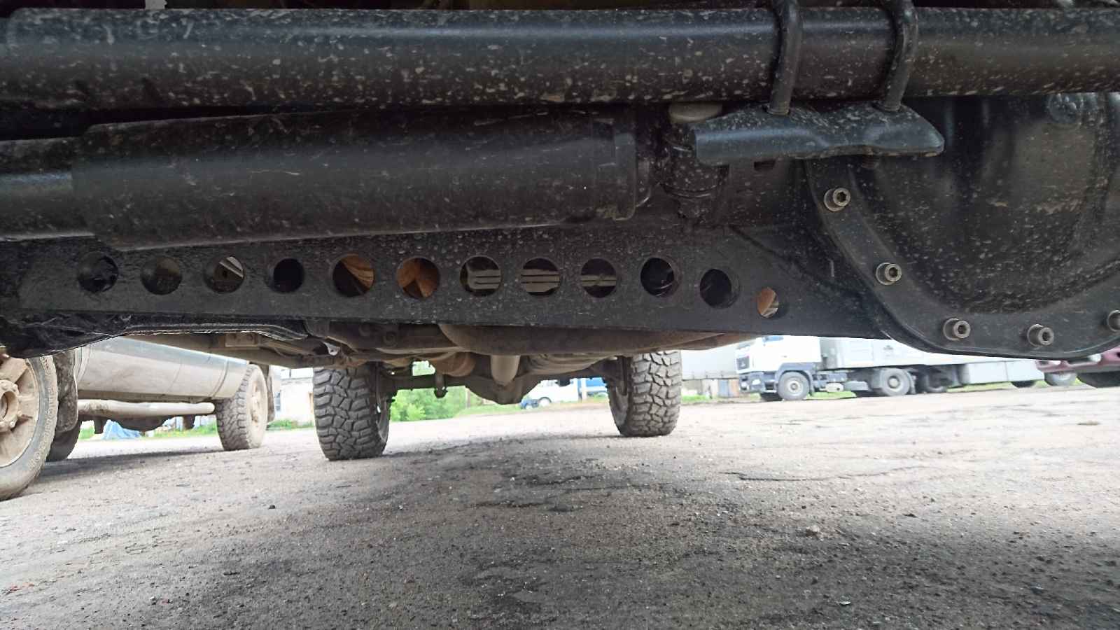

Петр33#41
История закончилась,только неделю назад,загнут был длинный чулок с пассажирской стороны ,и уши тоже были загнуты,все выправил усилил .собрал .все отлично получилось.пропали .все гулы и вибрации,а то после сотни невозможно было ездить,Итог таков если передние колеса стоят домиком /\ ,то происходит следующее ,уносит посадки сателлитов ,износ крестовин полуосей,износ ступиц ,резины,повышенный расход,и это все по тому что нет единой оси полуосей от левой ступицы до правой,а как я заметил многие не парятся и думают что это не на что не влияет,Влияет и еще как.

Фото на машине
Петр33#43
Еще
Петр33#44
еще

Петр33#48
Погнуть ,легко 37 тапки и Легендарные Русские Дороги ,стапель для правки это швеллер 250 -300 и пруток на ф16 и пару домкратов на 20 тонн (резак чтобы греть по необходимости)фотки можно в нэте найти, калибровали так. шайбы в места подшипников дифференциала и на месте ступиц нутро расточенное под калиброванный кругляк ,потом вставляем калибровку через 4 точки и он должен вращаться в шайбах от руки без закусываний ,потом при этом проверяем развал колес у меня он получился немного положительным ,но это не плохо, в процессе эксплуатации я думаю он выйдет на ноль ,по ссылке это фольга,брали лист 20 и резали на плазме,т.к. работаю в сфере металлообработки считаю диким заказывать такое железо с Америки и за такие деньги.Если честно весь этот процесс великий ГЕМОРОЙ.но б/у мост это кот в мешке,а новый это дорого,так что вариантов особо не было.на следующей машине .(очень надеюсь что это будет RAM),сразу в гараж, сниму сразу оба моста и усилю.потому что считаю не гоже на такой машине ямки обьезжать как на пузотерке,надо ездить и получать удовольствие .не важно по какой дороге или вообще не по дороге.и пусть Нам все завидуют.
