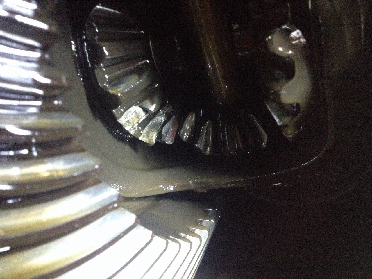

Уважаемые коллеги!
Видимо, так сошлись звёзды, но "матрица" решила себя проявить незамедлительно.
Сегодня подтвердилось мои худшие предположения насчет постороннего шума/гула/скрежета который стал слышен после выезда.
Как я уже узнал, это закономерность.
У меня на одном зубчатом колесе дифференциала слетело сразу 3 зуба.
Оказывается, это вообще очень частая проблемма для Тахо. Очень часто случается и на РЭМах.
Теперь надо менять начинку редуктора заднего моста.

Олег,дружище,не хочу каркать,но дело не только в грызаных зубьях.Диффер работает только в поворотах и если шум слышан и при движении по прямой,то это означает,что кусочки зубьев поранили какой-то из подшипников(их там 4, плюс пара от полуосей,но эти можно не считать).Это я к чему? Ничего ужасного нет,любое железо чинится,просто не поленись разобрать весь мост и проинспектировать каждую железку,а уж потом делать заказ.Только не откручивай шестерню от корпуса диффера,не стОит 😉

если с блокировкой мост,то сателиты есть бу

Что касается моста, то в прошлом году у меня приключилась точно такая же неприятность, Алексей Джип-юса оперативно прислал мне сателлиты вместе с осью и стопорами за вменяемые деньги, ставить не сложно. Полет нормальный
