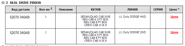

день добрый. Ехать после завтра в Москву потек сальник хвостовика заднего моста рам 1500 2010 год 4х4.
в связи с чем возник вопрос что там стоит и от чего туда подходит сальник ??? ждать оригинал по времени очень долго и не вариант...как то так выручите советом...покурив тему еще понял что все из за гайки которая ослабляется...сразу возник вопрос гайка внутри или снаружи редуктора кто сталкивался подскажите...заранее благодарен
Rumba#193
moralex;
покурив тему еще понял что все из за гайки которая ослабляется...сразу возник вопрос гайка внутри или снаружи редуктора кто сталкивался подскажите...заранее благодарен[/quote]
Не обязательно из-за гайки открученной! У меня гайка затянута была, а с сальника брызгало так, что на высокой скорости кардан глушитель маслом закидывал.

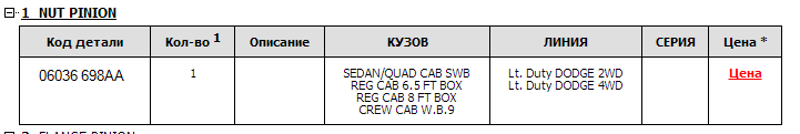

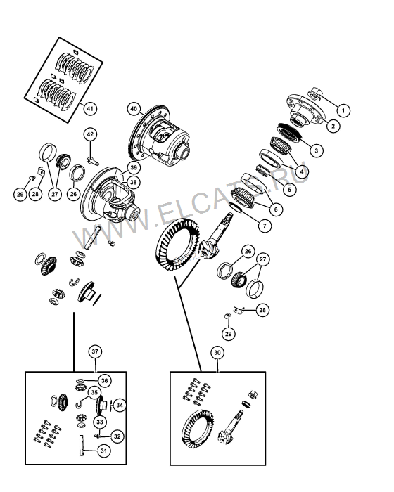

Captain Andrew#194
1 - гайка
3 - сальник
Странник#195
Забавное обсуждение. Тогда уж внесу и свои пять копеек.Так вот,гайку энту менять конечно можно,только толку не будет.Реально необходимая под замену деталь-позиция номер 5(проставка).Штуковина эта ОДНОРАЗОВАЯ!!!! и если вы открутили гайку и сняли фланец(для замены сальника),то необходимо старую проставку выкинуть и поставить новую.Новая будет намного выше старой,затем меняете сальник,ставите на место фанец,блокируете фланец от возможного поворота и с помощью метрового рычага и какой то матери закручиваете гайку(усилие будет большим-это нормально,нужно просаживать проставку).Далее:периодически разблокируете хвостовик и проверяете натяжку подшипников(она и осуществляется сдавливанием проставки) и нужно поймать момент когда хвост буден крутиться мягко,но без инерции(с малым натягом),при этом угадать надо с первого раза(откручивать и повторно закручивать гайку НЕЛЬЗЯ!!!,исчезнет натяг проставки).А замена как раз гаек с оставленной старой проставкой и приводит к откручиванию фланца,появлению течей и подобных обсуждений 🙂)
Дядя Юра#196
распорная втулка она зовётся,а так всё верно
Jeep-usa#197
Странник пишет:
Не согласен по поводу гайки.Менять ее необходимо, так как новая гайка контриться .Менять распорную втулку или нет, должен решить мастер,в зависимости от того как открутилась гайка.В одном случае, есть необходимость замены одной гайки.В другом необходима замена:гайки,сальника,распорной втулки , двух подшипников хвостовика, масло , герметик и работа во втором случае намного дороже
