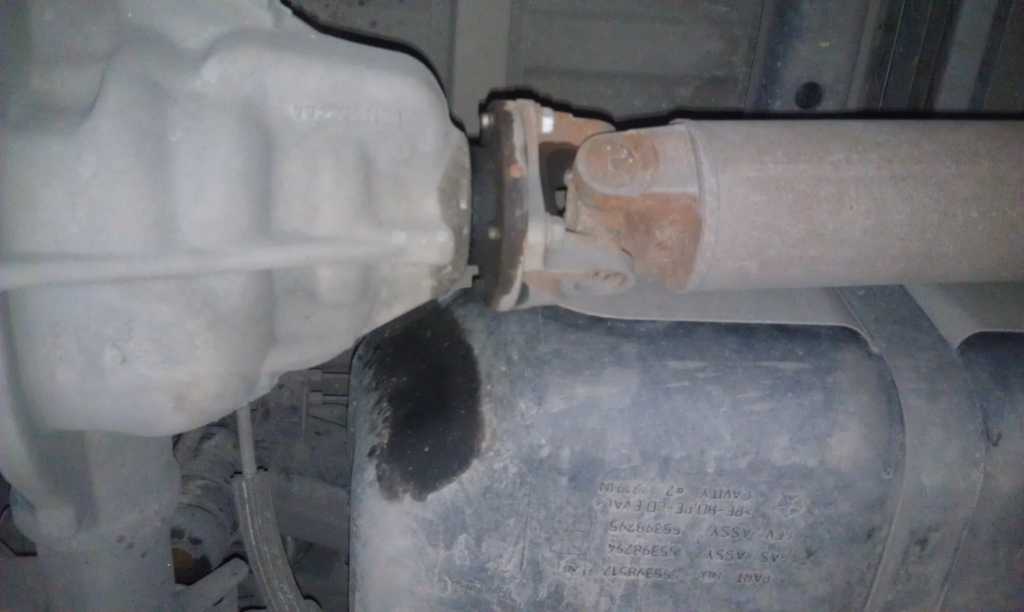

F470140#97
Собственно заметил крапинки на баке и кузове ( на фото)
Явных подтеков нет. Даже испарины нет. Может на дороге чего хватанул и карданом разметало?
На фото даже мрачнее , чем в реале.
Проверил уровень масла - норм. Мост не греется (после 15 км с ускорениями и движению около 100 км/ч - холодный)
Однако читал про рекол про хвостовик моста на этот год (2009 год, Лореми, Крю кэб)

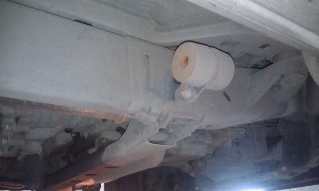

Второе фото не в тему, но интересно - это что это у меня под брюхом около передних дверей (шишки резиновые на раме)?
banochkin (Павел)#98
открути кардан и проверь гайку хвостовика, рекол до сих пор никто не делает - нет инструкции от хруслера...
Михаил (KMM7777)#99
Тоже "потеет" задний мост, в понедельник еду менять сальник.
Согласен, что надо проверить затяжную гайку, но сальник покупай.
