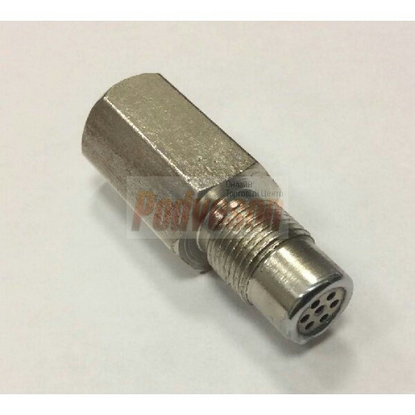

Вот такие на 27мм:

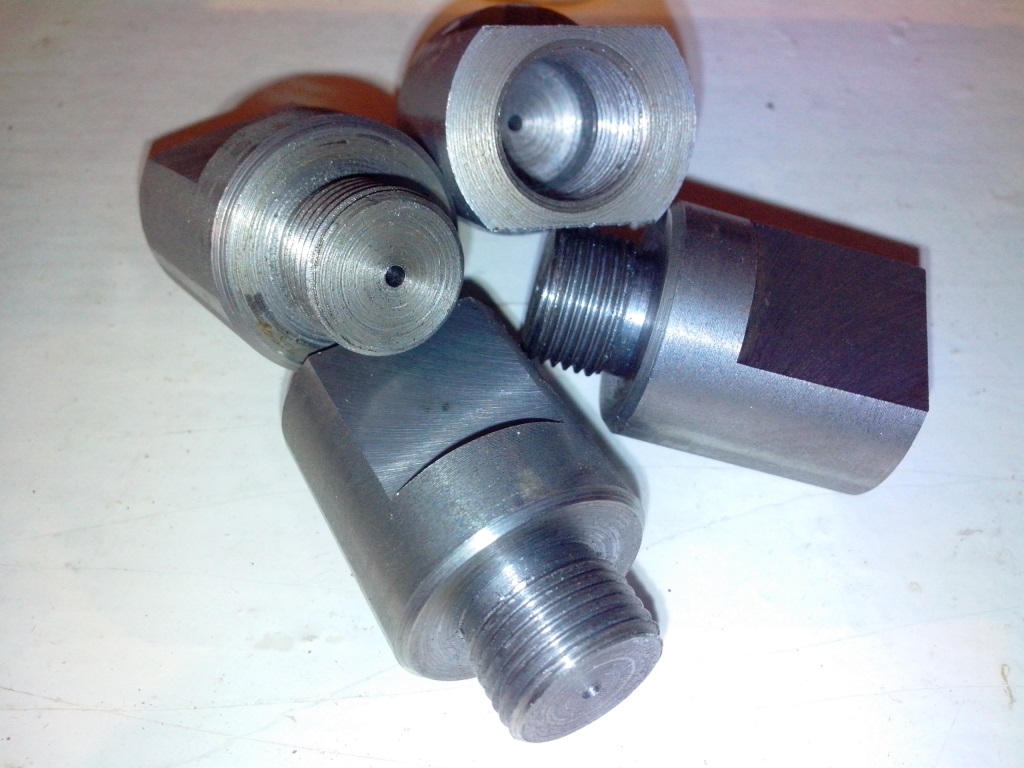

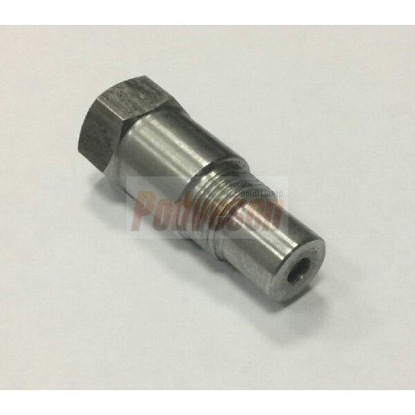

Вот такие на 35мм:

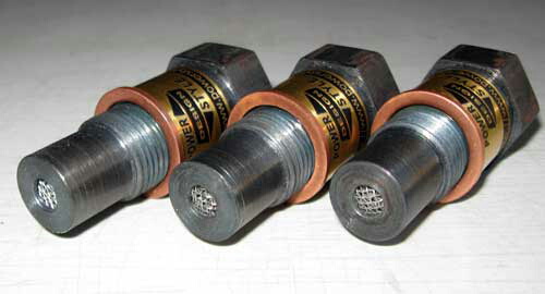

Вот, которые Юра, ака Garry, предлагал:

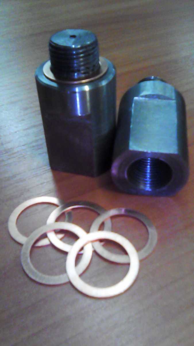

Вот, те которые буду ставить (вторая как раз, как выше):
