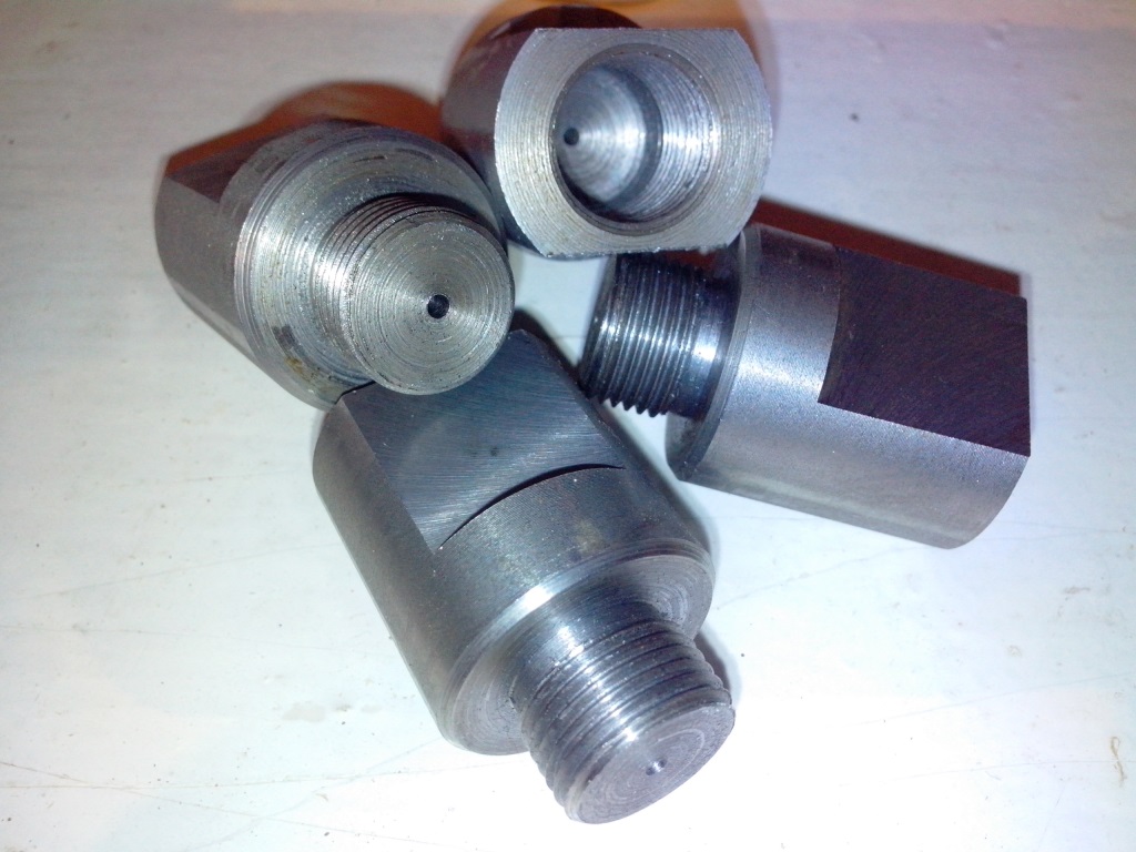

RAM 970#23
На картинке адрес сайта, продают почтой. Два около 1500 руб. Но можно и с чертежом к токарю.
Alien#24
Выточили по данному чертежу, руки никак не дойдут у мастера доделать (только банку и внедрил), а пламягасы Fox и обманки ждут своего часа.
Но видать, скоро придётся лезть, т.к. каждые 150-600км приходится скидывать клемму на полчаса, чтобы чек закрыть о 1-й лямбде...
