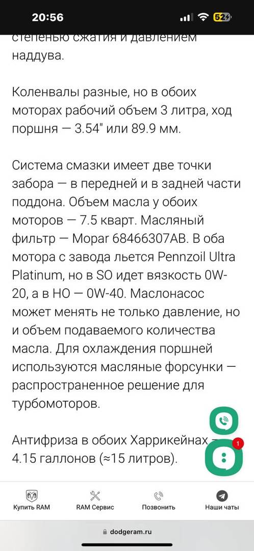

Все льют 0w40 Mopar в НО?
КД Константин Даду 16 июля 2025, 20:52
Это разблюдовка по жидкостям и объёмам.
Наглядно, что к чему.
По 3.6 не делал, если надо- тоже кину.
Я заливал согласно данной информации.

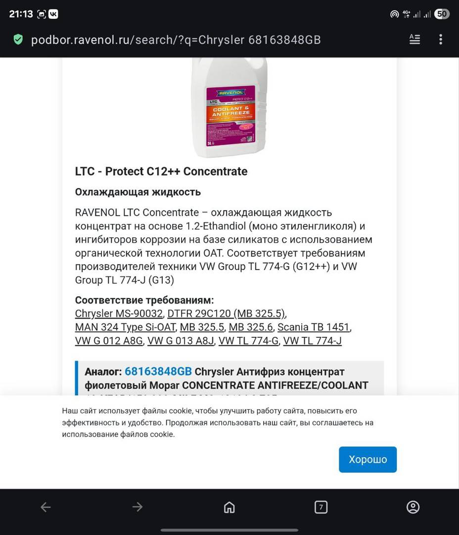

В интеркулер 12106 на крышке
Быстрый поиск дает G12+
Но где-то проскочила инфа про G12++..
iZavodnoy Кстати, что залито было? Есть вероятность левака?
Тут вопрос сложный. Не думаю что за столь конский ценник TRS зальют левак, но тут никто не застрахован ни от чего.
В своё время официальный!!! поставщик REHAU нам на объект привез фитинги на трубы, часть оказались леваком (история из жизни).
Как мне было сказано, берут они бочками, отдают пробы в лабораторию и получают сертификат.
Ms-12106 (на крышке) = партномер концентрата
Ms-90032 (в мануале) = партномер готовой 50/50 жижи
И они оба g12++
Кто нибудь поправьте, если это не так

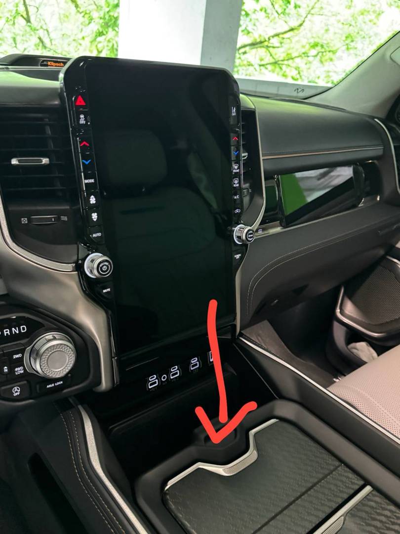

Пробег километров 600 всего, машина огонь! Есть несколько нюансов)) Езжу всегда чисто на заднем приводе, хотя продавец уверял что можно на авто 4*4, но где-то видел что по мокрой дороге или на заснеженной дороге только рекомендуют! С самого первого дня возник вопрос - почему на левой стороне беспроводной зарядки когда ставишь телефон мигает синяя лампочка и заряд идет, а на правой стороне мигает красная и заряд не идет?
Может отключен как то в настройках, честно не понял))
