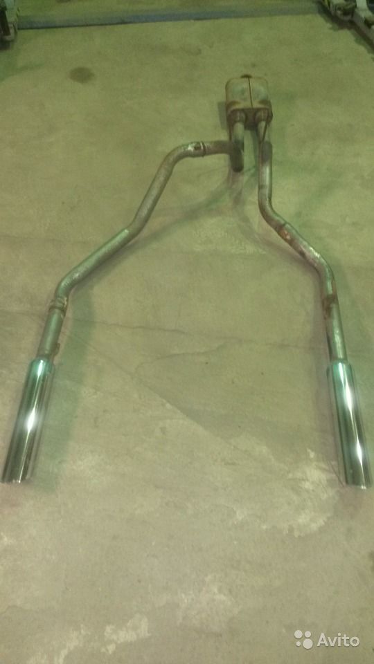

Наткнулся на продажу выхлопа Flowmaster Super 44 (по словам продавца). Стоял раньше у него на головастике 2008 г.в. Двигатель 4,7L
Интересны мнения, встанет ли он ко мне? 1500 CREW 5.7L 2014 г.в., без напилинга штатной системы.

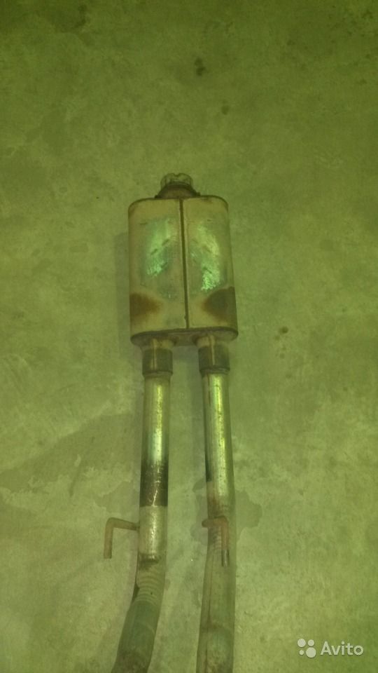

Смущает, что у меня в конце выхлопа баночки установлены:
Правда, мои познания говорят мне, что это резонаторы с тепловой защитой 🤔
...и их отсутствие никак не повлияет на здоровье авто?

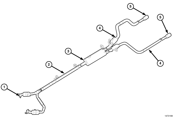

Смотрел по проге сервисной, там немного другая схема
В общем, допустимо так сделать будет? Или легче просто центральную банку (muffler?) поменять?
Очень жду ваших мнений, а то уж очень не сидится мне на месте 🙂

обычно у систем на разные кузова разные партнамберы, не говоря о разных годах, какие здесь длины и диаметры - непонятно. Super 44 - очень шумный. Резонаторы можно убрать, если уж очень хочется. Проще заказать новую банку и длиной не меньше 24"

На 5,7 входное отверстие в банку 3 дюйма и два выходных по 2 дюйма.
Если на предлагаемом варианте так же - то в вашу систему она легко "подойдет" тысячи за 2 путем наращивания входного патрубка по длине (банка (№3) короче чем штатная) и сварку наконечников вместо штатных (№5)
Трубы №4 у вас другие и предлагаемые в наборе не подойдут и выкинутся потом.

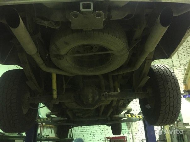

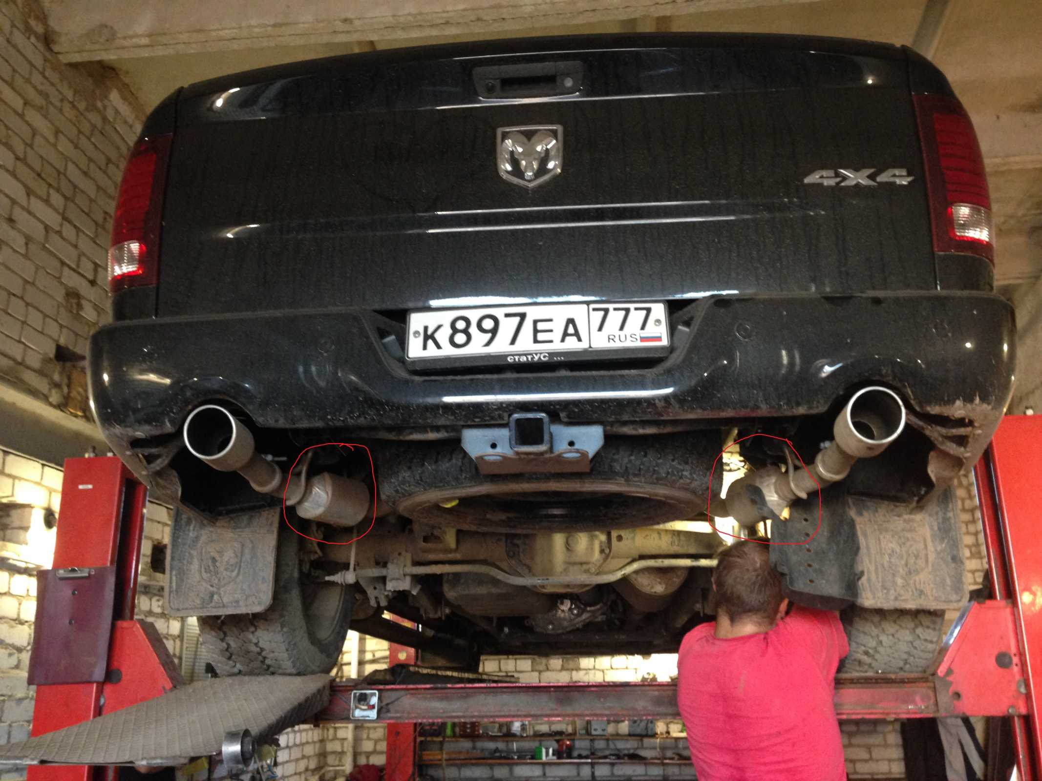

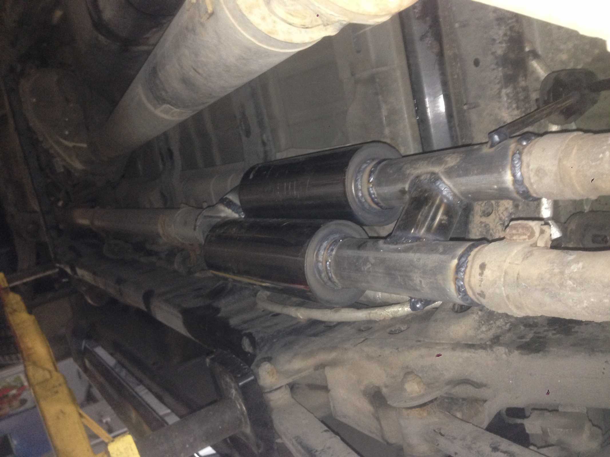

Как и обещал, выкладываю. Правда фотка одна, решил не выкладывать процесс.
Он все время наблюдал за процессом🙂
Баночки, конечно маленькие, но, звук устраивает и жена одобрила 🎉

Страж сервиса в клиентской зоне🙂

Спасибо🙂 Ребята в сервисе адекватнейшие и ответственные (как меня сварщик гонял🙂 я со спины зайду и... Сам такие вещи в огороде испытывал не раз с болгаркой🙂 )щас без работы совсем сидят. Цена вопроса 21 тыр. Это я к чему: седня друга на дороге пересёк на BMW X5M 555 л.с., он весь в слюнях 😂
MOHAX#18
Не знаешь ли - адекватнейшие ребята трубы выпускной системы гнут или варят?
Stormic#19
Адекватнейшие - это я про общение, сам то не профи🙂
Трубогибный станок имеется и вроде не совсем фиговый (из того, что знаю). Сварка с подачей проволоки и не бытовая короб не маленький на тележке (трансформатор?).

ребята, просветите, не совсем понимаю. В чем смысл , если в передней части одинарная труба, а потом раздвоение? Я понимаю, когда от каждой головы свой выпуск...
badvik#21
Жень, АТТ тоже только из частей варят, такого диаметра нет трубогибов. Спрашивал.
Звук такой, что больше не надо. Как насчет крейсерской около 100-108?
И что за хрень такая после двух банок?
Stormic#22
На крейсерской пока не ездил, время покажет. Виктор, хрень эта, вроде H-pipe.
По поводу двух банок, так это от моего изначального недопонимания конструкции. Щас сам на фотки смотрю - мудрено все это очень🙂 Главное, что звук радует.
badvik#23
ЯШа пишет:
кроме красоты (раздвоения), другой тональности и возможности получить бульканье - ничего 🙂
p.s. посмотрел на компе, понял, Н. С телефона сразу и непонятно было что где. H хорошо гасит лишнее, дрона не должно быть.
